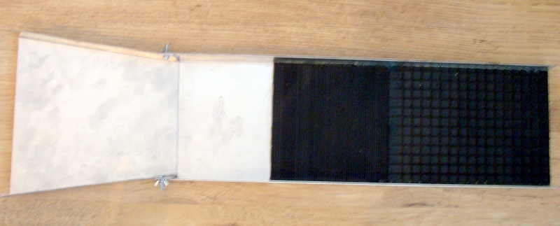

Да Ви покажа моят улей :D
Комбиниран е-за основна работа,за бързи проби и за почистване на шлиха,с промивна площ 18х60 см.Стелките са две-ситен рифел и москвичова и са залепени със силикон.Направен е от алуминий и тежи 800гр.Много лекичък и удобен за мъкнене по баирите,тъкмо ми е :)

Мнениеот niki 67 » 02 Юли 2014, 21:02
Ели, пожелавам ти поне тройно теглото си да промие.

Мнениеот Kiril62 » 02 Юли 2014, 21:44
Браво ,перфектен ти е улея.Все пак е едно хоби ,а винаги съм казвал ,че когато се практикува едно хоби, уреда трябва да ти доставя удоволствие ,иначе не става,било то улей,драга,металдетектор,въдица или пушка.Успех ти пожелавам и то ,когато имаш свободно време за хобито i не забравяй и минералите и фосилите :) ;) .

Мнениеот yavor_penev » 13 Юли 2014, 10:06
По темата чесно комбинация рифел и квадрати не ме грабна. Имах подобно корито преди години сега седи на село. Бях ги боцнал рифела и квадратите един зад друг и се заформяха някакви вихрушки неестествени точно на прехода. Моите квадрати обаче така като гледам са по дълбоки поне от снимката. След това се заиграх Огледало 30 санта, ситен рифел 20 см, пак огледало 20 см и квадрати до края на улея 30 см. Какво се получи - в междинното огледалце се натрупваше фин филм магнетит в квадратите едно страшно задръстване като по-висока подложка. Лично за мен извода е че рифел- рифел комбинация ми се струва много добра и друго че и голо дълго парче ламарина с подгъвка в края на листа нагоре ще задържа всичко само да го има. :devil:

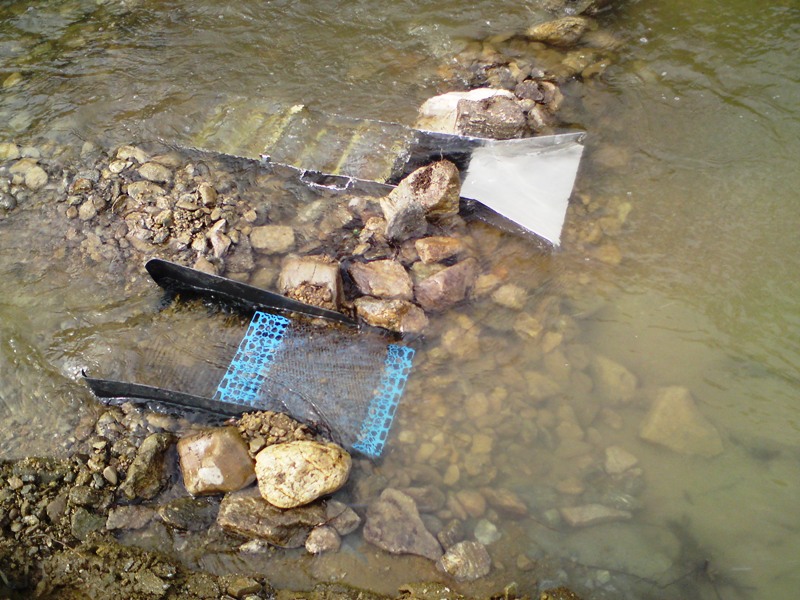

Мнениеот yavor_penev » 15 Юли 2014, 11:32
Ето 2 корита. Едното е с пресевна част в началото компактно, леко бързо се настройва. Другото е с уловител за по силна вода и прагове в комбинация с просечка и мокет.
