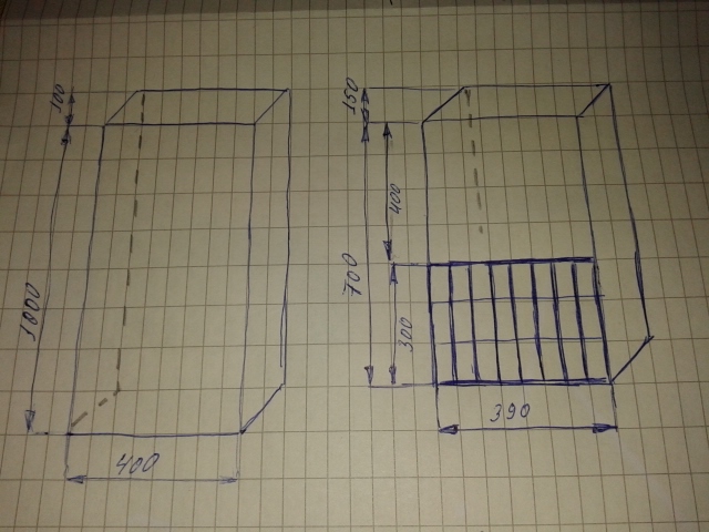

Здравейте, колеги. Искам една консултация изпадна ми помпа 2 цола, замислих се за по голяма драга, мисля да е комбинирана за инжектор и лопата а като е само на инжектор да свалям приемното и да слагам кутия. До тук добре а питането е за ширината на улея съответно приемното, дължината приемно улей.

Да Митаче аз съм малката ще си остане искам да направя нова по широка да може да поеме повечко вода и материал без да се претоварва че на 25см два цола малко не сериозно :a5:

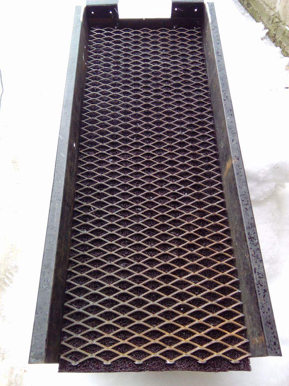

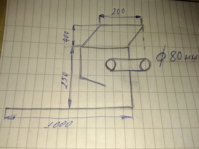

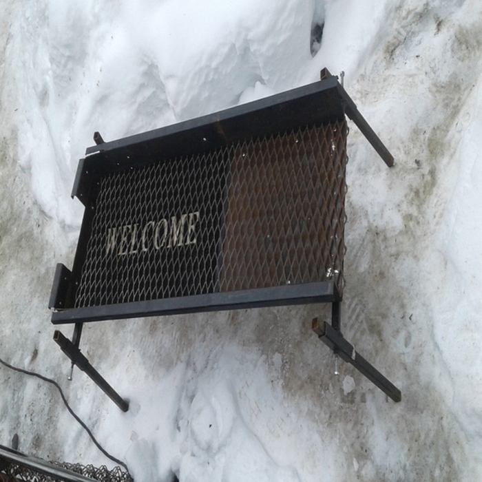

Така... концепцията претърпя малко промени слезнах на 35см широчина на 95см дължина, помпа 1,5 цола инжектор 2цола с кутия.... малката драга 25см широка е резнах и е разширих до 35 нова просечена око 4 на 2см... започна да се оформя :59:

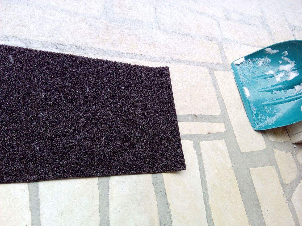

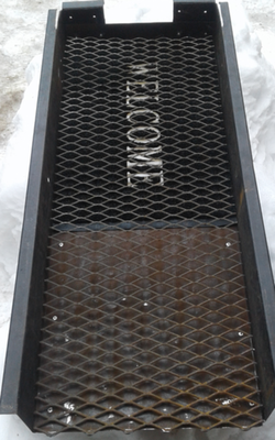

:59: Сложих минюрски мъх, верно кафяв е ама какъвто такъв :a5:

Мнениеот магдалена » 27 Яну 2017, 12:53
Нищо че е кафяв, става. Той да хваща златинки па ако ще и оранжев да е, това да не те притеснява.
