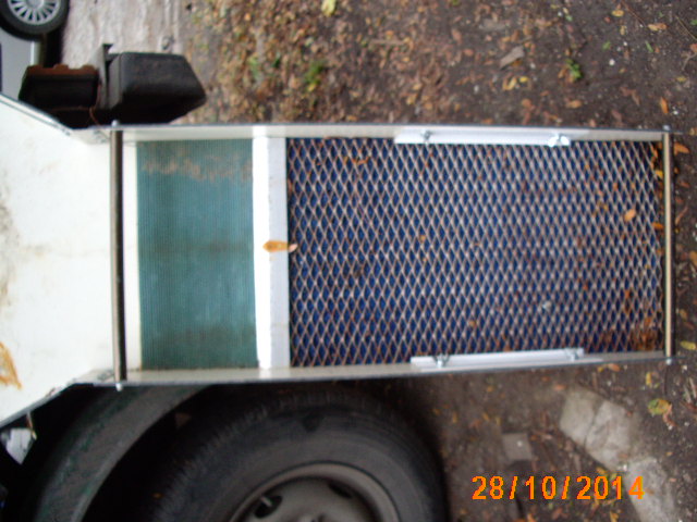

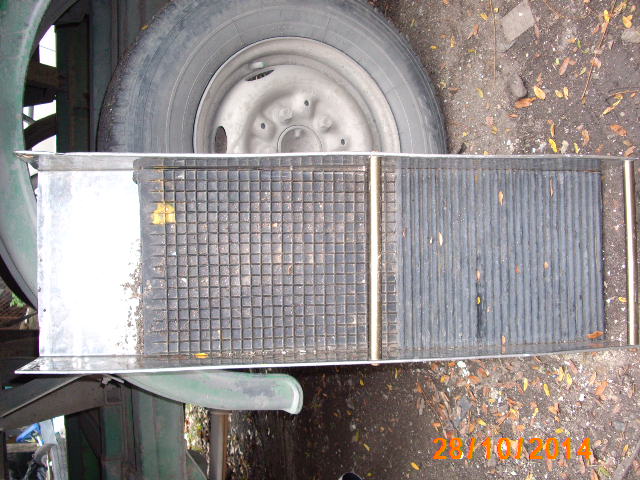

Мнениеот любо » 28 Окт 2014, 10:29
Това са моите два улея;
Първия е с размери 24 х 70 см - комбинация от москвичова стелка и едър рифел, малко е труден за настройка защото има две коренно различни работни площи, но ми върши перфектна работа както за проби така и за работа. Обикновенно златинките остават в първите четири реда от квадратите, ако има нещо ситно - рифела при правилна настройка вода и наклон ги лови и тях.
Втория е с размер 30 х 90 см с огледало от ситен рифел и комбинация миньорски мъх и просечена невалцована ламарина.
