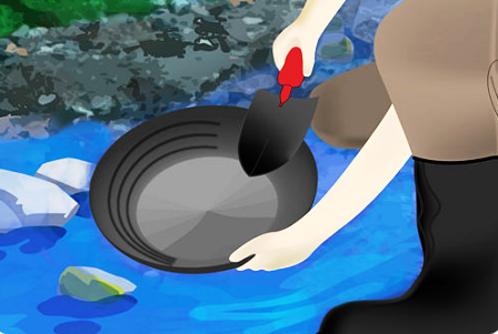

- схема 1 - загребване на материал дали ще е пресят / за това ще поговорим в друта тема/ или директно от реката зависи изцяло от нас

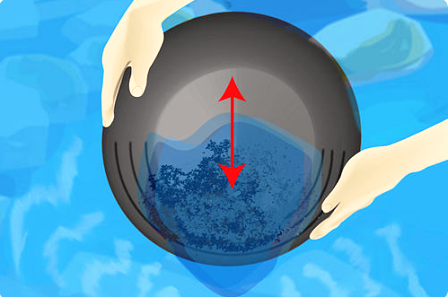

- схема 2 - по горе споменатите движения- въртеливо по оста на легена за разделане на тежка от лека фракция и възвратно-постъпателно за промиване/ премахване на леката, ненужната, фракция от лигена/

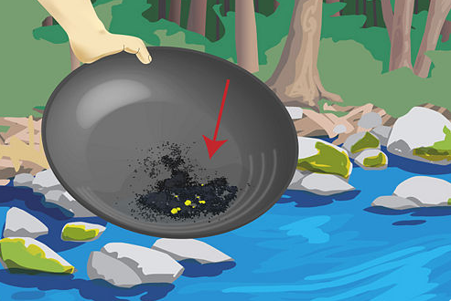

- схема 3 - преглеждане на тежката фракция за наличие на златинки.

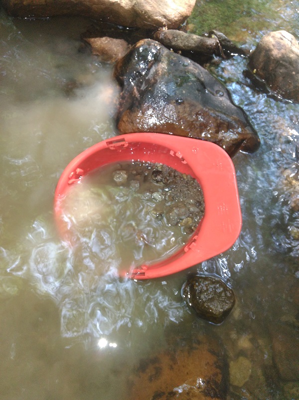

Когато си на правилното място и нямаш правилните неща, всичко което може да ви свърши работа - върши работа;

да не бтардисахте на сандето каската еи

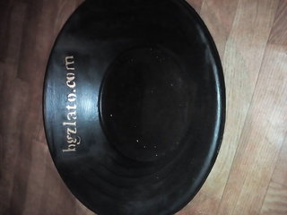

Малко тунинг на легенчето и сега само хваща златинки. :cb8:
