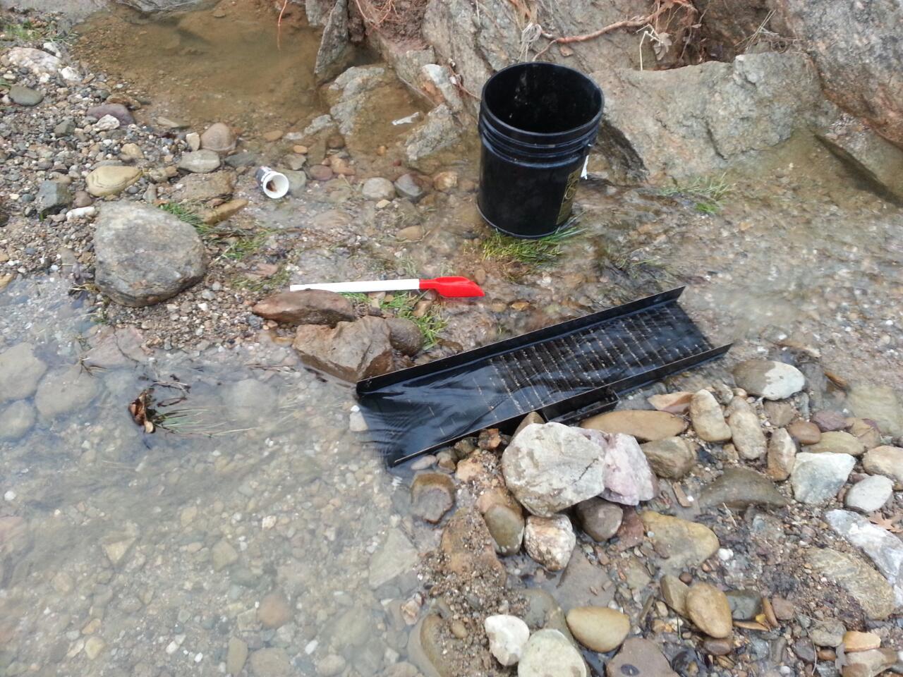

Мнениеот mariotodorov » 14 Дек 2015, 22:42

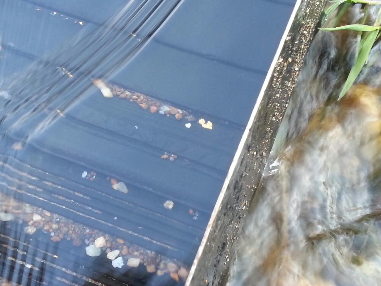

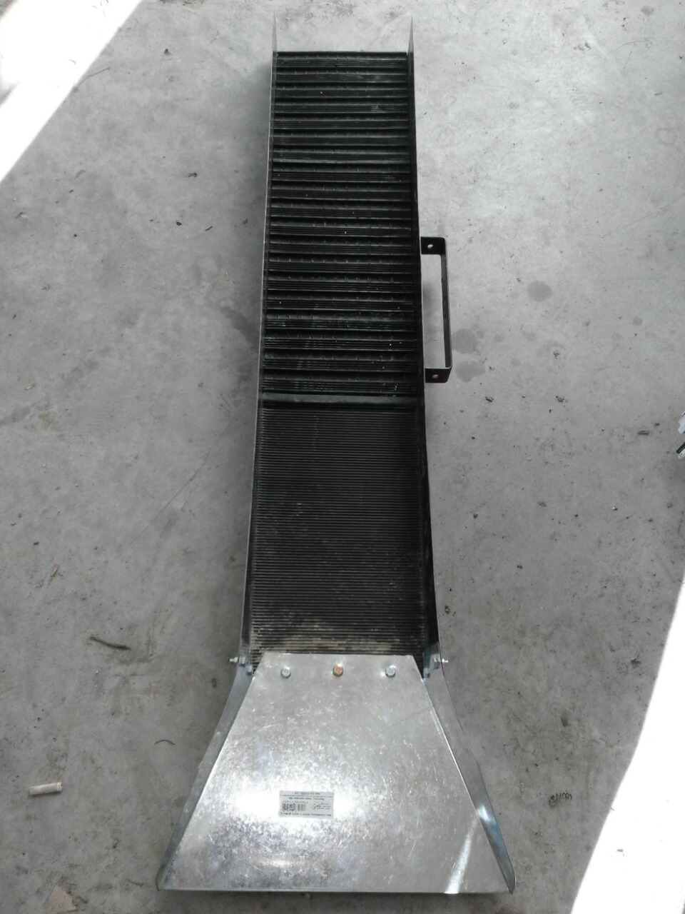

Когато отидеш на реката 10 пъти и наблюдаваш какво се случва разбираш и виждаш какво ти трябва.
Размера е 20/90/8
Аз го ползвам за работа. Когато пускам матеряла използвам градинска лопатка и не го претоварвам,ръся материала и го нагласям така че рифлите да са активни. Пробвал съм и с непресят ,също става и гледам да отстраня по големите камъни набързо с ръка. За непресят иска малко повече водичка но това ми позволява повече прехвърлен материал.
Просто малко по внимателно се работи.
От размера съм много доволен .
Използвах заготовка предназначена с друга цел.
Само го резнах на желания размер .
Пробвах и с друг 30 см. ширина неостанах доволен и сега е захвърлен в мазето.
За моя начин на подаване на матеряла ми е достатъчен.
Дълбочината на капаните е 5мм на дълбоките на 12 мм ширина и 1мм дълбоки на 0.4 мм ширина на плитичките които са 3бр един до друг на редче. Дълж на стелката е 60 см
Огледалото е вълнообразно където бързо виждам какво пускам,залепено е и съм оставил 15 мм в края където застъпва стелката.
В момента улея остава като част от оборудването комплект с ръчната помпа или като удължение на драгичката.
Поздрави.

Тези на зебра също смятам че са много добри.
Все още несъм се сдобил с такива, но и това ще стане.
Интересува ме само едрия рифел заоблено каналче ли има както е показано в сайта или си е правоъгълно?

Мнениеот mariotodorov » 17 Дек 2015, 09:57
Светкавичен отг. :59: Предполагам че едрия работи по-добре?
Благодаря.
Re: Улей
Мнениеот любо » 17 Дек 2015, 17:58
Да, най елементарния улей, комбинация между ситен и едър рифел, върши много добра работа, стига материала да е пресят.
Re: Улей
Мнениеот mariotodorov » 18 Дек 2015, 00:02
М дааааааа,в повечето случай елементарните неща са много по ефективни от в пъти по сложните. Ако този тип улей нехваща мирона значи просто не е позициониран правилно.
Друга причина невиждам.
При тази малка вода която се ползва за улейте ,малкото материял който се подава и наклона от около 5 градуса няма смисъл да изпуска.
Регулита се лесно,контролираш работата си с всяко подаване веднага виждаш какво се случва и калво подаваш. Разтоварва се бързо и лесно особено ако са лепени стелките. Наглася се също толкова бързо. Незадържа магнетит както мъха.
Все пак събираме златце не магнетит.
Винаги разбираш кога е за разтоварване,няма разглабяне,,сглабяне,болтове,гайки и т.н.
Които иска да работи на съвсем слаба вода ще използва по ситна шарка.по силна вода по едра шарка.
Също и за широчина по голяма от 25 см невиждам смисъл.
За градинска лопатка и 25 е пре пре достатъчно
Моят е 20 см и при последният излет срещнах колега с 15 см улейче което въртеше яко в рифела.
Моят просто беше неизползваем на същата водичка която едва църцореше.
В стремежа си някой колеги да премятат повече материал правят големи улей който напрактика са неизползваеми. На второто подаване се задръсттват и всичко минава отгоре и си мислят че промиват нещо,промиват ама само прехвърлят баластра от едно място на друго,като гледам по клиповете
Колега видях твоя улей в предишен пост и много ми хареса.
Извинете за правописа но с малките коппчета на тел ми е трудно
Re: Улей
Мнениеот mariotodorov » 31 Дек 2015, 12:08

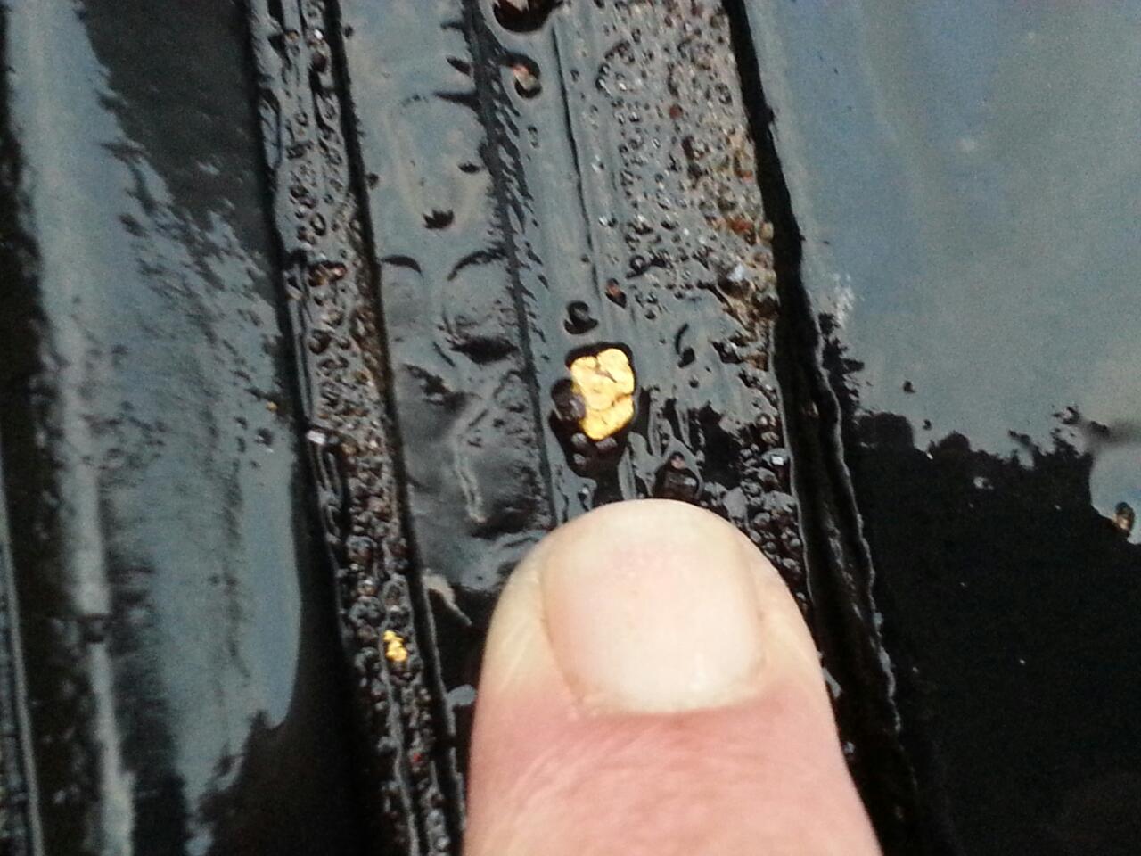

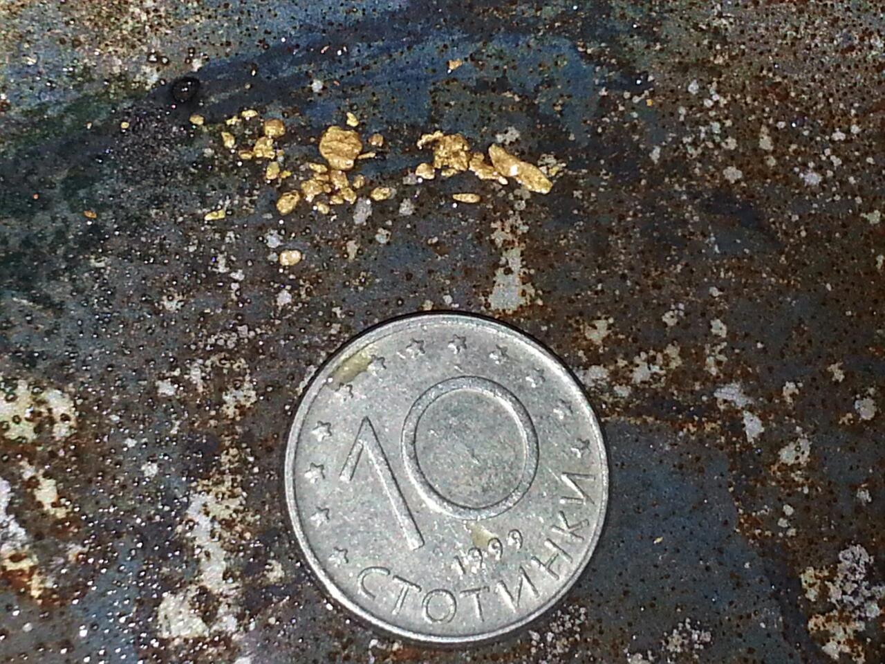

https://m.youtube.com/watch?v=VSeYCicvzeo
Ето как завършва сезон 2015.
Матеряла е непресят директно от ръчната помпа.
Най-големите ми златинки намерени са по този начин.
Част от резултата

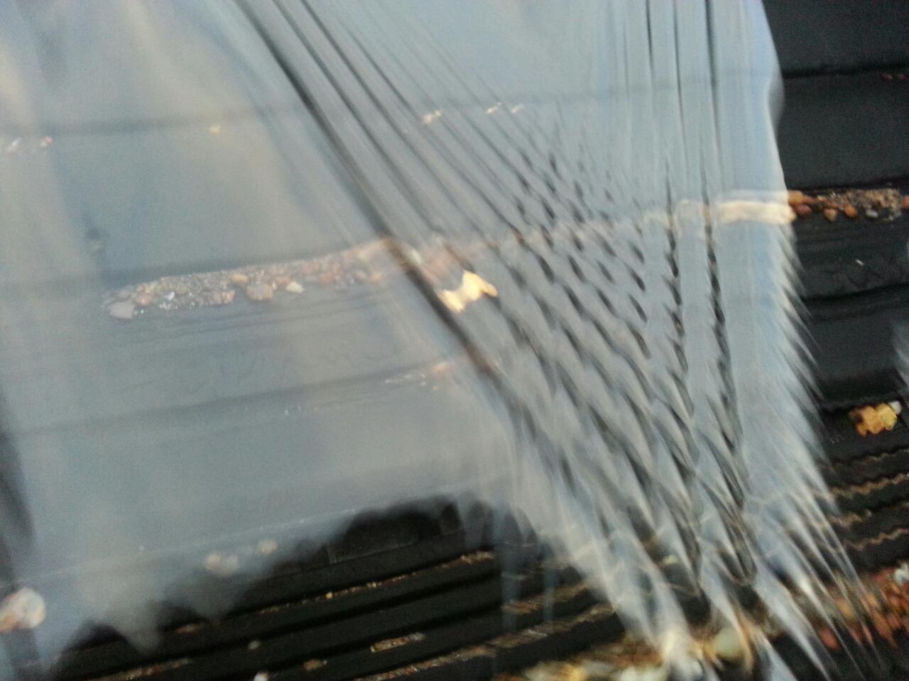

Мнениеот mariotodorov » 11 Фев 2016, 18:53

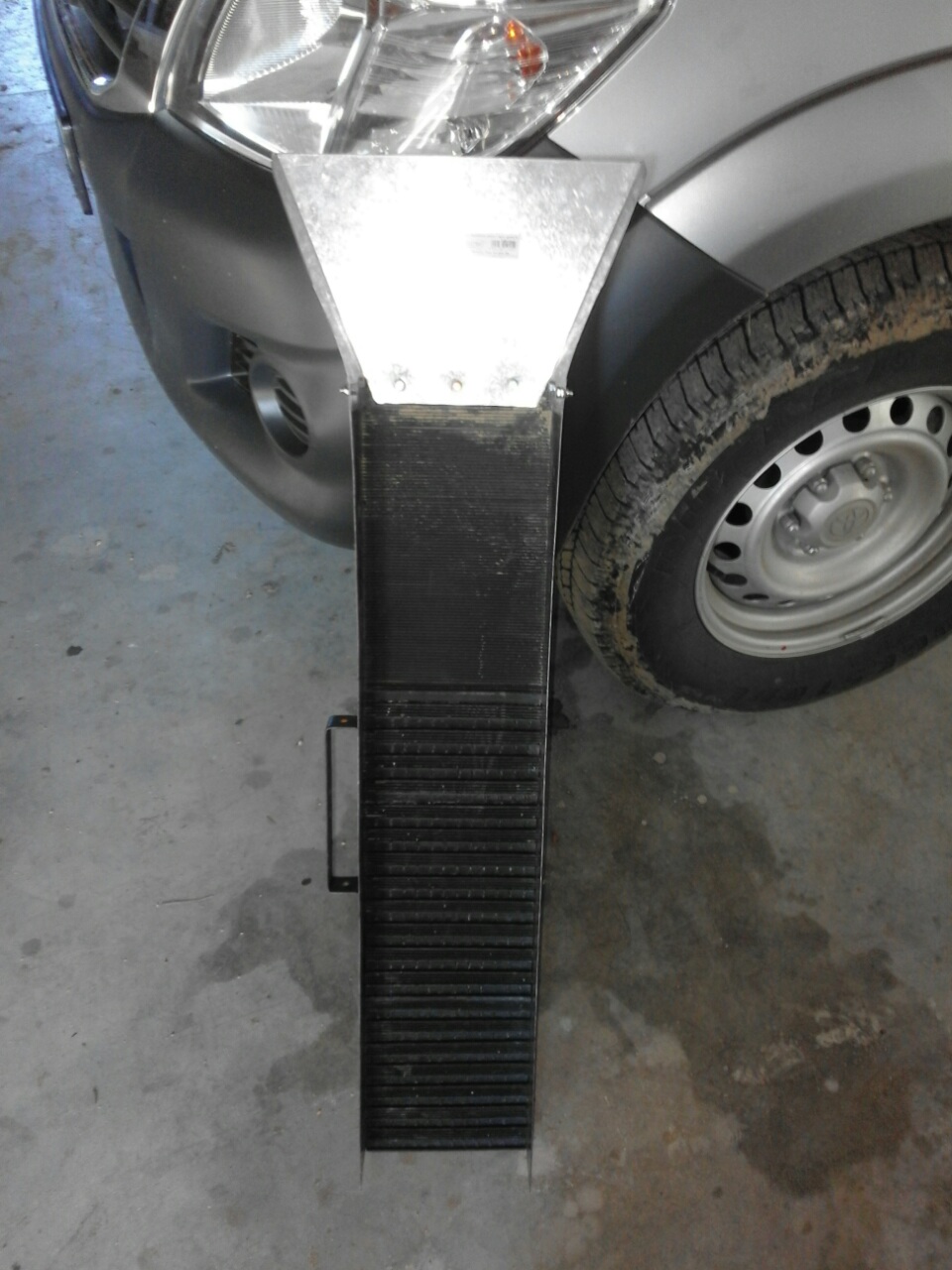

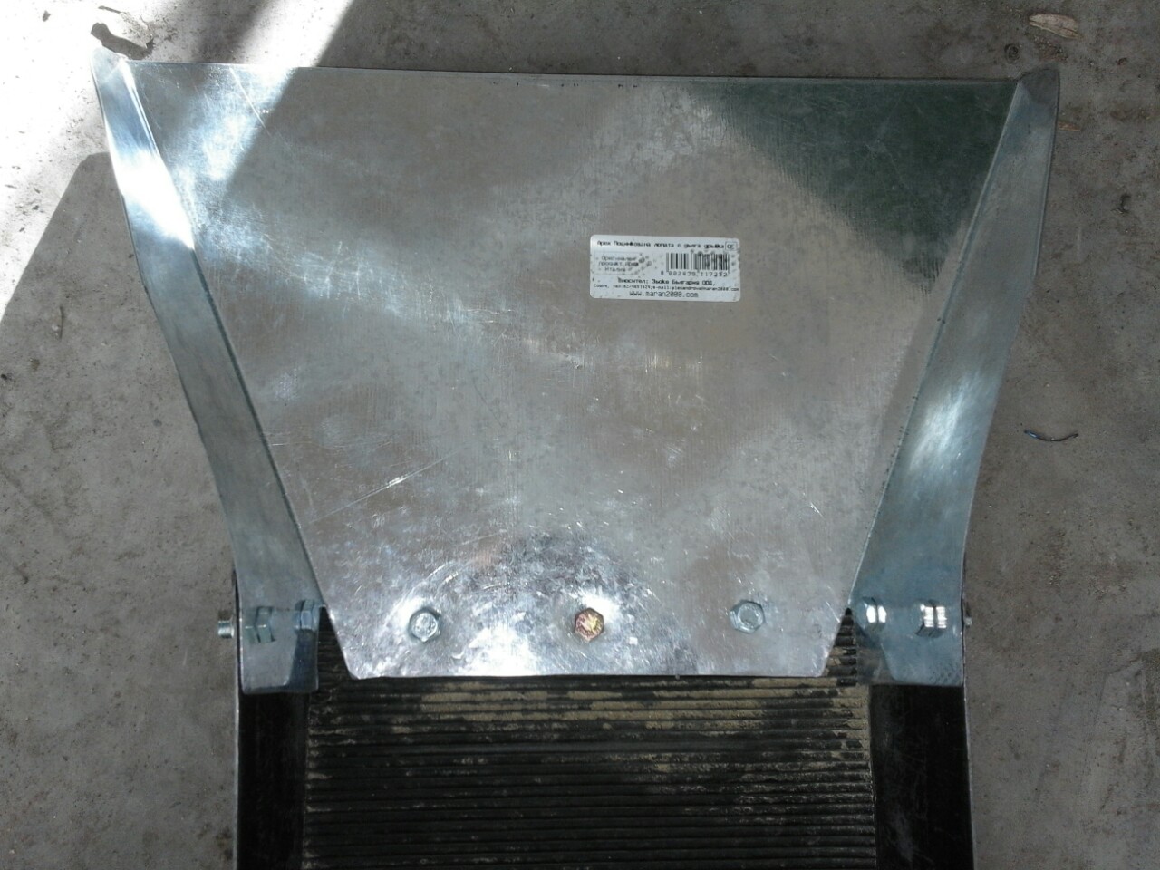

колеги здравейте,да ви се похваля с новия тунинг на улея ми.
фунията я направих от готова лопата за смет ,хахахаха която си купих от магазин еди кой си
махнах дръжката и я изрязах малко.пасна идеално на размера :2e1: :2e1: :2e1:
също така смених и вида на гумата на огледалото така 4е да забави пове4е тежката фракция и да даде достатъ4но време на леката да се изтегли напред, да премине и да остави капаните свободни за вла4ещото се тежко което да падне в свободното ве4е пространство.
същата работа вършат и малките рифели между по едрите като застраховка ако нещо се опита да се преплъзне по ред влиаещи обстоятелства, ясни на вси4ки ни :devil: :devil: :devil: :devil:

Мнениеот yavor_penev » 11 Фев 2016, 21:30
Перфектен е вече и на по слаба вода си в джаза :96: :96: :96:
