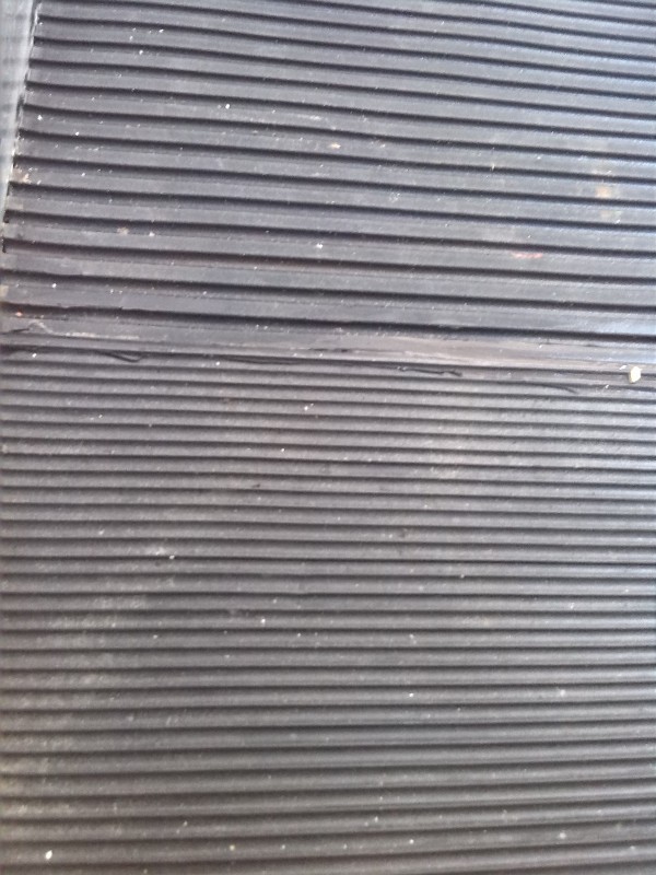

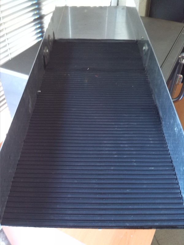

Мнениеот admin » 14 Май 2015, 20:44
Eдно просто улейче с 2 вида рифел,ситен и среден,залепен за алуминия със силикон.
Размери на улея,80х25см.бордове 5см.

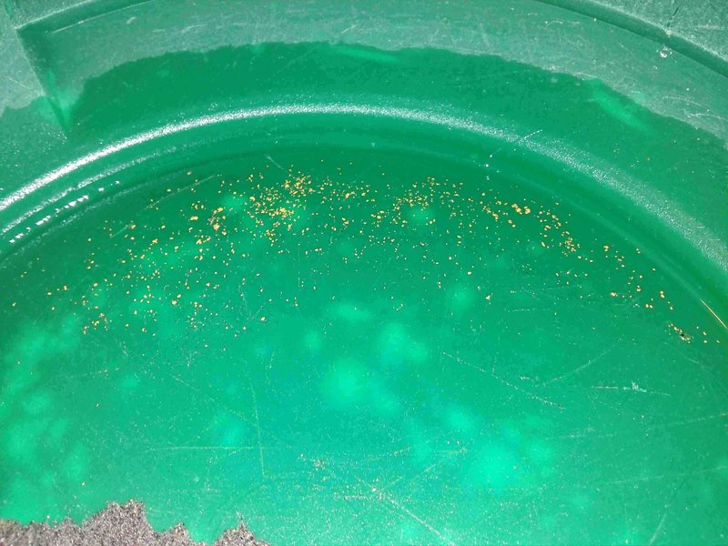

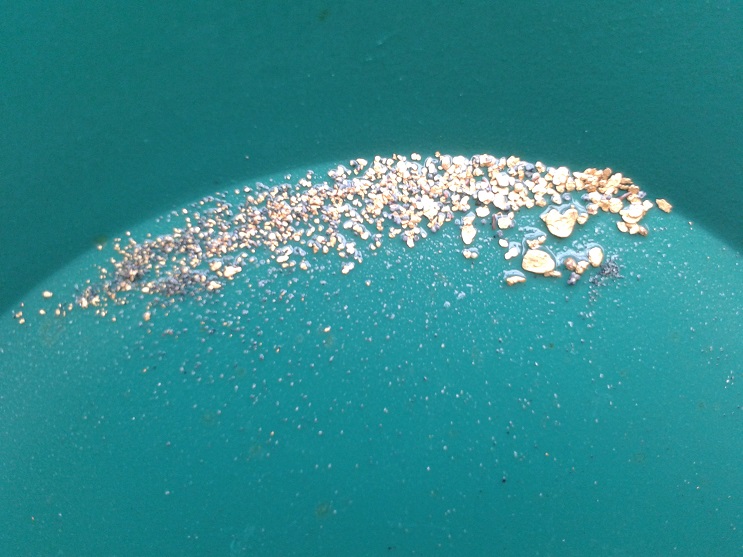

Мнениеот любо » 15 Май 2015, 19:49
2015-05-15 18.39.41.jpg (139.91 KiB) Прегледано 20088 пъти
Re: Улей
Мнениеот vankata » 18 Май 2015, 15:53
Както гледам съвети не ти трябват. Успех и напред. :59:

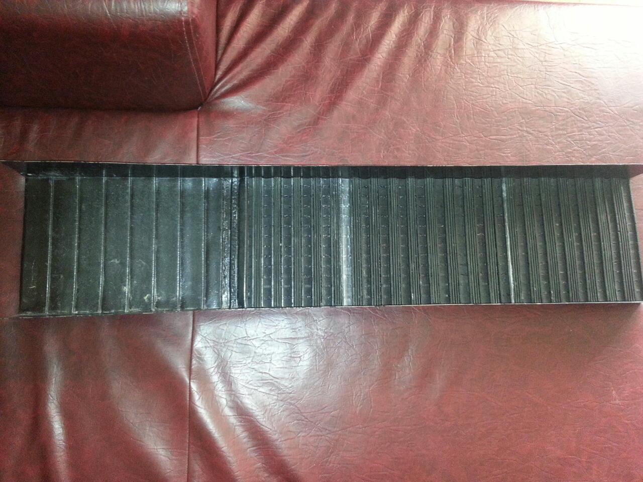

Мнениеот mariotodorov » 14 Дек 2015, 21:35
Аз използвам ето този. Правен е от мен ,не купуван,също и стелката му
