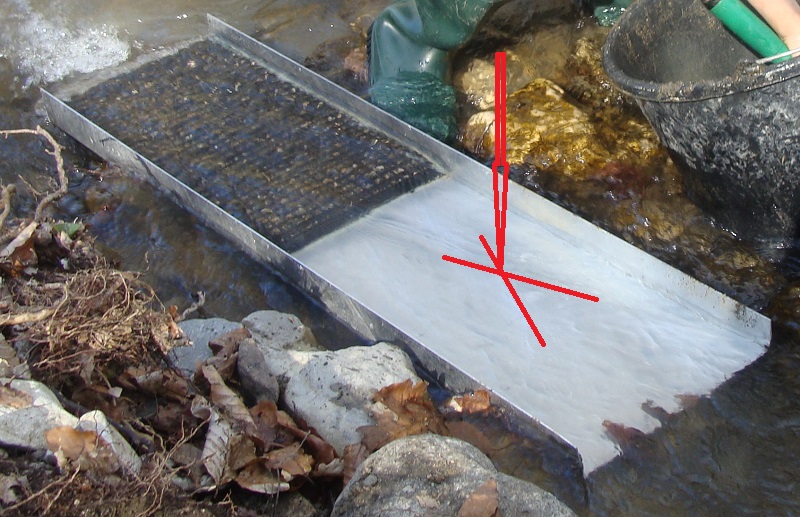

Ейй,момченца,рибарчета! :c1e:
Понеже имам запитване относно настройката на улея във водата и "Хикса",която тя прави,качвам снимка,за да се види нагледно,
п.с. Никиии(Алто),спомени,спомени..... :9d:
Re: Улей
Мнениеот pscorpions » 03 Май 2015, 08:53
Благодаря разбрах за какво става на въпрос.

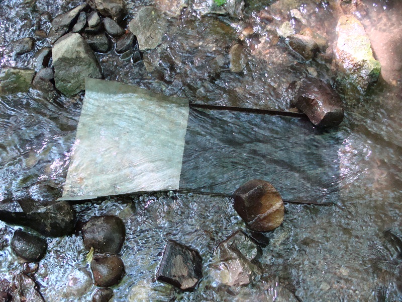

Христов,на мен,пък,ми харесва москвичовата стелка,върши ми работа и съм доволна. :59: А що се отнася до ски рампата,нали знаеш,писти различни-екстремни,за начинаещи.... всеки му според желанията,нуждите и възможностите,а и си е въпрос на навик-аз четирима мъже укротявам,та една вода ли няма да успея.... :40:
