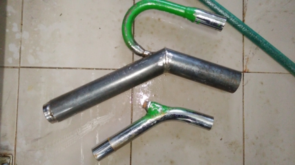

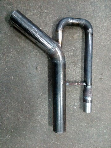

Ти ли си го заварява колега, че и аз работя с аргон и можем да обменим опит...
Re: ИНЖЕКТОРИ
Мнениеот Dobri_lz1clk » 23 Яну 2017, 21:05
Ники с телеподаващо забавлявах, прекалил съм с флекса заварките, само изглежда лъскав черна тръба е а по малката е пак желязо ама седи като хромирано

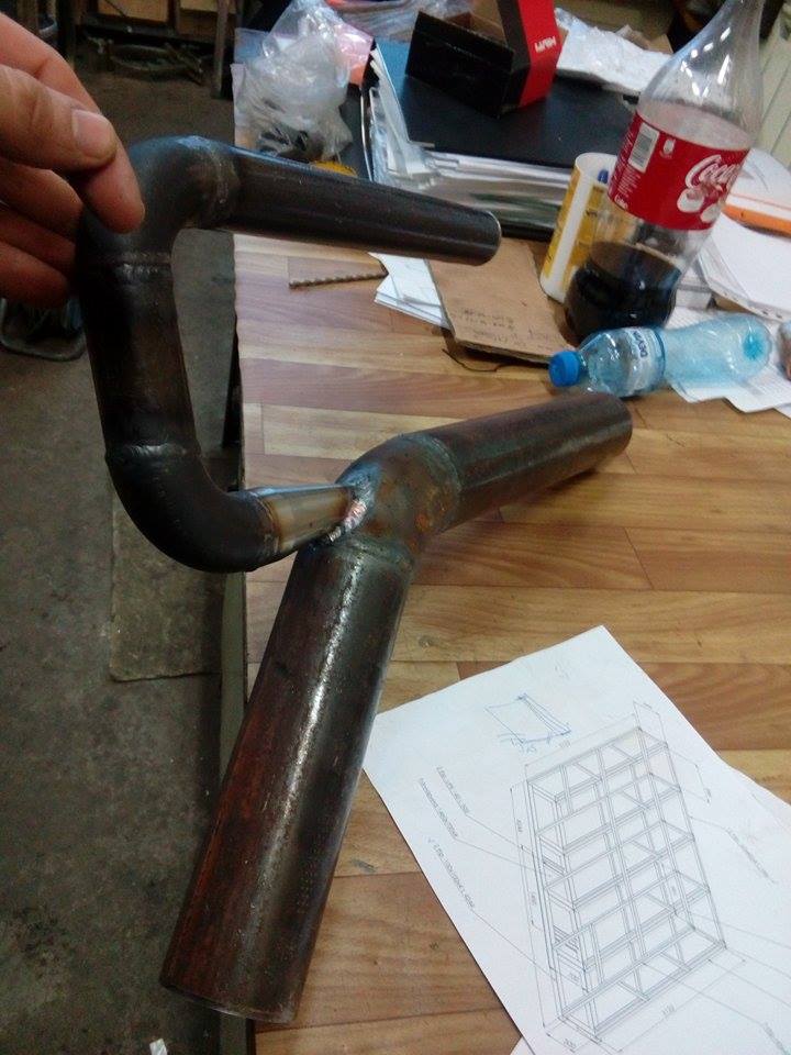

и аз съм почти готов с инжектора :59:
:bc: :dance: сега остава и да заработи както трябва ???
Re: ИНЖЕКТОРИ
Мнениеот любо » 24 Яну 2017, 20:53
чак сега го видях, Ванка, като гледам ква красота е инжектора, чак сърце не ми дава да ти кажа, че е било добре да е цел полукръг, а не с правата част на напорния към дюзата.
Re: ИНЖЕКТОРИ
Мнениеот terror » 24 Яну 2017, 22:20
еми така е като не знам какво точно да правя още утре ще го преправя :) :39: :bc:
Re: ИНЖЕКТОРИ
Мнениеот terror » 01 Фев 2017, 20:36
вече готов , Любо реших да го оставя така че ако го скася става не удобен за държане и за маркучите поинтересувах се и тук там няма да бутне налягането прекалено много , пък ще видим де като го пробвам :bc:

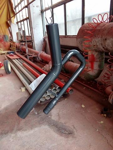

Мнениеот mariotodorov » 11 Фев 2017, 21:16
Стария и новия.
Единия стана присадка на другия.
Хахахаха
От 1,5 към 2,5ц.
Новия е с гривна отпред с диаметър на отвора 45мм.
Да видим ще тръгне ли на 1,5ц помпа

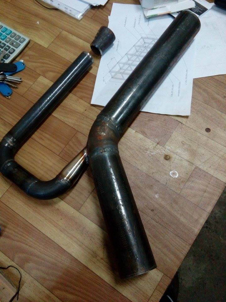

Мнениеот terror » 20 Фев 2017, 21:40
готов за бой :bc:
