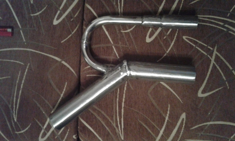

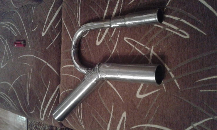

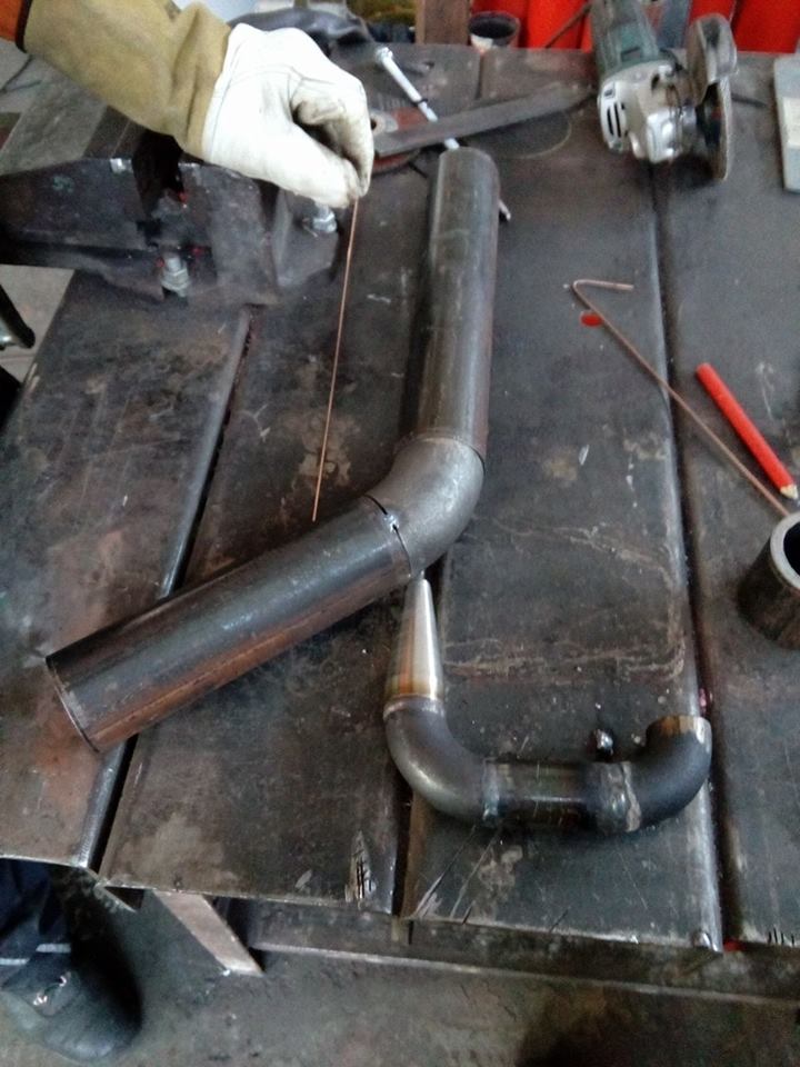

Вече готов за проба :59:

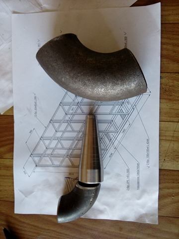

Айде и аз почнах един днес
Re: ИНЖЕКТОРИ
Мнениеот Dobri_lz1clk » 20 Яну 2017, 18:54
:59: Подготвено за тестове... Чакаме времето :ba7:

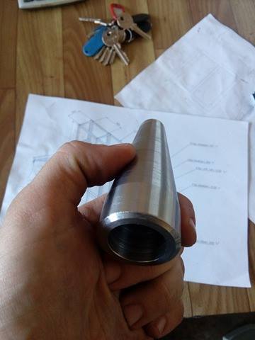

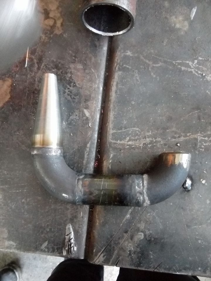

здравейте днес започнах и аз едно инжекторче два цола направих дюзата на струг , коносовидна е дълга е 7 сантиметра входа е 26 мм а изхода 14 мм по препоръки , мислех да попитам и вас преди да я заваря какво мислите преди да я заваря п.п добри мерси за съветите :59: :bc:
Re: ИНЖЕКТОРИ
Мнениеот terror » 20 Яну 2017, 20:38
ето я и дюзата
Re: ИНЖЕКТОРИ
Мнениеот terror » 20 Яну 2017, 20:41
другото за което се двоумя е дали да го направя с коляно два цола или с две траби както го е направил добри , кой е по добрият вариант според вас

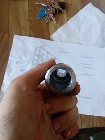

Мнениеот niki 67 » 20 Яну 2017, 22:30
Относно първата снимка, защо не си го направил на конус и отвътре колега?
Вярно, че е голяма играчка, но ще е в пъти по добре...
PS: Поне така го виждам на снимката, на стъпала.

дюзата е коригирана днес остана и малко свободно време на работа , та ето какво се получи за сега
:2e1: приемам всякакви критики и забележки :bc: :1e:

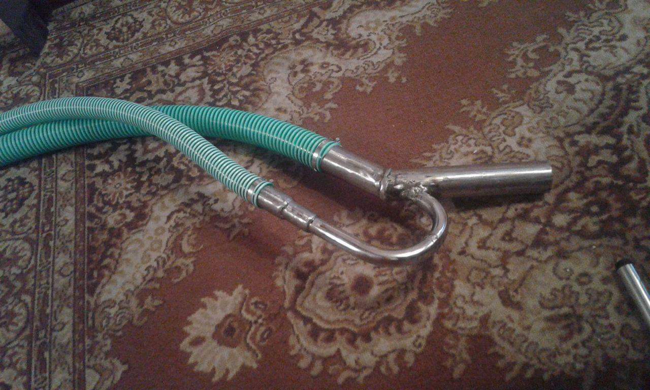

Мнениеот Dobri_lz1clk » 22 Яну 2017, 14:48
След газене на половин метър сняг на половин километър направих и първата проба :59: :59: :59: https://youtu.be/IdUTSx_fF0Q
