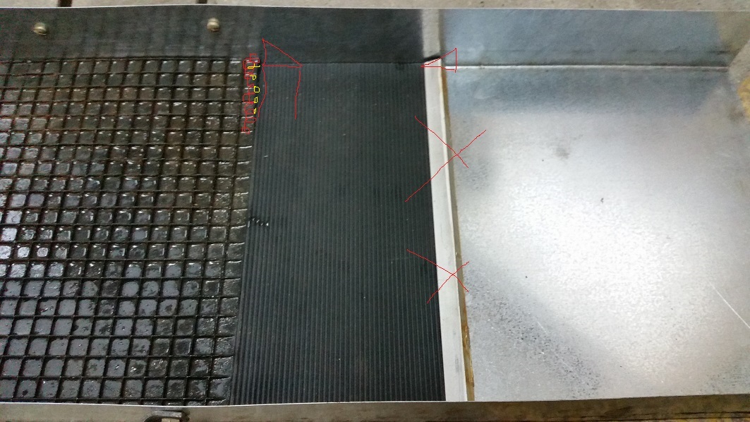

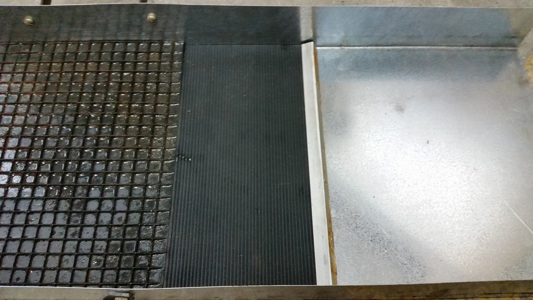

ето това сътворих днес.стелките се чудя дали да ги лепя или да направя отгоре една рамка да ги държи,така че да могат да се сменят ако се наложи.а това алуминиево винкелче ми кажете дали да го сложа така както съм го снимал.ще чакам за идей и мнения.размерите са 1м.дължина на 30см. ширина и 7 см.борт.стелките са 60см. москвичова и 15 см. финен рефел.

Мнениеот vene mitov » 30 Апр 2015, 18:15
Лично мое мнение е че улея ти и така ще си работи перфектно.
Всичко е до настройката му във водата и от тук идва вече въпроса
с размера :a5:
Пак казвам, аз лично бих заложил на размер 75 x 30 със залепена
москвичова стелка и редовни проби на пресят материал. Улеи и стелки
дал бог, но всичко зависи от разсипа и материала . Мисля, че е погрешно
честото губене на време в смяна на стелки, прагове и мрежи по улея, за
сметка на опробване на разсипа и прехвърлянето на повече материал ;)
Наблегни на техниката си на настройка и работа с улея тогава ще разбереш
кога да го разтовариш и дали според водния поток въобще има смисъл да го
пускаш на вода, проби и експерименти :9d:
Поздрави!

Мнениеот yavor_penev » 30 Апр 2015, 20:29
Улея не е лош.след време с практиката ще стигнеш до изводи за дължината и ширината . малкото ми улейче е 18 сантиметра на 43 см. с малки рифели притискащи част от килим - за пресят материал ми върши супер работа

Мнениеот любо » 30 Апр 2015, 21:13
Jodi, то Вене ти го е написал. На 100% съм на неговото мнение с едно изключение - дължината на улея. Не знам защо ми се е набило в главата съотношение 3 към 1, /може и да не съм прав/. Една част трябва да имаш за разстилане на материала и две части за промиване. При по-къс улей се налага по-често разтоварване /на Явор улея е с прагове, които позволяват да се утаи тежката фракция зад тях/, както ти бях писал по-горе, че водата при завихряне вади тежкия материал и го прехвърля в следващия капан. Щом си само с гумените стелки може и да ги залепиш.
Винкелчето може да ти помага , а може и да ти пречи.
Ако го слагаш , го сложи тук. Моето мнение е, че няма смисъл от него.
Улея изглежда добре. Научи го да ти задържа златинките :ff2:
