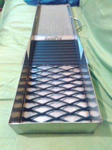

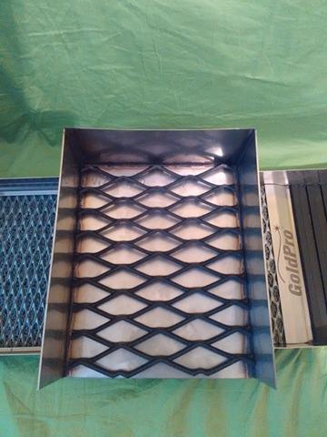

:59: мисията изпълнена , най накрая заварих тавата за лютеница :cb8:

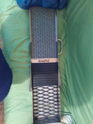

остава сега да си купя подходящо винкелче и да започна да правя стойката лека по лека , ще фиксирам кутията която направих за винкела ще я повдигна малко да може да се подпухва улея под нея , за да мога лесно да го монтирам и демонтирам за да си го ползвам и като улей и като драга :2e1: :bc:

Ванка, 90% от златото ще остава в тази кутия - докато не се напълни с камъчета и задръсти / зависи от силата и количеството на водата която ще минава от там - за колко време ще се напълни.

90 процента ми звучи много добре , останалите 10 да ги хваща на долу ще съм много доволен гумата също ми върши доста добра работа , а за разтоварването ще преценя , харесал съм си помпа бензинова 1,1/2 цола и ще пробвам как е на резервоарче бензин чистя в кофата и зареждам на ново, но има доста време до тогава , стойката съм я измислил и ще кача снимки като я направя , след това вадя си улея слагам в реката и си прекарвам материала от драгата ,звучи ми добре но ще видим крайният резултат ,единственото нещо което ми е малко ясно е разтоварващата част но като стигна до там ще се допитам :) :1e:

90% от уловеното злато в драгата, а това дали ще задържа и колко си зависи от настройките. :ff2:
