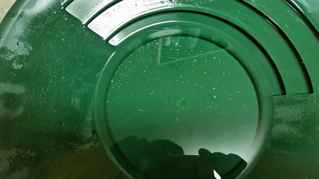

Мнениеот jijodi » 25 Апр 2015, 19:40
:a5: :a5: това е резолтата от улея. но ми се струва че го бях сложил на силна вода,защото по време на промиването виждах доста златинки а после във легена малко.вижда се на клипа но немога да го къча.голям е 97,5 мб.

Мнениеот любо » 25 Апр 2015, 20:20
Възможно е да си ги изпуснал. Силната вода е за по-високи прегради, за да прави завихряне след тях и утаяване на тежката фракция. Ако си и с късия улей, това също е фактор, тежката фракция няма време да се утаи.

Мнениеот jijodi » 25 Апр 2015, 20:32
да бях със улей 60цм. дълък и 30 шерок.имам клипче но не ми дава да го кача

Мнениеот tediarsova » 25 Апр 2015, 22:23
Къс улей , бърза вода - резултата на лице .
