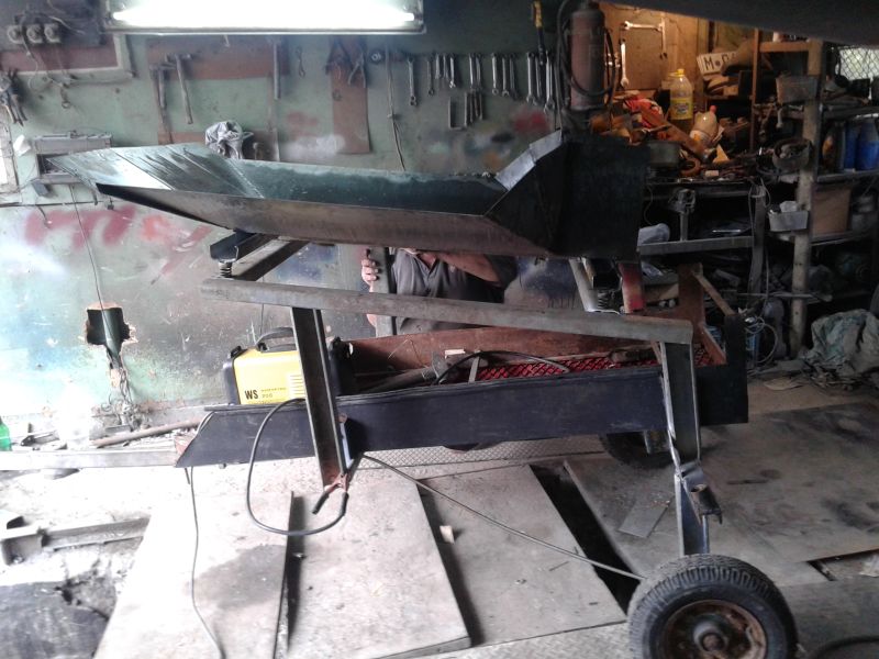

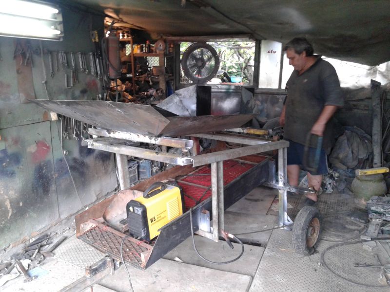

Това на клипа не видях да има вибрации. Подобно ми беше за малкото багерче, но по-дълго пресевно и по-високо. Улея си беше монтиран на него.
Нали знаеш, че като клатиш горната част, известни вибрации се предават и надолу към улея. Понякога е полезно. Понякога вреди.
Re: Вибросито
Мнениеот saandooo-BIG AL » 14 Юли 2014, 22:46
Има вибрация,виж как течат по големите камъни ,сякаш са от стиропор.Някъде накрая към пресевното сигурно са залепили малък вибромотор без предавки.Камерата избягва да снима по ниско отстрани.
Re: Вибросито
Мнениеот saandooo-BIG AL » 14 Юли 2014, 23:00
И моя улей е монтиран отдолу,на 1 снимка в него седи електрожена. :cb8:А сега ще ви разправям как Ицо Репата беше я направил същото приемно и не видял и той вибратора,иначе го докарал 1 към 1 с американското,сложил 1цол помпа и десетина 4мм. дупки.Отиваме да го пробваме,багерчето сипа 1 кофа и той седи и се чуди що не помръдва нищо,накрая в ролята на вибратора влезе Мариян с една мотика.Гледката си заслужава. :cb8:
