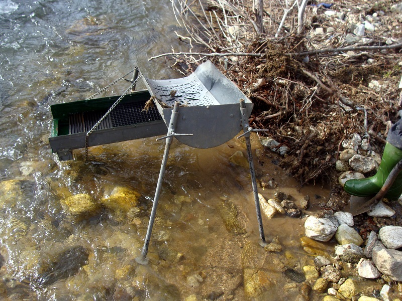

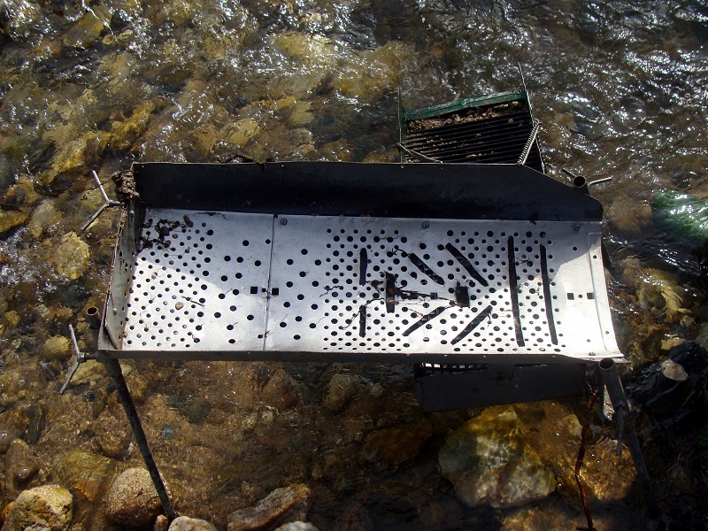

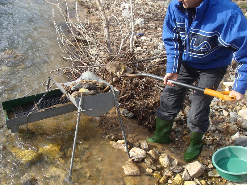

Понеже съм по по-простичките,изчистени,леки и лесно преносими съоръжения,да ви покажа(за тези,които не са я виждали)ръчната драга на Spetz.Много ми хареса,,компактна е,направена е с подръчни материали,лесна за изпълнение,както и много подходяща за начинаещи.Разбира се,през нея не може да се прехвърли много материал,но,пък за сметка на това,може да се носи на по-големи разстояния и да се работи с нея когато водата е малко.Освен това,при желание, може да се прибави оросител и да се закачи помпа.

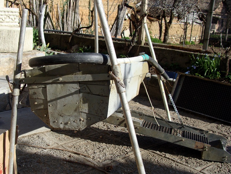

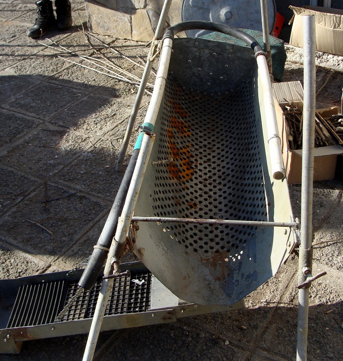

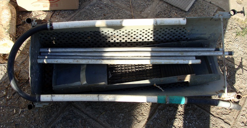

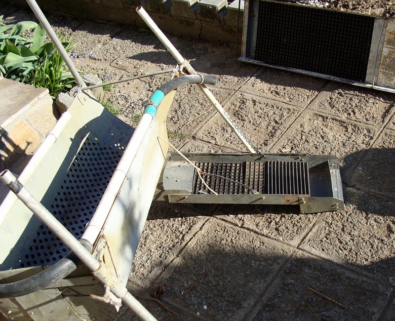

И продължението на предишния ми пост-направена по този модел драга,само,че пригодена за малка помпа.Чекмеджето в края на улея е много важно ;)
