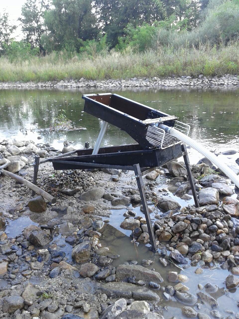

Мнениеот Dobri_lz1clk » 18 Авг 2016, 08:05
Вече готова, получи се това ето и клип на първата проба.
https://youtu.be/XMNkueBqVYU
Re: Малка драга
Мнениеот любо » 18 Авг 2016, 09:05
:59: Добри, да извадиш от жълтия - най-малко колкото тежи драгата. Аз бих сложил маркуча отгоре и бих стеснил още малко тръбата за да покрива повече площ в приемното и да размива по-добре материала.

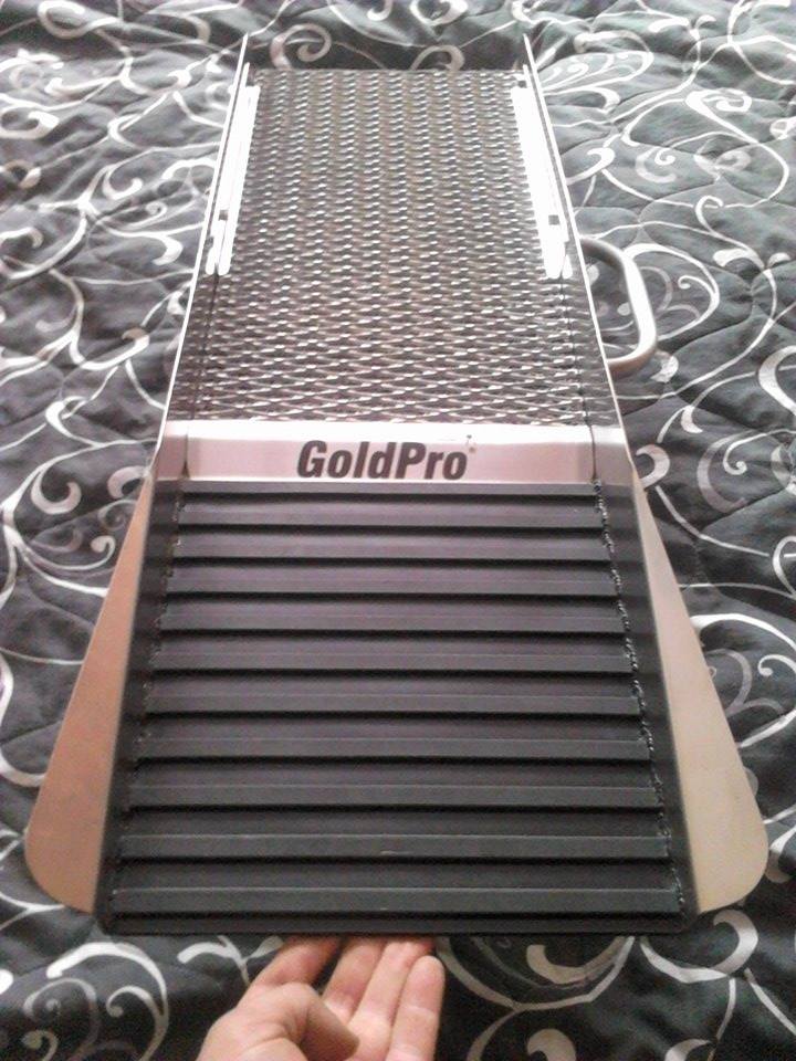

ЗДРАВЕЙТЕ , ИМАМ ЕДНО ПИТАНЕ . преди време си взех улей на голт про та въпросът ми е ако направя една стойка за улейчето и над него място което да ми се разбива материала и да подавам с лопата дали ще е ефективно според вас и ще съм много благодарен ако дадете идейки как мога да го направя

етого и улейчето аз имам някакви идейки но все пак реших да попитам , благодаря предварително

Любо мисля стойката да е подобна на твоята, как мога да си запуша началото на улея с възможност да се разглоби бързо и лесно и при нужда да си ползвам само него или ще е по добре да си направя друга основа за миньорският мъх :a5: :a5:

Според мен ще е ефективен, но трябва да си направиш приемна кутия със сито или решетка, за която обаче вариантите са страшно много. А сама кутия в долния край трябва да е малко по-тясна от улея, така че да влиза плътно във него, а не обратното. Прегледай драгите на колегите качени във форума за да се ориентираш.

много добра идея благодаря ти , ще почета ще погледам клипчета и снимчици и ще реша какво ще направя

Ванка, идеята ти да ползваш улея за драга - не е лоша, аз навремето имах същата идея. Но сега имам улей и драга. Ако имаш възможност направи си промивното, а улея не го батисвай и го остави, един път събрана драгата, едва ли ще я разглобиш за да ползваш улея.
