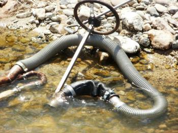

Харесва ми как работи драгата понтонната ,но имам и една препоръка,погледни снимката която съм качил.Под яз.Копринка и на места по р.Арда и р.Върбица почти всички колеги които драгират в коритото на реката са си направили подобни стойки на инжекторите за да няма болки в кръста и да работят прави с часове.

Кире е тва ми е визията за работа с машината,към 5/6 минута от клипа на амариканските колеги.

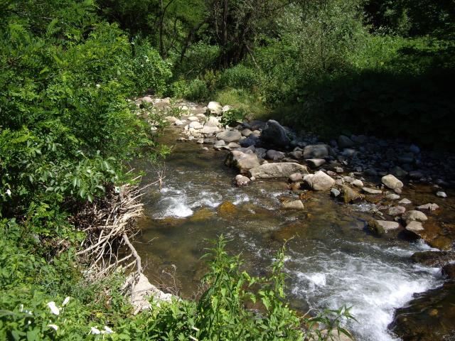

Тук е невъзможно да работи 5 ц.инжектор сред тия каманяци,а пясъка го няма.Требва дъно но требва и багер или всичко да се
извади на ръка ,а след това като лъсне дъното -драгирайте!!! :59:

На дъното тс е скалисто и с цепки и джобове или капани за злато. :40: :40:

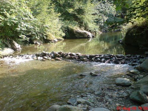

Мнениеот saandooo-BIG AL » 22 Юли 2015, 06:23
Да важно условие е да има вода ,не по малко от 25 см.Да може да покрие инжектора и маркучите,приемното с понтоните могат да седят и на сухо.
