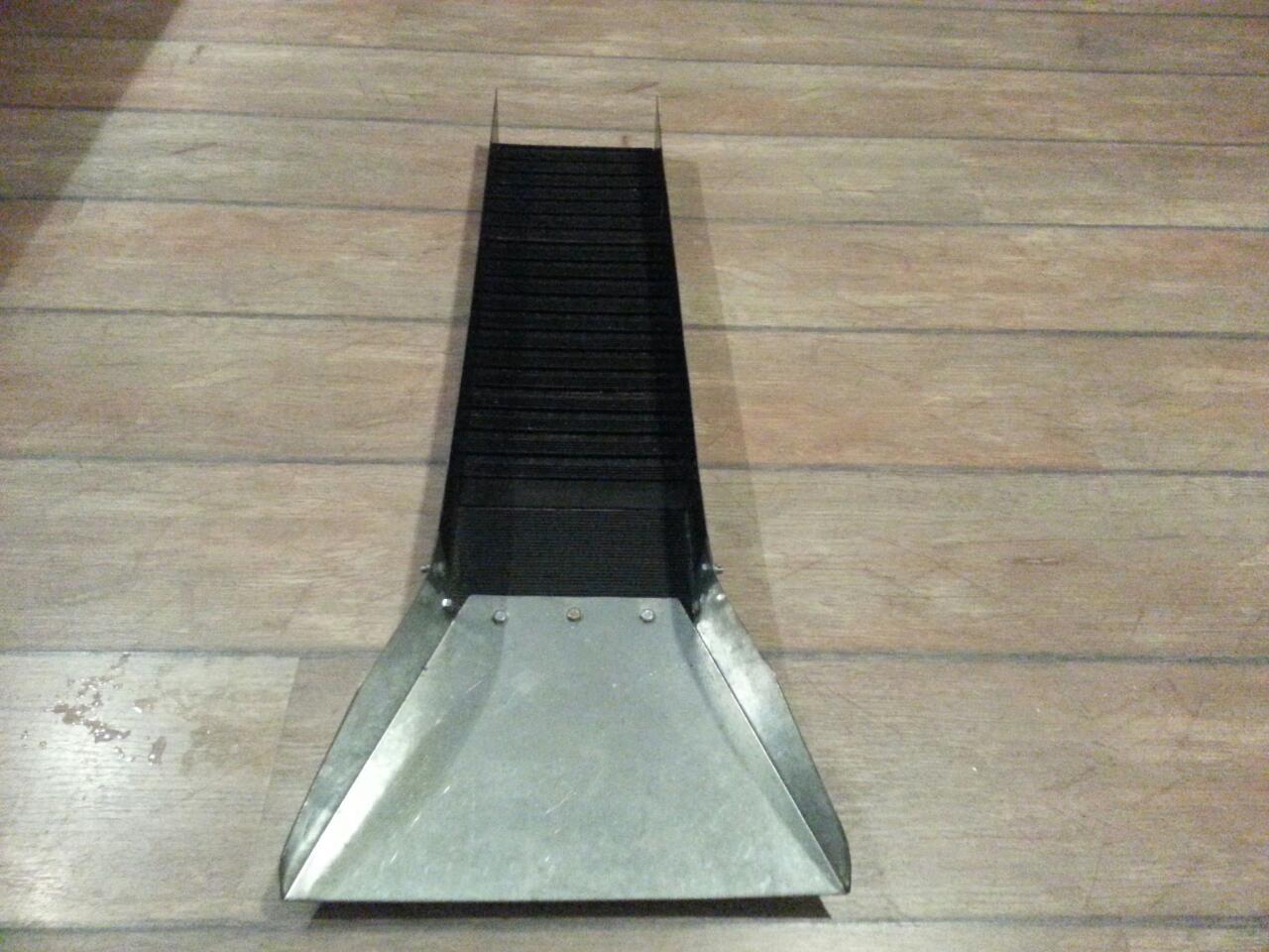

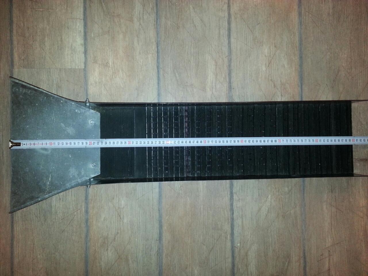

Ето и последния за момента тунинг.
Скъсих още огледалото , така постигнах обща дължина от 90 см .
По къс работи по добре , по мобилен и по бързо промива, по малко шлих накрая, по лесно се хваща наклона .

Re: Улей
Мнениеот admin » 02 Май 2016, 18:31
Браво Марио,екстра ти е улейчето :96:

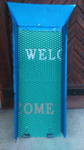

Мнениеот Black_XS » 02 Май 2016, 19:07
Във завършен вид :59:

Мнениеот любо » 02 Май 2016, 19:14
Добре си се постарал, добро е улейчето. С малко повече вода за да ти чисти стелката и си ти!

Мнениеот mariotodorov » 03 Май 2016, 16:40
Аз да дам моето мнение.
1. Мно лош вид, тея щипки си ги ползвай за пачките
2.безмислено широк
3.мно къса фуния
4.кофти захват на мрежата
5. Не ляга плътно мрежата
6. Фунията се вклинва от външната страна на улея вместо отвътре, говоря за отстрани, може и снимката да ме лъже.
7.с тея стелки и размери на улея от 2 кофи по 20 лтр. матерял ще имаш почти 3 лтр. шлих
Смятаи на 12 кофи кво става от магнетит.
8. Честито , почвай отначало със следващия.
9.тая боя няма да те изкара повече от 3 излета.
10.Без лоши чувства. Просто съвет ако искаш да се кефиш.
11.Ако искаш да се мъчиш давай с този.
Неразбирам само що всички те тупат по рамото за нещо което нестава.
Уж приятелски съвети пък ти вместо напред вървиш назад.
Айде лек ден.
Надявам се мнението ми да не отиде в спам и да го прочетеш най-вече ТИ.
Колегата E.Ademov с 20 см улейче без проблем 12 кофи по 25лтр. На снимката от по горния пост със зелените стелки.Храни с градинска лопатка.
Смятай тря ли ти толко широк или ше меташ с големата лопата в него ама тогава още мно тря преправяш.
Последна промяна mariotodorov на 03 Май 2016, 17:07, променена общо 3 пъти
Re: Улей
Мнениеот mariotodorov » 03 Май 2016, 16:58
Старайте се малко бе колеги.
Не ви ли е яд накрая да видите че труда ви е отишъл на вятъра.
Даже и да не намериш поне да ти е кеф че работи и кеф да го гледаш дори и празен.
Сам ще разбереш бачка ли или небачка.
Няма да питаш и да верваш на всичко, гледай мисли и наблюдавай кво се случва там вътре.
Вкарай и малко естетика.кво е тва?
Все едно с теслата си го правил.
Аз мога да ти кажа че с тоя улей на твое място и 1 лопата небих се жертвал да пресея и промия.
Откровен съм а ти ако се сърдиш се сърди на себе си заради произведението си че не си се старал.
Или да ти кажат истината колегите и да ти помогнат или поне да не те лъжат
За мен това ще е последно мнение във форума за много дълго време напред.

Re: Улей
Мнениеот глигана » 04 Май 2016, 13:00
Блекчо всичко което е нaписaл Мaрио Тодоров е вярно. Нaли ти кaзaх дa зaбрaвиш тия стелки. Те сaвaт и сa добри но зa дрaгa. Видя и моя улей но предполaгaм че си бил в нaпреднaлa фaзa и си решил дa го довършиш. Но кaкто и дa е кaто порaботиш двa три пъти ще ти светне лaмпaтa кaкъв вид трябвa дa придобие улея ти. Успех

Re: Улей
Мнениеот Black_XS » 04 Май 2016, 19:34
Ами колеги какво да ви кажа ще си направя и от гумени стелки или рифел ли му викате както и да е ,Но след това ще правя сравнение кое лови повече .А може ли да ми кажете защо тези стелки не стават ?че много ми е интересно ?кажете ми недостатъка и предимствата между гумените и Мъха?Мерси :c1e:

Re: Улей
Мнениеот магдалена » 04 Май 2016, 23:35
