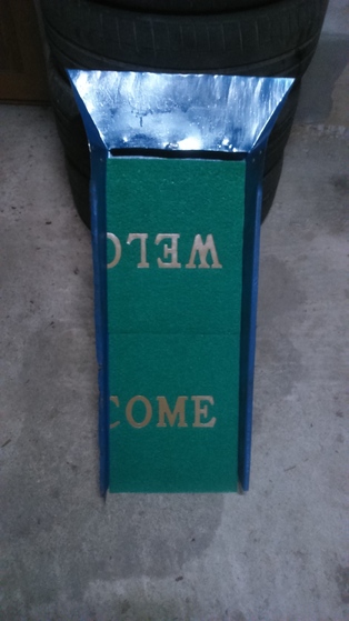

Мнениеот любо » 11 Фев 2016, 21:42
Супер ти е улейчето. Огледалото да ти хване едра шарка [ черно със жълти плюкавци ], а основната стелка да е като зебра [ черно - жълто, черно - жълто ] :D .

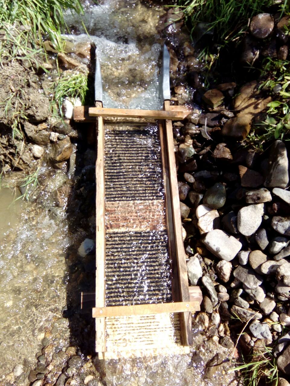

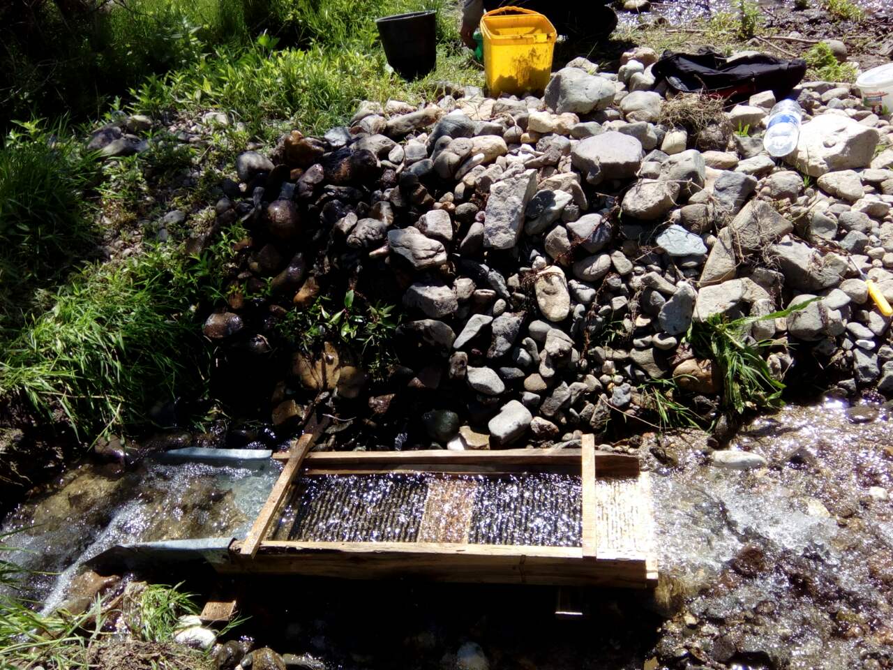

Мнениеот mariotodorov » 12 Фев 2016, 09:55
4естно казано оби4ам да работя с пове4е води4ка.
2 см. дълбока и бърза с добър наклон.напоследък непресявам матеряла,обирам по едрите камъни с ръка от лопатата и сипвам директно в улея.обикновено избирам да работя по този на4ин на разсипите където няма кал и тиня.спестява ми доста време и усилия , останах изненадан колко минион4ета попадат в капаните.за мен е важно да има достатъ4но разтояние и време леката и камъните да се откъсне напред от тежката ,която е нищожна като коли4ество от всяка лопата и да попадне в първите няколко капана.
този уикенд ще видим какво реално се слу4ва. хайде успех и поздрави.

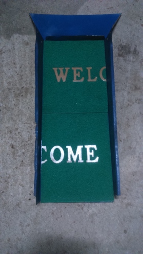

Мнениеот Black_XS » 20 Апр 2016, 19:42
Здравейте колеги реших да си направя едно улейче от стелка WELCOME та въпроса ми е ?ще е 87 дълго 27 широко със обикновенна ламарина от доло и решетка върху стелката,със по 5 санта бортчета какво ще кажете?Мерси

Мнениеот любо » 20 Апр 2016, 19:58
Ще стане. Но улея с просечена и стелка отдолу, иска вода за да чисти капаните.трябва след всяко пускане на материал да гледаш да са ти чисти капаните за следващата порция материал. Направи му и фуния отпред, за да вкарва повече вода. Не че не става и без нея, но всеки път трябва да си правиш забентване от камъни за водата.
Успех!

Мнениеот Black_XS » 24 Апр 2016, 19:00
Ето и моя улей почти готов какво ще кажете колеги?

Мнениеот любо » 24 Апр 2016, 19:12

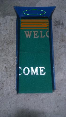

Аз бих сложил ситен рифел за огледало / кафявата зона / . Хем ще виждаш какво има в материала който промиваш, хем ще увеличиш разстоянието , за да може материала да се растеле равномерно. Надолу върху стелките ще има ли някаква решетка?
