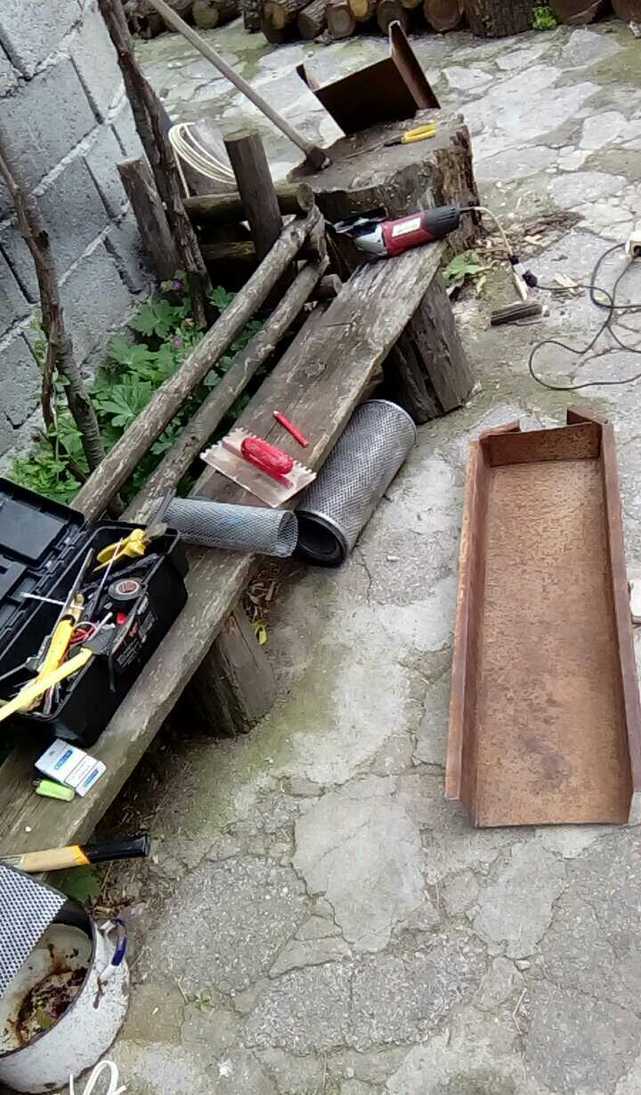

Мнениеот Dobri_lz1clk » 07 Май 2016, 21:48

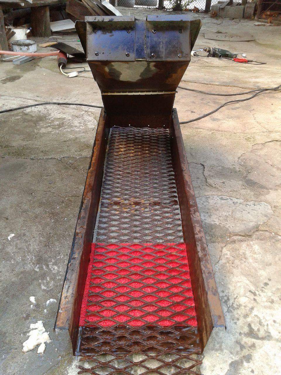

Започнах и аз едно ръждиво подобие на драгичка :)
Улей 90 на 25 приемно 50 на 25

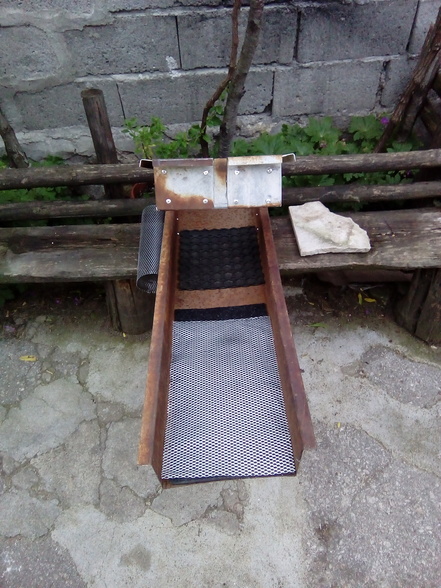

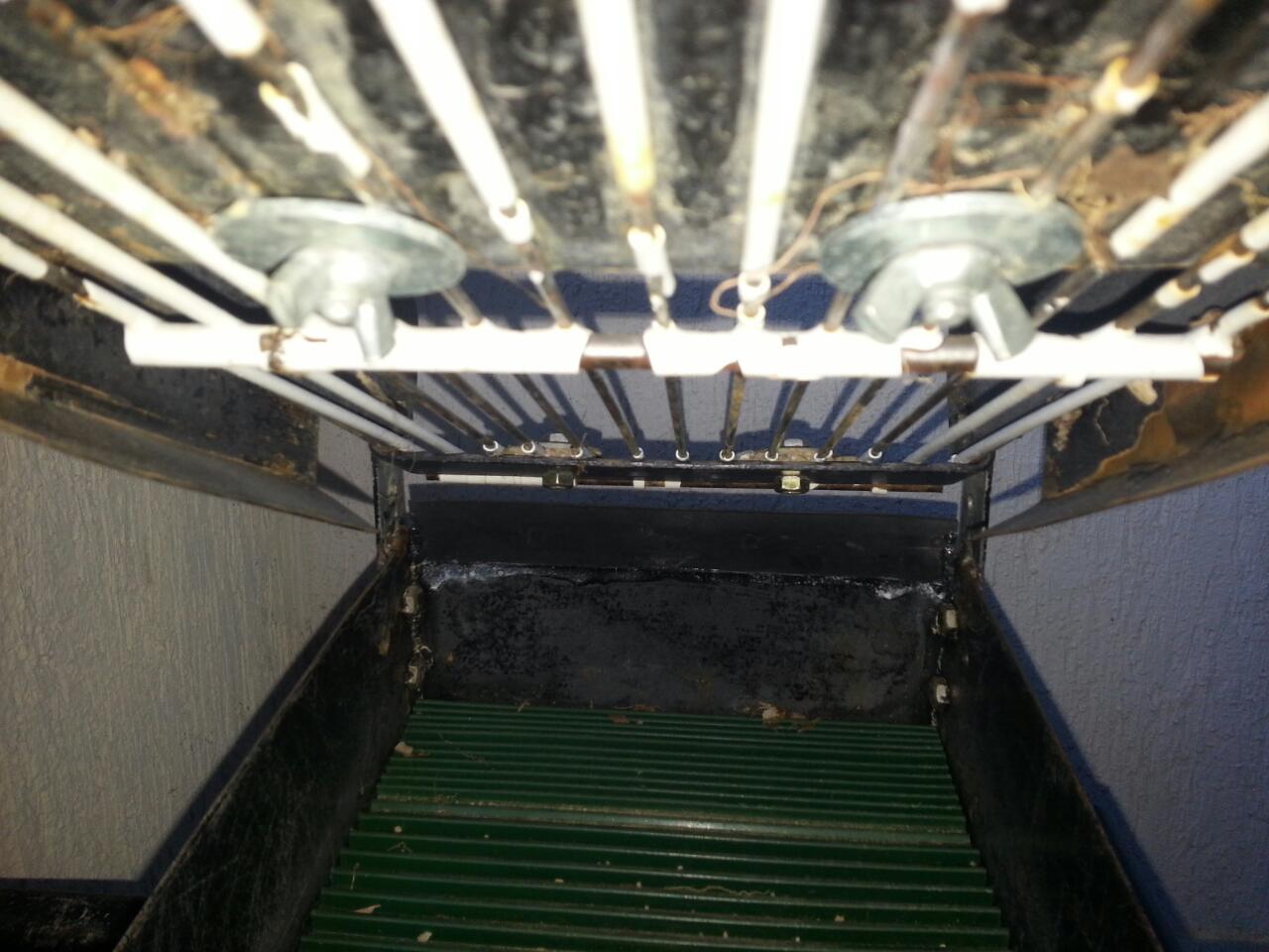

Мнениеот mariotodorov » 04 Юни 2016, 09:28

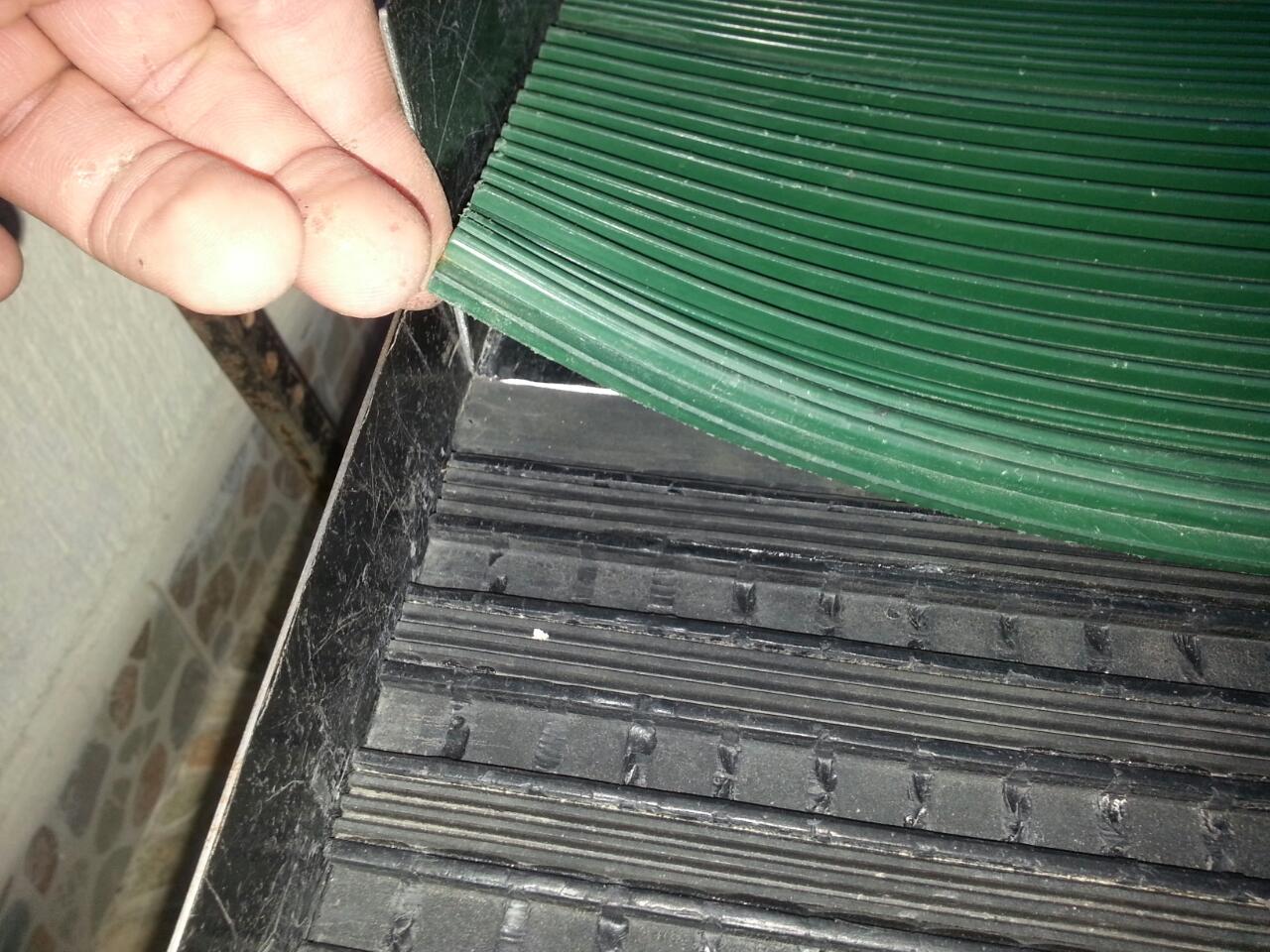

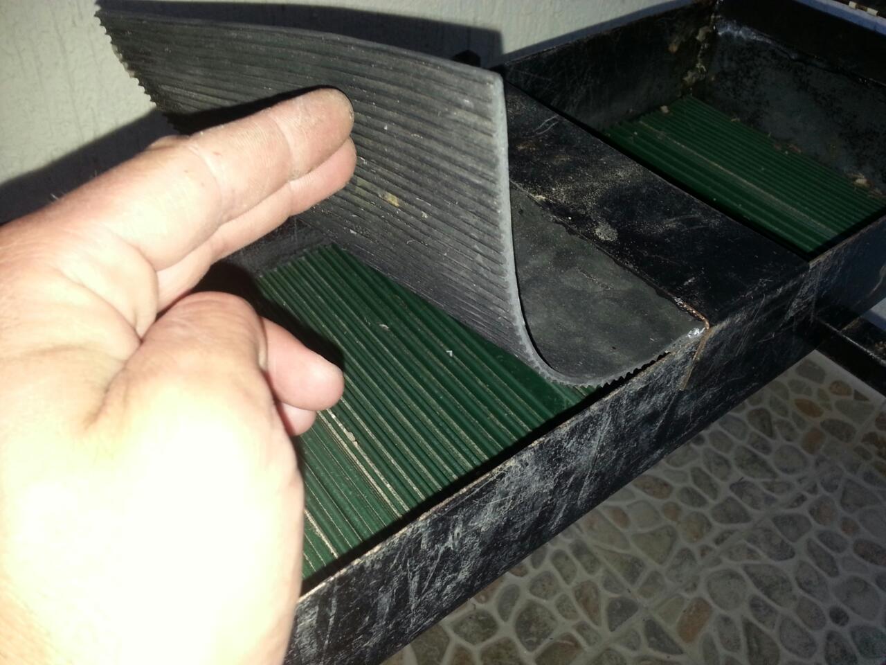

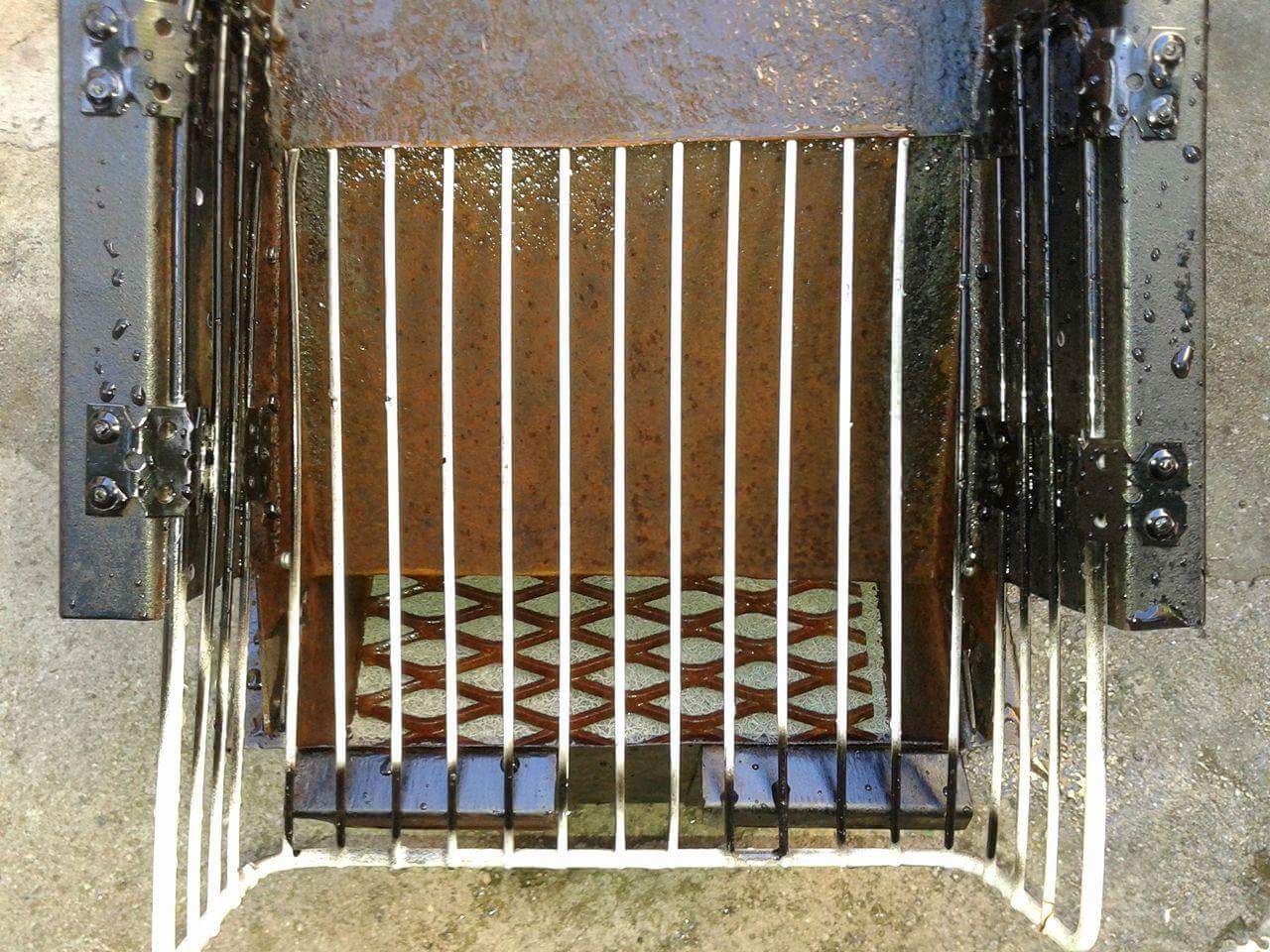

Ето до къде стигна моя лек тунинг тези дни.
Скъсих драгата от 118 на 112 .така се събира точно в багажника на колата.
Същевременно загубих само 3см от стелката.останалите 3см застъпват удължението
Изрезката от метала използвах за да направя успокоителя.
Улея пасва като удължение понеже са от еди и същ детаил направени.
Дължината на улея е 83 см с фунията, като работната му част/стелката/е 55 см.+3см езиче по което влиза стелката.
Огледалото влиза точно до прагчето за застъпване на стелката което е 3см дълго, под края на драгата до крачетата. Така общата дължина става 170 см.
Фунията на улея се сваля бързо с крилчати гайки.
Така получавам по-дълго време за работа без често разтоварване и възможност да подавам повече материал или да работя с колега едновременно.
Оставих само водачи за материал без тава понеже засилва водата много към началото на шлюза и понякога прелива малко, плюс това сега в шлюза се получава точно под пресевното нулево ускорение на водата което пуска по шлюза материала постепенно/не бавно/.

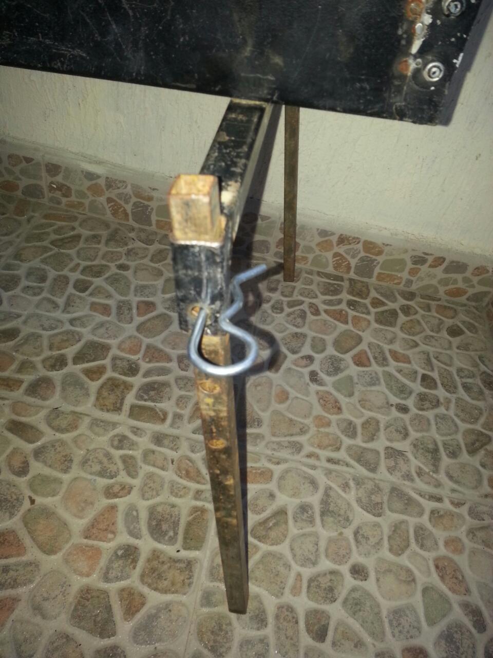

Промених захвата на краката, което доста ме улеснява.
При събиране всичко е компактно и не заема площ в колата.
Новите водачи под пресевното

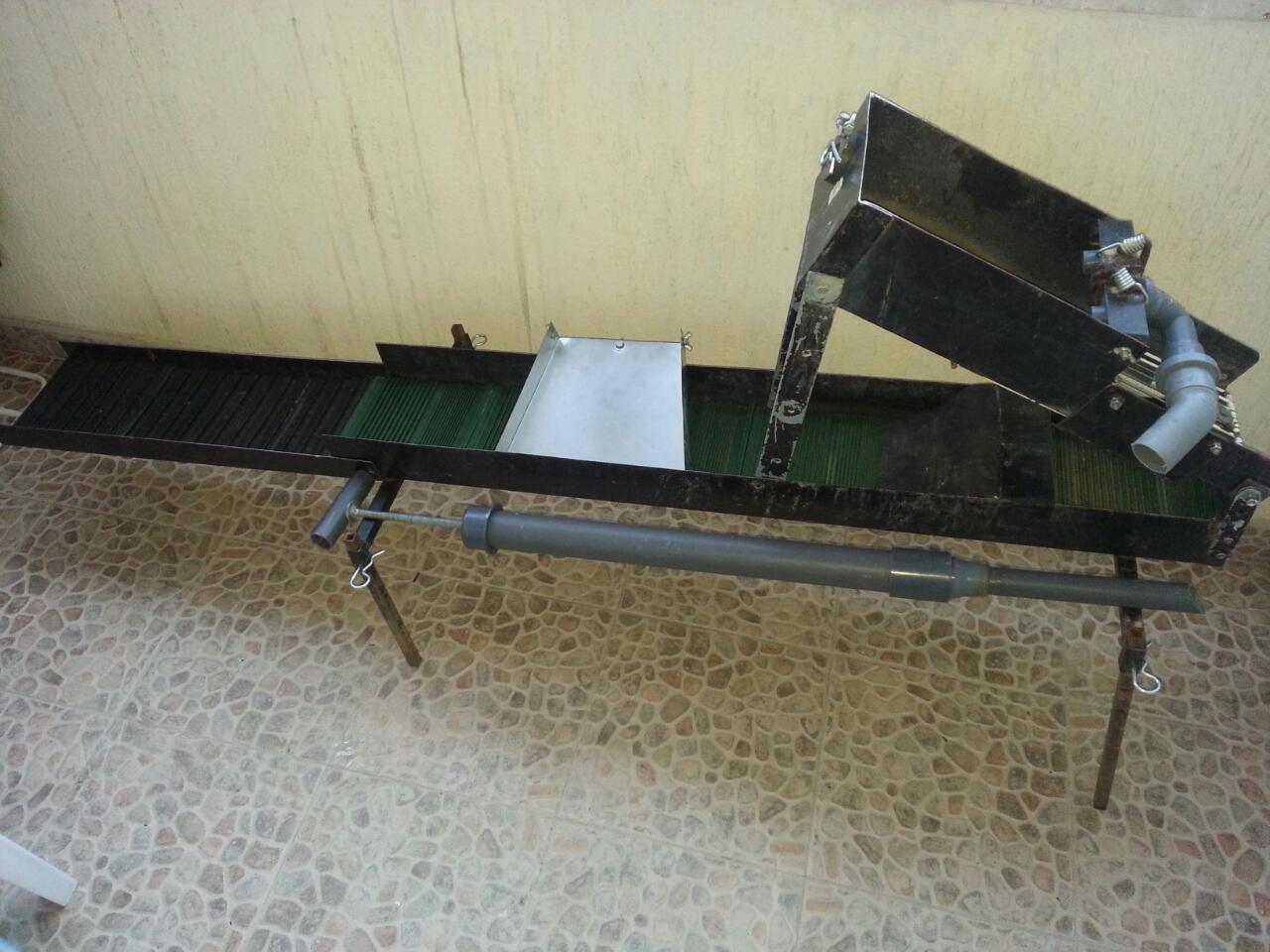

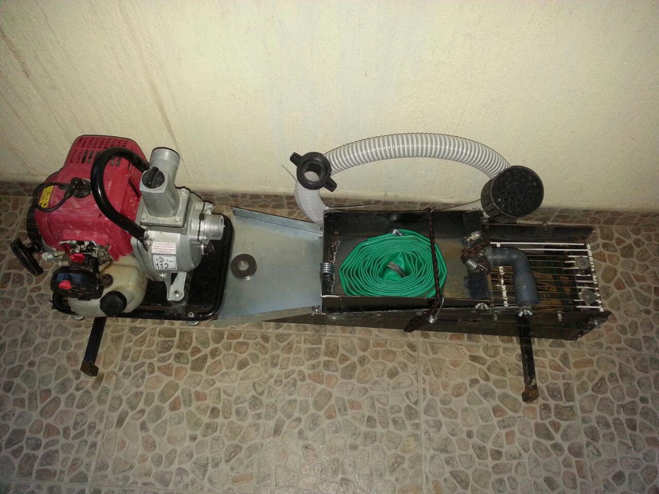

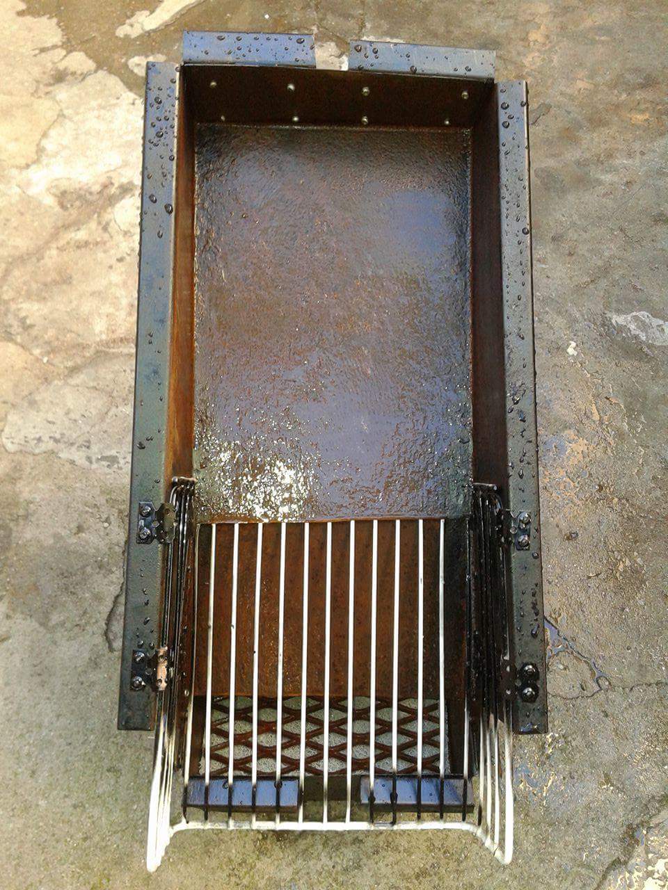

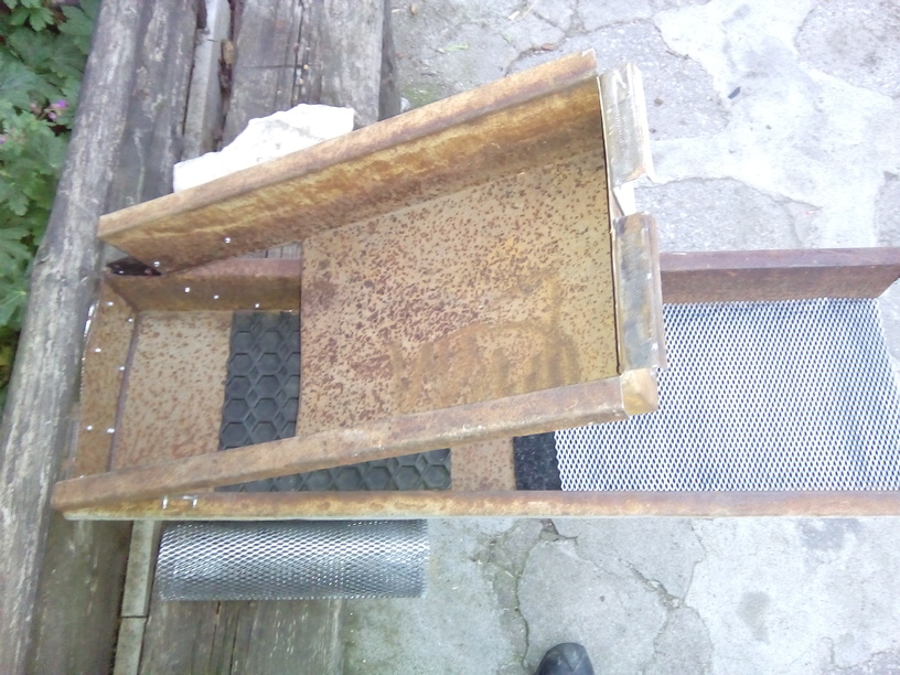

Мнениеот Dobri_lz1clk » 13 Авг 2016, 21:26
Леко леко напредвам :devil:
