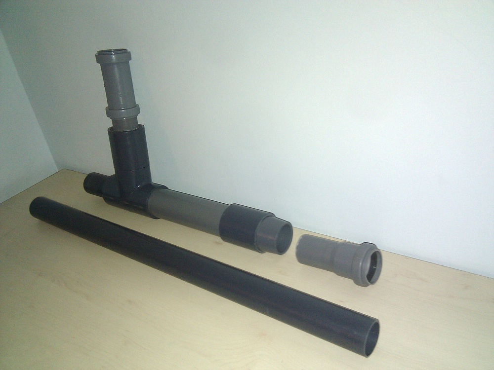

Здравейте колеги.
Днес пробвах инжектора.
Направените проби надминаха и най-добрите ми очаквания.
Ходих с двама колеги да го пробвам-Сашо и Илиян от Монтана.
Единия държеше смукалката на 50см. под водата , а другия изхода на равншщето на кръста.
ИНЖЕКТОРА СМУЧЕ КАТО БЕСЕН .
Като запушиш с ръка смукалката - цялата система почва да се тресе от напрежение.
Илиян ,който има 2цолов инжектор(с 2 маркуча) след 2мин. работа каза-като се прибереш вкъщи веднага почвай да ми правиш такъв инжектор-работи 3 пъти по-добре от моя.
Помпата-1.5ц.рейдер(китайска) работи съвсем малко над минимума.
На онези , които решат да си го правят препоръчвам да почакат ден-два защото искам под снимките на монтажа да добавя някои пояснения.

Мнениеот pepi03 » 26 Авг 2014, 23:37
Здравей колега , начинанието се супер , адмирации !
Интересува ме колко е разтоянието там където излиза Ф 40 преди конусния намалител вътре в самата система ?

Мнениеот pepi03 » 27 Авг 2014, 20:59
Значи проблем с рязането под прав ъгъл няма защото всички тръби ще режа на машина ,
а и си мисля че ако входящата / транспортна / тръба Ф40 може да се остави по дълга , на нея няколко намалитела се нахлузват ,
и всичко това се набива във Ф50 , така мисля че като е по дълго разтоянието на самата снадка няма да позволи вътре в инжектора Ф40 да се изкриви и да пречи на налягането което идва от помпата ! / надявам се да съм обяснил правилно /
Тоест тръбата в лява на чертежа , да стане по здраво там и да не позволява вътре да се криви !

Мнениеот Rosen » 27 Авг 2014, 21:21
След конусният намалител задължително трябва да има тръба(60см. при мен) за да има къде да се образува вакума
Прикрепваш я через набиване или залепен фитинг.

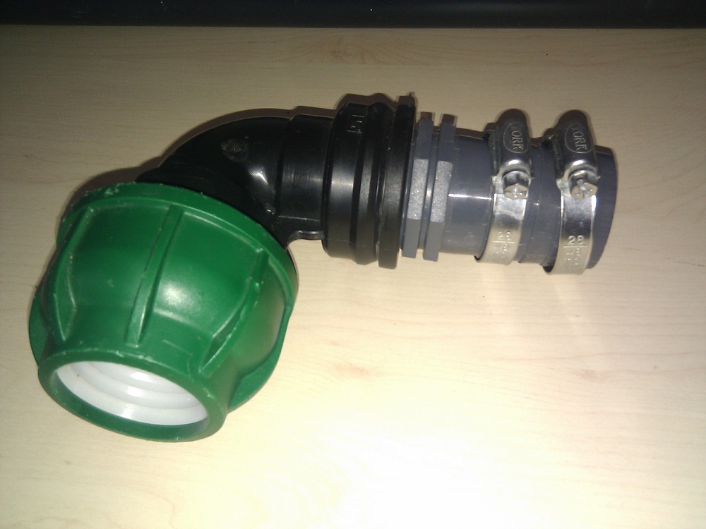

Мнениеот Rosen » 28 Авг 2014, 12:43
Когато инжектора е готов за улеснение си купи полипропиленова бърза връзка
Там където са скобите затегаш маркуча от помпата , а другия изход-за10сек. го затегаш на инжектора или на оросителната с/ма на драгата(ако е със същия цолж) Ако е само за инжектор-права,ако е и за драга-с коляно за да може с леко разхлабване на зеления "винт"да я въртиш във всички посоки
