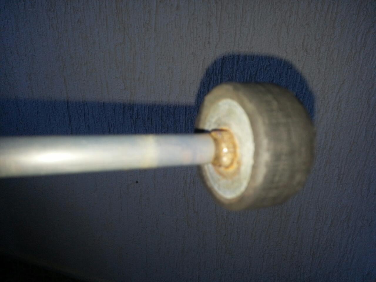

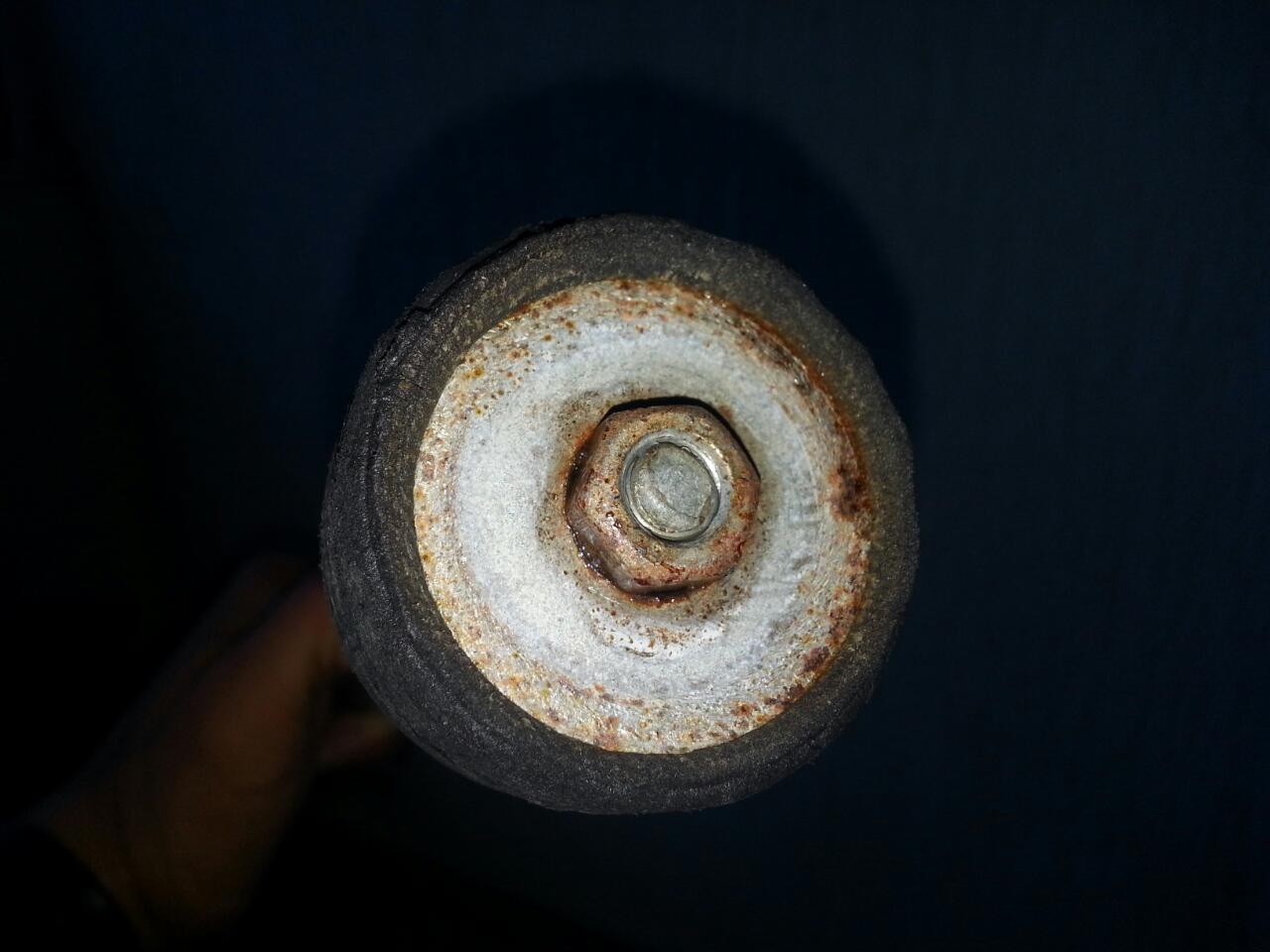

Мнениеот mariotodorov » 14 Дек 2015, 21:09
Малко стара тема ама винаги ще е актуална.
Ето какво направих днес за 10 лв общо
Тръба ф 50, бутало от шпилка ф8, 4 бр гайки, муфа от ф50 на ф32, 1мет тръба ф32 ,3 шайби и 1 тапа и шлаух върху шпилката. Дръжката е от тръбата ф32
Успех на начинаещите

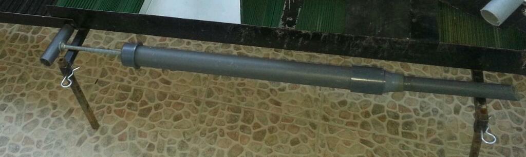

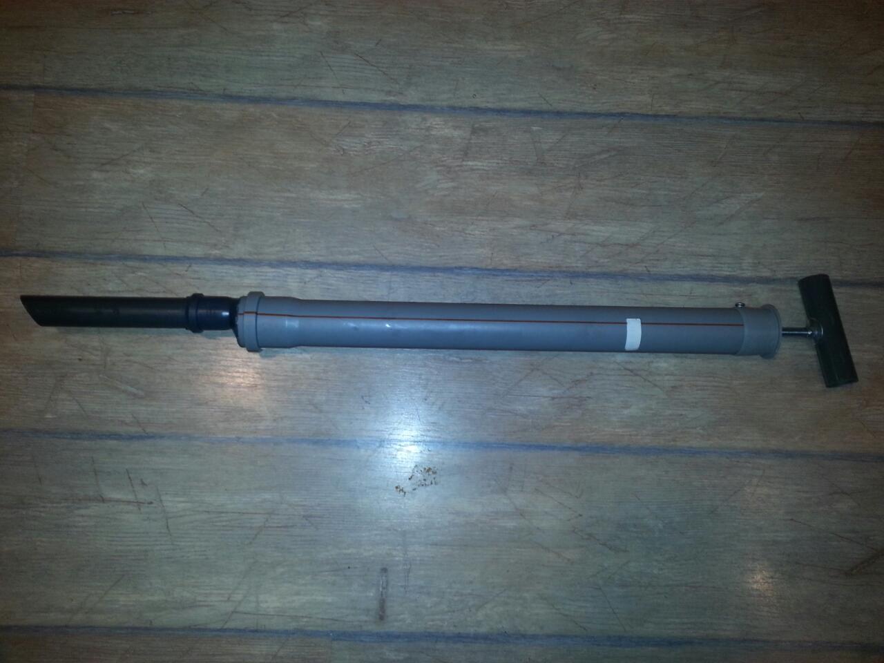

Мнениеот mariotodorov » 03 Юни 2016, 13:38
Пълен боклук е тая помпа.работи мно добре но не съм доволен как изглежда.
По кусно и снимки на новата.

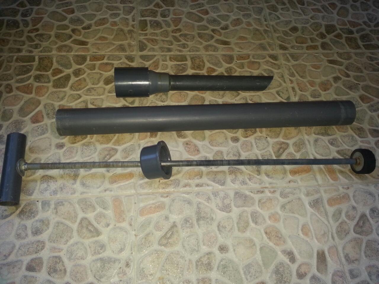

Re: Ръчна помпа за засмукване на самородно злато
Мнениеот mariotodorov » 03 Юни 2016, 21:51
Е къде е.
Рзглобяема лесна за пдръжка и подмяна на компоненти.
Излиза около 10 лв материали

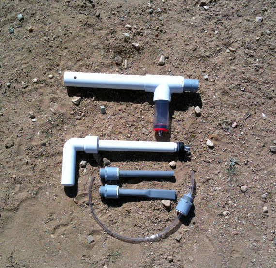

Колеги, ето ви ръчна помпа с контейнер за материала.
https://www.etsy.com/listing/220000814/ ... old-sniper
