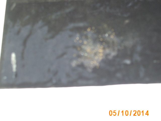

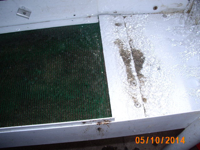

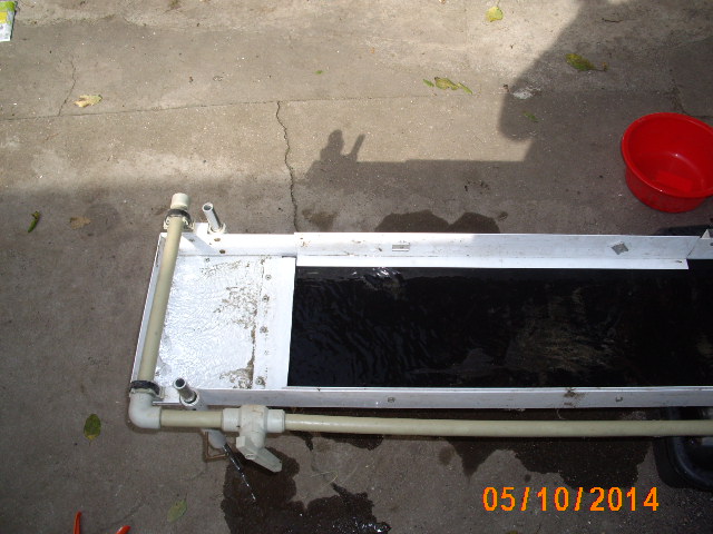

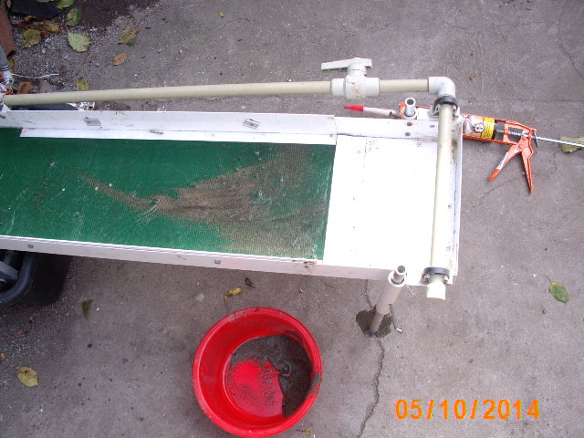

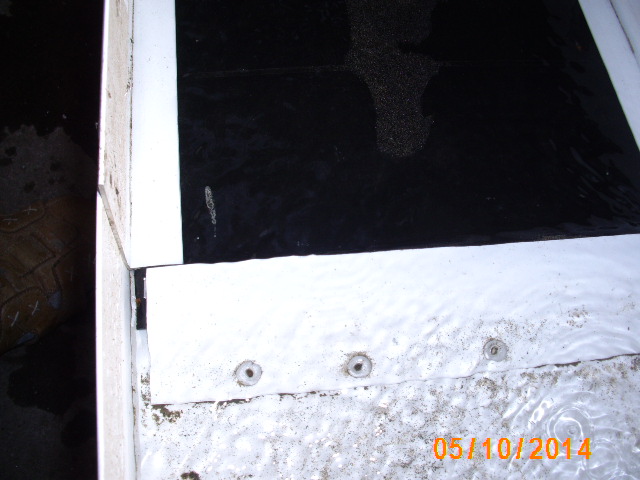

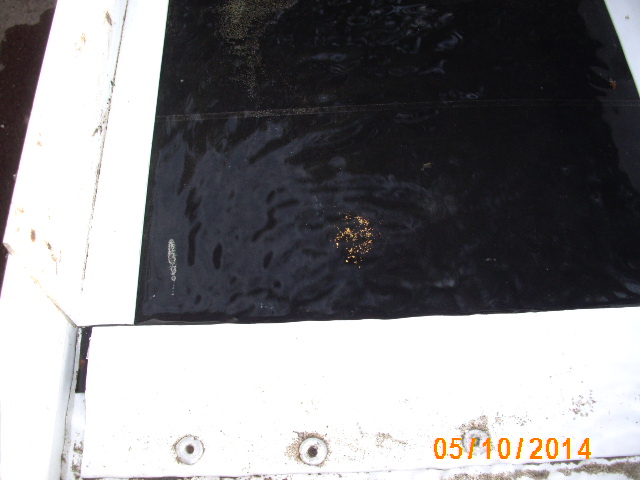

като начало стелката е със ситния рифел, наклона е по-голям и силата на водата е по-голяма, за да отмие по-грубо материала.
Обръщам стелката с гладката страна нагоре за крайно изчистване на материала. Наклона на улея е по-малък и водата по-бавна.
Резултат; даже и микрона не мърда от стелката.
Какво съм ползвал; пластмасово корито, улей 20 см широк и 60 см дълъг, стелка със ситен рифел, помпа от стара пералня.

Любе,доста прост и ефективен начин за извличане и на най-дребните частички.Май и Сандо процедира по същия начин :96:

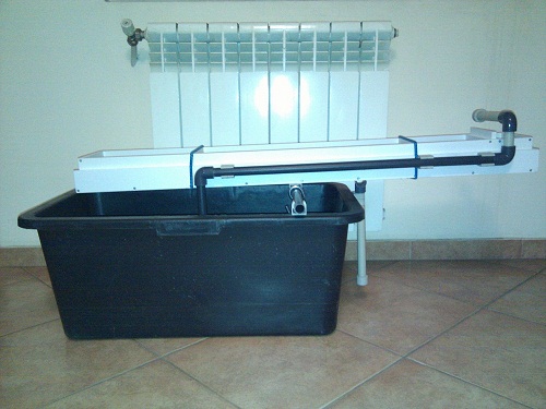

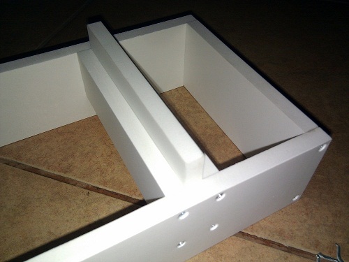

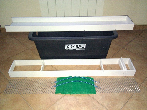

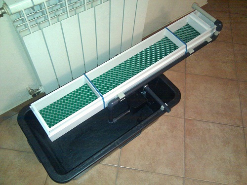

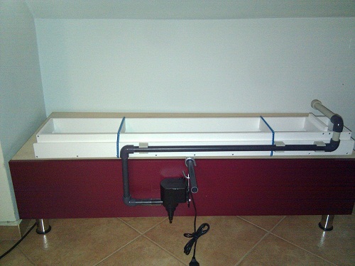

Това е моят концентратор.
Направен е от пено-пвц.(100см./13см. )
ПОДВИЖНА ПРЕГРАДА ЗА УСПОКОИТЕЛ
ПОМПА ЗА АКВАРИУМ

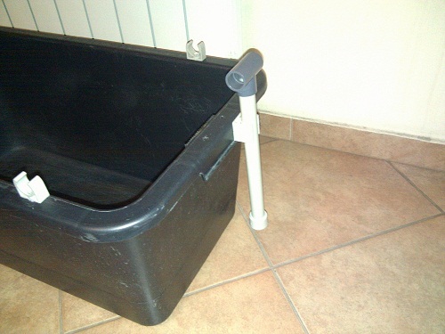

ТОВА Е ЗА РЕГУЛИРАНЕ НА НАКЛОНА
Rosen

Роска, :59: много добра изработка,вкл.и естетика,въобще,изпипваш ги нещата :96: Тества ли го?

Мнениеот любо » 11 Мар 2015, 22:47
Роска, какво ползваш за стелка под просечената? Много добре е пипнато.

Мнениеот Rosen » 11 Мар 2015, 22:49
Благодаря за комплимента Маряне. Завърших го вчера , а при тези снегове няма от къде да взема материал.Чакам с нетърпение времето да се оправи.

Мнениеот любо » 11 Мар 2015, 22:58
Имаш ли вариянт за намаляване на дебита на водата?

Мнениеот любо » 11 Мар 2015, 23:17
Роска, сложи някакъв съд под изхода на улея, да събира отработения материал. Че аз не съм сложил и бера ядове, част от песъчинките ги качва помпата обратно в улея.
