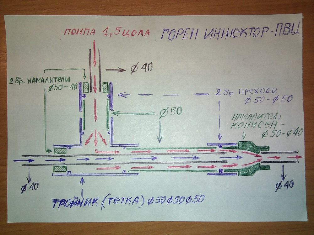

Колеги,предлагам ви един ефективен и лесен за направа инжектор.
В интерес на истината още не е изпробван на реката - така,че всеки сам да си предцени.
Исползвал съм ето този модел.
1. http://www.youtube.com/watch?v=Xxr3BAOt4sQ#
2. http://www.youtube.com/watch?v=mDeALuJQSjI#
Изглежда сложен,но може да се направи от ПВЦ за 2-3 часа (цената е 10-12лв.)

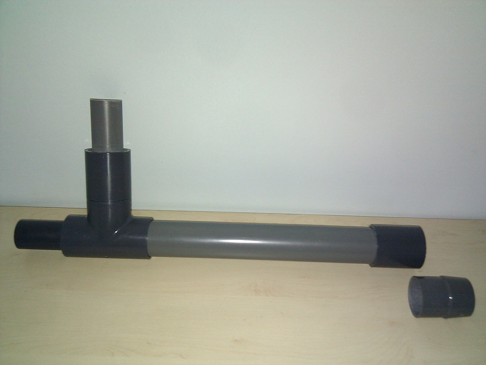

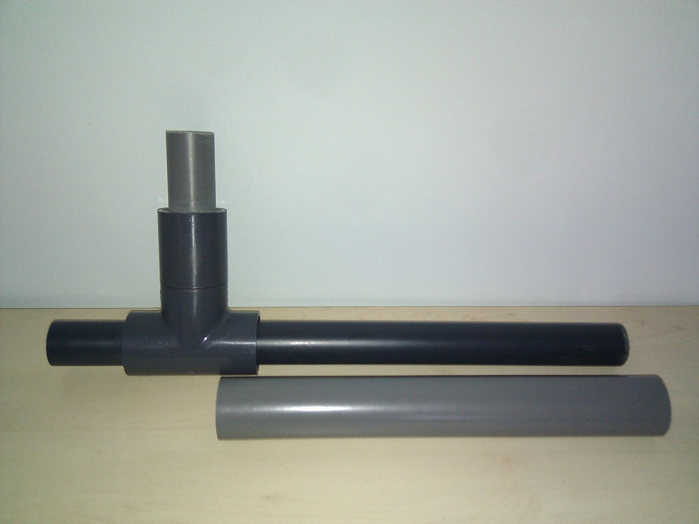

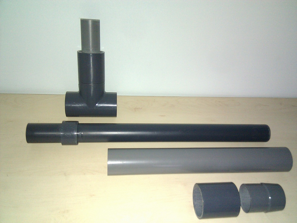

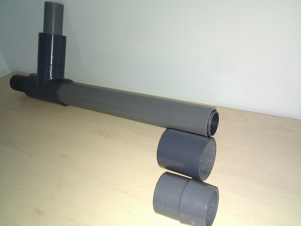

Слагам чертеж,снимки на частите,както и последователноста при зглобяване.
Едно уточнение : Инжектора е за помпа 1,5 (ф40) и засмукващата тръба е със същия диаметър(ф40) - за да е по-мощен и да не се увеличава много водата.
Може да си го проектирате и за друг цолаж.

Росене,интересна схема,поздравления.Незнам защо,но не ми вдъхва оптимизъм,най-малкото,че няма дюза.Ако имаш възможност,изпробвай го и пиши резултата.

Разгледай внимателно клипа
Дюза не е предвидена.
Този модел е в пъти по-добър от тези с дюза - водата се разпределя равномерно и плътно - от там и вакума е по- голям.
Канадците го дават като най - добрия от "Горните инжектори"
Разбира се прав си - докато не се пробва не може да се каже със сигурност.
