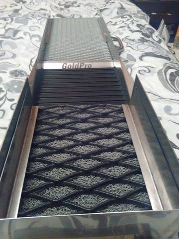

мисля също да сложа и гума да ми успокоява водата преди рифела

Проба, Ванка. То каквото и да избяга от водата там на тая решетка, ще се улови на долната. Каквото и да има, трябва да се е набило в първите десетина - петнадесет сантиметра на долния мъх.

Мнениеот любо » 04 Апр 2017, 07:25
От проби назад във времето от колега, се оказа че квадратните дупки по-малко задържат камъни. Случайно или не, решетката е на един сантиметър над гумата и е с лек наклон напред, ефекта беше много добър. 90% от златото в драгата, беше в гумата.
