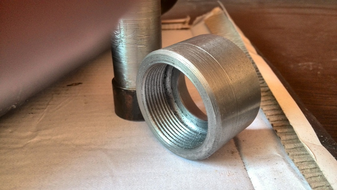

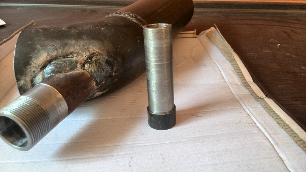

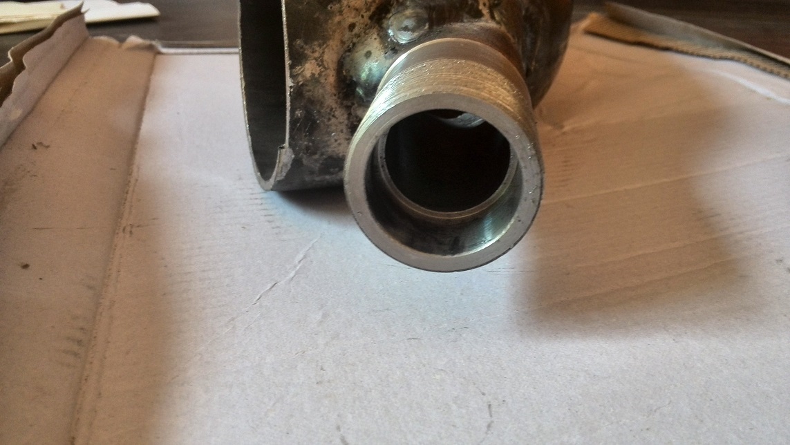

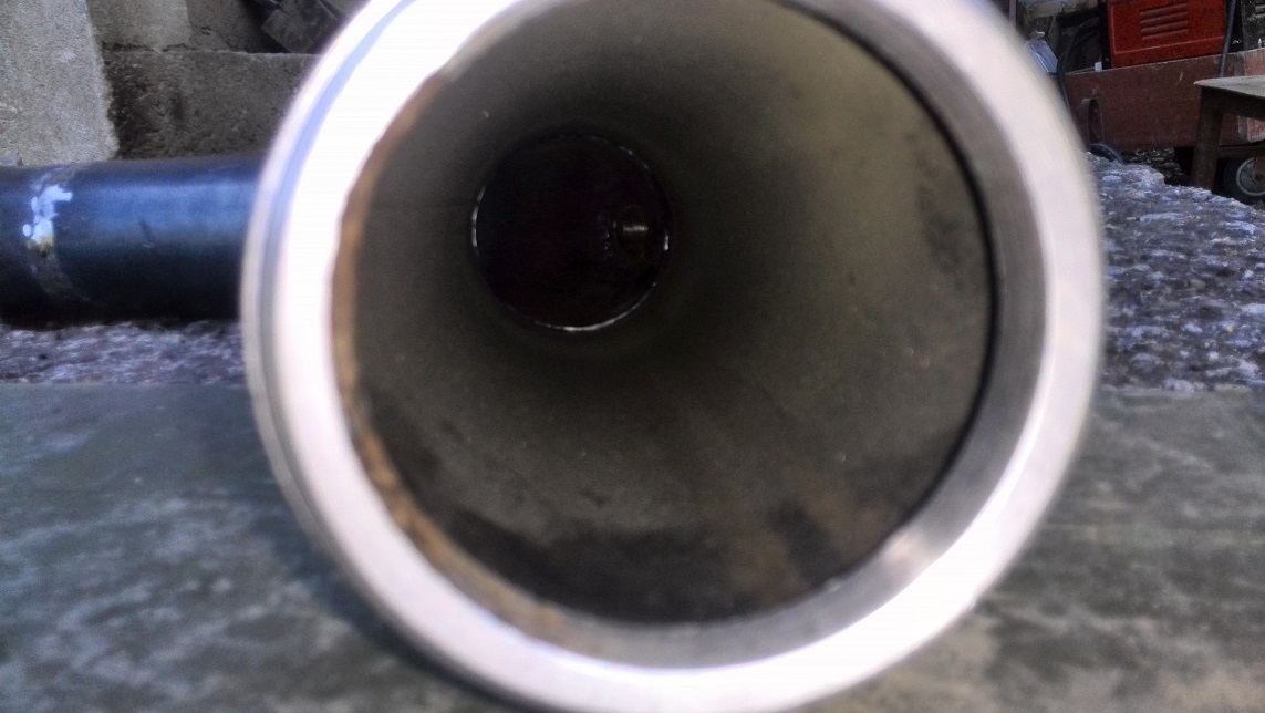

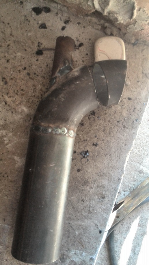

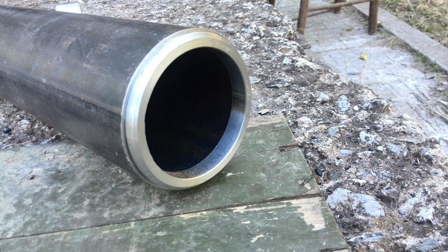

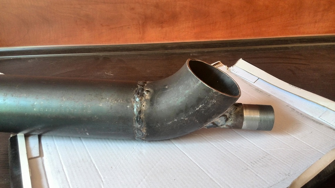

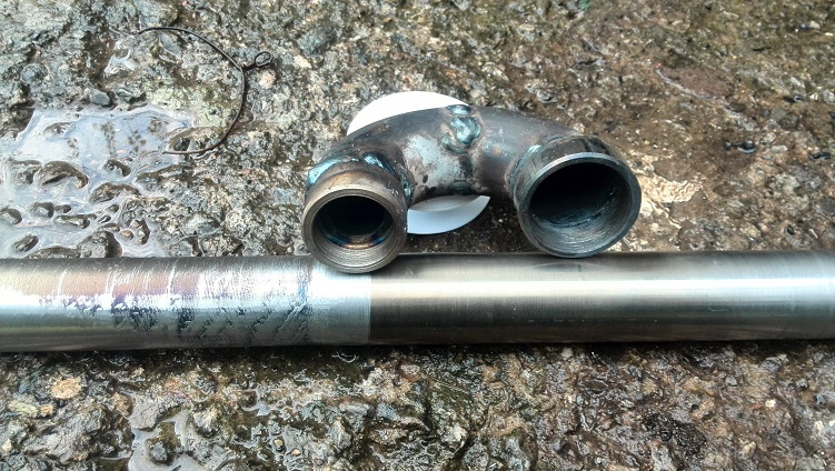

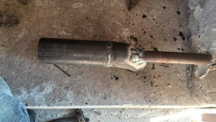

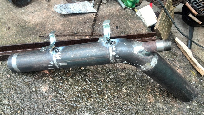

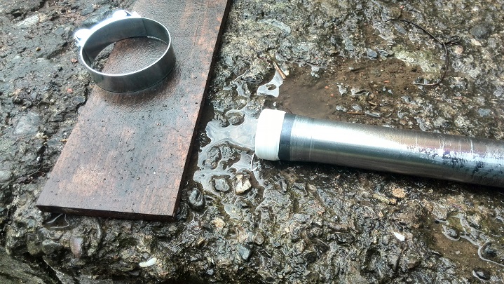

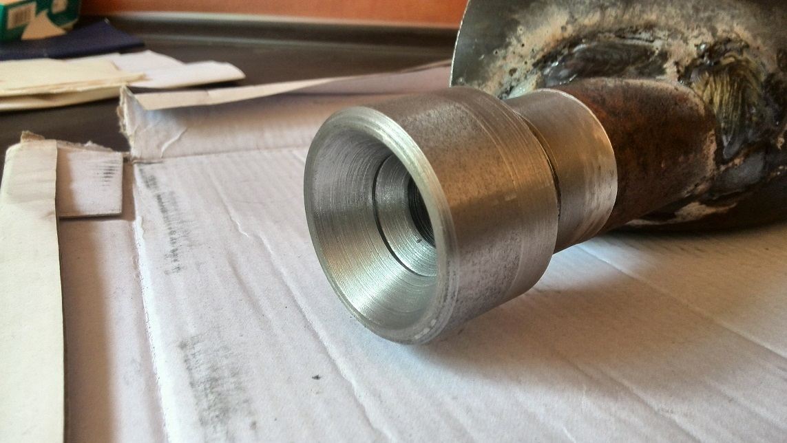

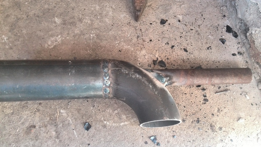

Мнениеот krasimir krastev » 25 Авг 2016, 23:41

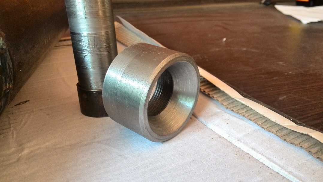

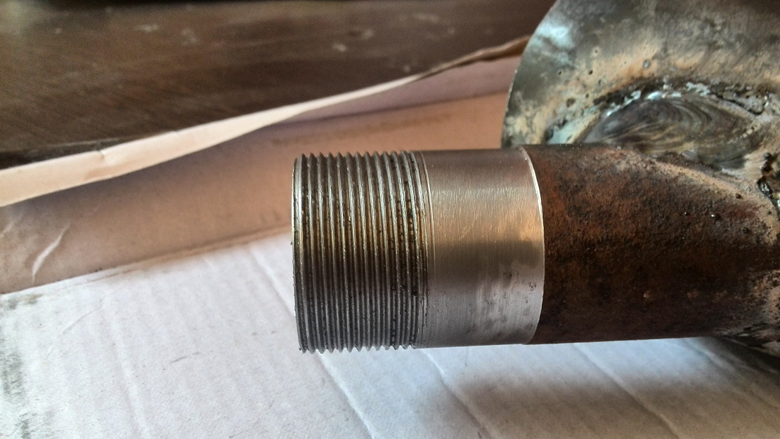

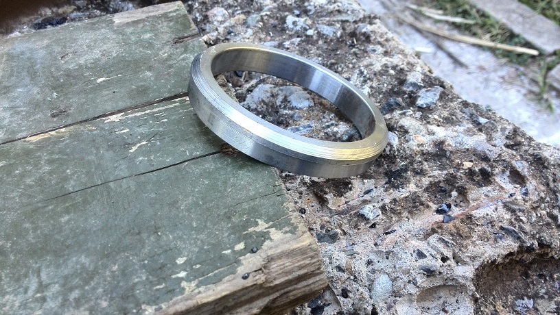

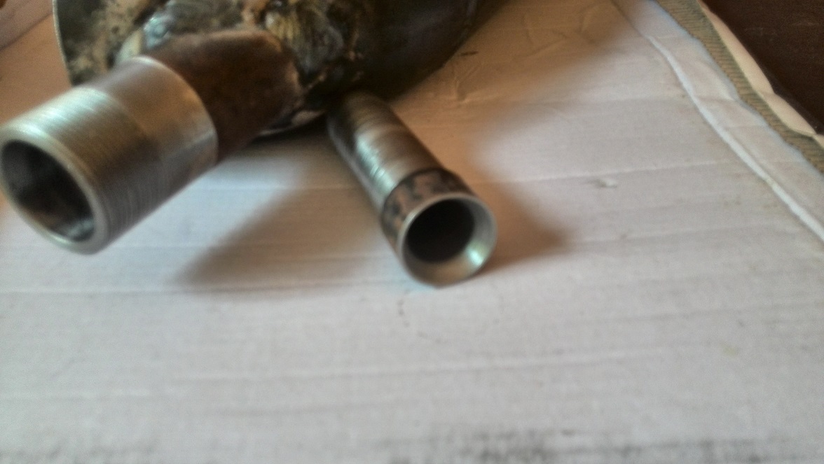

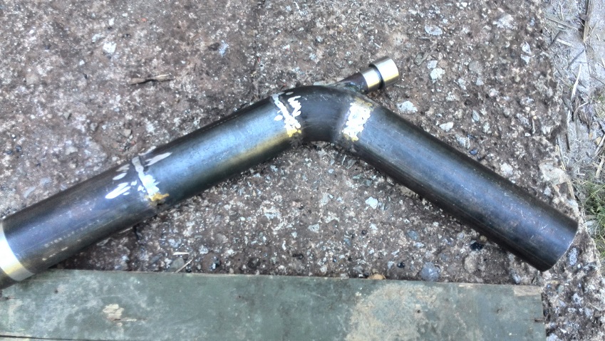

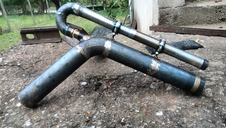

Инжектора е 3 цолов от тръба 76мм 2мм стена коляното е 90 градуса но се реже за да се отвори дъгата, после на струг се пробива коляното и се заварява държача на дюзата като се центрова на струга за да не мръдне при заварката, после се прави на струга гнездото на дюзата тя е дълга 50мм в най-късия си участак, отвора при мен на дюзата е 17мм

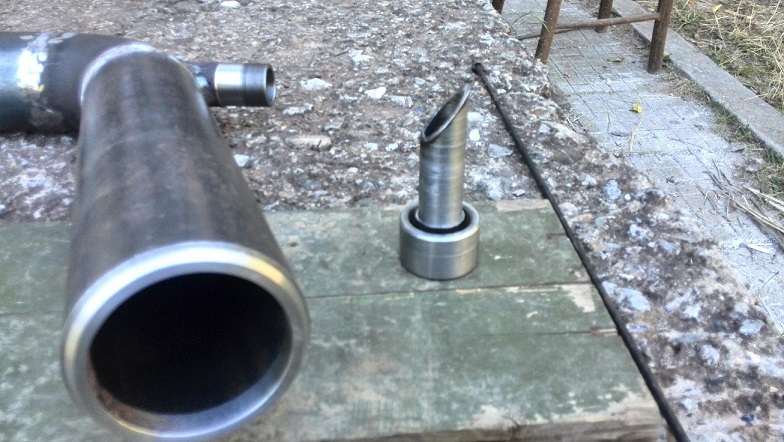

Мнениеот krasimir krastev » 25 Авг 2016, 23:51
и още снимки

Мнениеот niki 67 » 26 Авг 2016, 07:42
Браво, колега. :96: Хареса ми идеята ти да направиш държач на дюзата а самите дюзи да се свалят и сменят, така може да се експериментира с различен размер на отвора на самата дюза като лесно се сменят, идейно, браво! :59:
