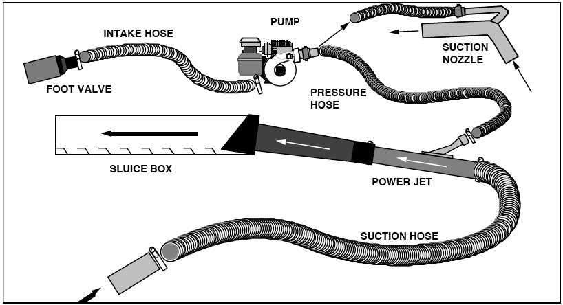

Дайте акъл.....моля :ef4: ще моя гоняма.
Решил съм Да с абдя малката драга която я има в другите теми с 1,5 цола помпа на райдер.
Двуомя се кой от двата варианта от изображението да избера за ижектор.
Можете ли да ми обясните каква е разликата при засмукване,като лич о за мен като изпълнение и лесно използване е варианта при който вентури тръбата или ижектора е непосредствено преди промивното/suction hose/ :a5:
Пак да напомня че при мен ще е монтирано на драгата за лопата и по скоро ме интересува каква е разликата при двата вариянта за 1,5 цола помпаблагодаря предварително.

По добре без паулар джет, или тройник на помпата едното налягане в паулар джета а другото налягане в инжектора , но втория вариянт е за помпа 3 цола

При пауър джета работиш само под вода,докато при другия вариант можеш да вадиш и да смучеш и по брега стига да имаш струйник.Колкото до помпата аз лично не съм привърженик на двутактовите.

Добре де колеги ,в туба гледам клипчета на пауър джета малки драгички от 1 че до 2 цола.
Все пак моята е с размери 20 на 120 и 3 ще ми е прекалено много. То ще ми издуха стелките даже :cb8:
