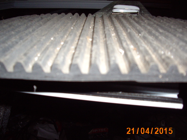

Мнениеот jijodi » 21 Апр 2015, 21:57
здравейте понеже съм нов и сега се уча искам да попитам за една гумена стелка която имам дали става за улей. тя е със триъгални канали който са дълбоки 10мм.мисля да я залепя на улея.какво ще кажйте. :a5: :a5:

Мнениеот любо » 21 Апр 2015, 22:20
Такава ли е стелката? Ако улея ти е само с такава стелка, става. Важното е да съобразиш правилото - вода и наклон на улея да не задръства. Когато го настройваш трябва да виждаш как материала в каналите се завихря /ври/ . Моето мнение е да не ги лепиш, ако имаш възможност ги притисни с нещо, по лесно се чистят. Има един недостатък, остава много материал за миене след това, защото са дълбоки каналите.

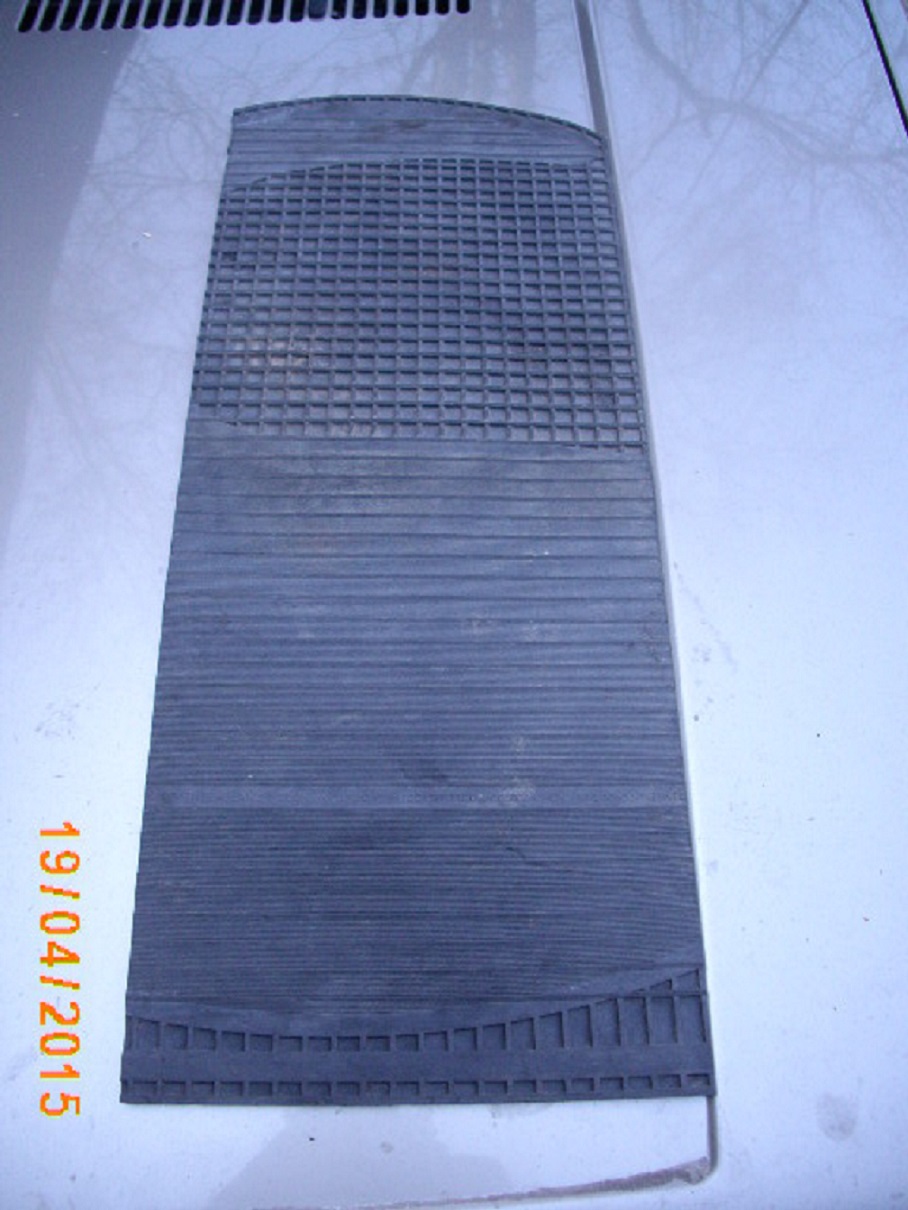

Мнениеот Kosta1978 » 21 Фев 2016, 08:14
А автомобилна стелка става ли за улеи :a5:

Мнениеот Borkata2 » 16 Яну 2017, 19:00
Здравейте реших да си направя улей и имам стелка от москвич, но мисля че ще задържа много материал. Прав ли съм или нещо се бъркам.

Мнениеот Borkata2 » 17 Яну 2017, 20:14
Може би някоя стелка на пъпки ? Ако успея да намеря.
