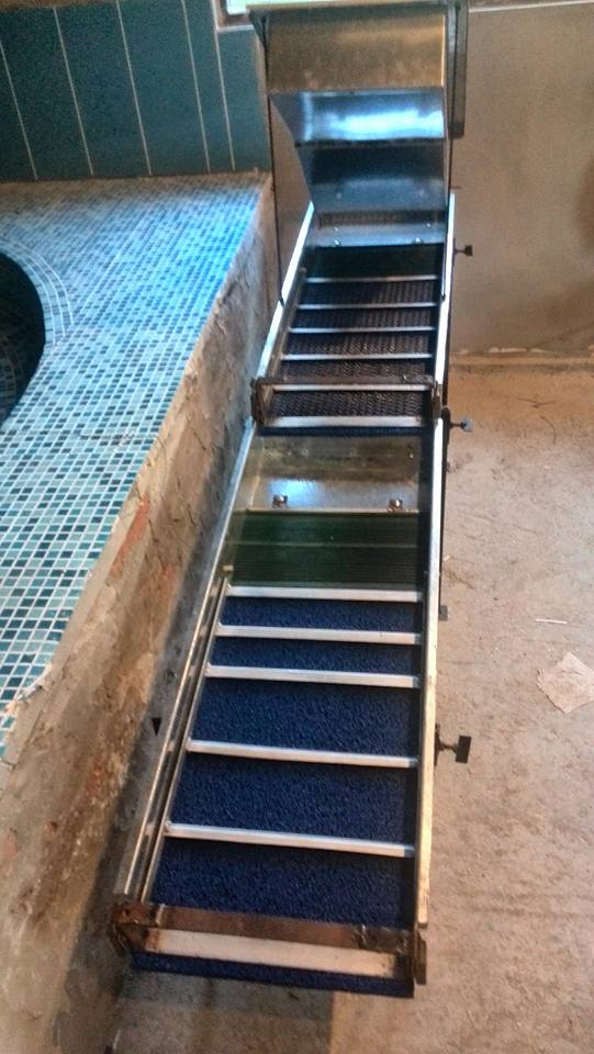

Мнениеот krasimir krastev » 24 Сеп 2015, 11:33

Мнениеот любо » 24 Сеп 2015, 20:11
Постарал си се :96: . Пусна ли я на вода да видиш как се държи и какво хваща? Коритото цяло ли е или е на две части, че не се вижда на снимката? Бункера има ли вариант да се променя наклона? Ще чакаме да споделиш впечатления как работи.

Мнениеот krasimir krastev » 01 Окт 2015, 21:55
ot 2 4asti e sas skok 6te q rekonstroiram da se promenq naklona
От две части е, със скок. Ще я реконструирам да се променя наклона.

Мнениеот krasimir krastev » 13 Яну 2016, 20:35
пуснах я в деиствие ще се наложи да променя решетката на бункера малко големи камъни пуска сега я направих с 7/8 мм растояние добре се държа на пробата имаше 3 златинки в първата стелка в маха и втората част от драгата нищо
