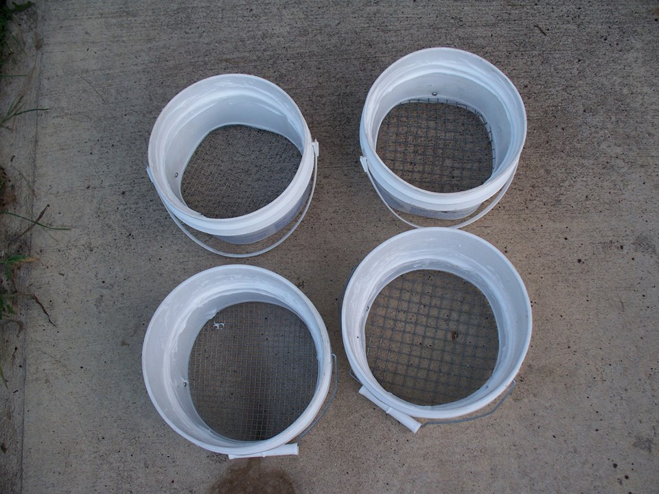

Мнениеот cat » 15 Фев 2018, 22:12
Идея зя сито , вземате 2 баки от латекс или шоколад едната бака я отделяте настрани в нея ще събирате пресятото един вид това ви е кофата . Другата бака се реже на 10 12 см от горната част и се оставя заедно с дръжката вкарвате долната отрязана част в горната и режете на равно да се получи пръстен така полученият пръстен го поставяте върху мрежата и очертавате кръг това е вътрешният размер на мрежата . Към полученият кръг прибавяте още 7 до 10см и режете , за да се получи кошничката трябва да се отрежат ттриъгълници чийто връх достига вътрешният по малък кръг огъвате мрежата вкарвате я в горната част на отрязаната кофа вкарвате и пръстена като мрежата трябва да остане между двете пластмаси пробивате на няколко места и занитвате с поп нитове и си имате кофа и сито .

Мнениеот bornoec » 22 Юни 2018, 16:13
До колкото успях да разбрера, сигурно нещо такова трябва да се получи?
