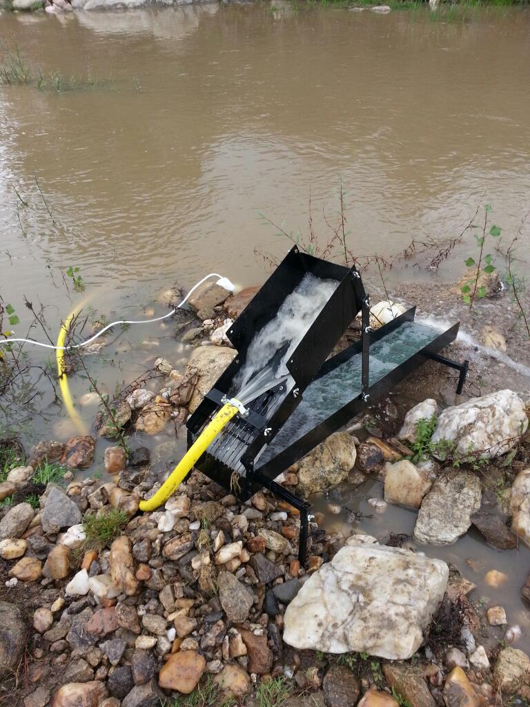

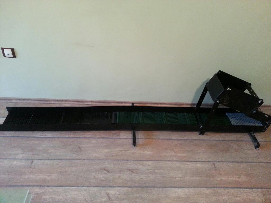

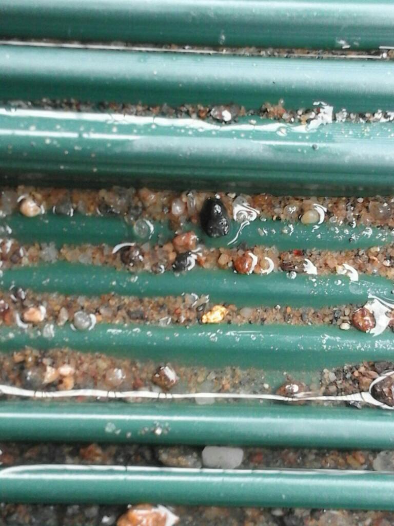

Ето я моята малка драгичка.
Работи с 12в помпичка.
Моля за мнения,коментари,въпроси и критики.
Ще се опитам и да добавя клип

Здравей, колега. Екстра си ти е драгичката добре направена! Мое лично мнение е, че ако смениш стелките на андро шишето с миньорски мъх ще е по добре!

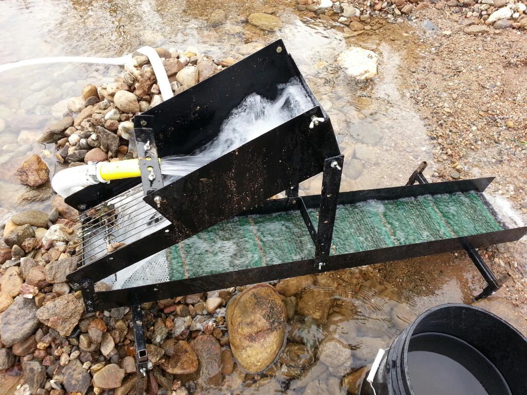

Здравей. Помпата осушителна за лодки ли е, колко литра и дават да бълва вода на час?
Направи ми впечатление, а сигурно и на теб, че много бързо изпада материала от бункера. Колкото и да е силна водата, дали има време да размие глината и по-сбитите буци пръст?
В началото на улея има сито, предполагам, че е за микрон, ако го сложиш по-надолу в улея, дето се поуспокява водата мисля, че ще има по-добър ефект, защото под бункера се получава ефекта на водопада / силата на водата падаща отгоре, изхвърля всичко което е там /.
Иначе какво, видно от снимката на златото - върши ти работа :59: .
Желая ти да извадиш много по толкова!
Успех!

Помпата е 2000 галона на час,осушителна е. Случайно попаднах на нея в един маг във Варна имат и електронен магазин.предимството е че е тиха и няма разход.недостатъците ги знаете.
Ситото е заради водопада там за да неблъска вурху останалия материял,''пънч плейт''ако има такъв,хахах,,идеята ми за нея е от клипчета в нета.пробвах и без нея но по големите камъчета спират в началото а така се позасилват и изчезват

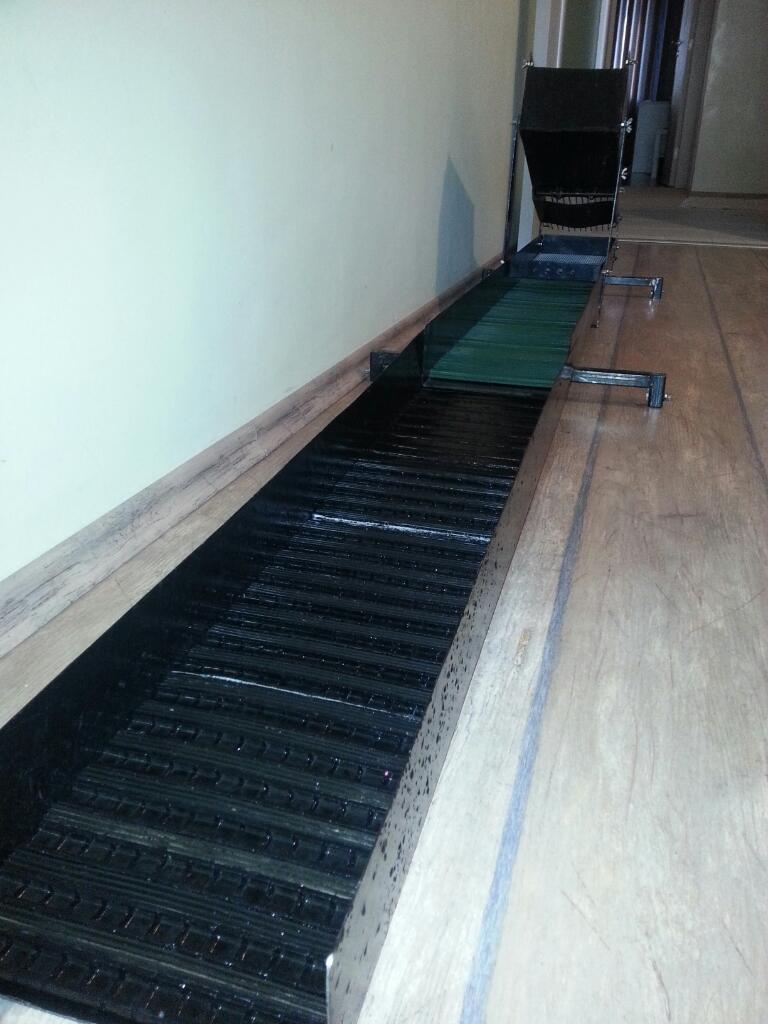

Имам и подвеждаща плоча но несъм я сложил на клипа иначе се виждат дупките за монтажа и на някоя от снимките някъде.Проверявал съм отпадъка в него ситно нема..камъните дюс чисти. Пресевното е с перчати така че да се сменя с мрежа по ситна която нося с мен.
На по-глинест свалям малко наклона на бункера и готово. Ако е съвсем кал задържам лопатата малко вътре и пак става. Нагласям се някак,няма пълно щастие.
