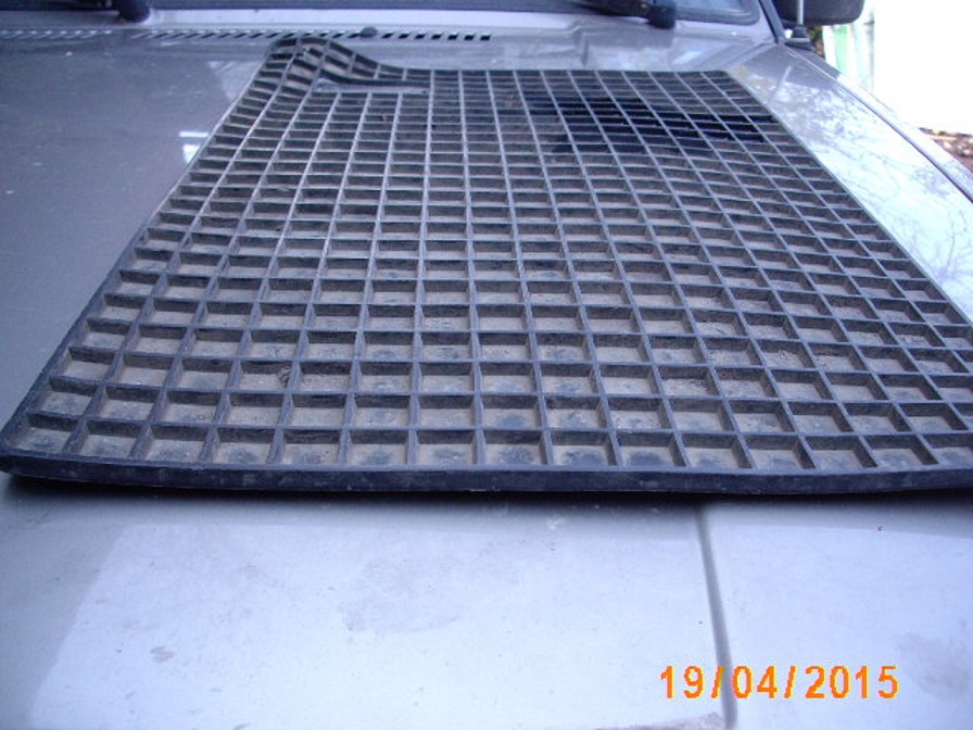

Понеже не успях да намеря цяло парче алуминиева ламарина, дълго 1 метър, а не ми се даваха 68лв за лист 1м/2м- реших да направя улея от 2 части. Едната е дълга 60 см. другата 50 см. горната част е сгъната с 2мм. по тясна за да може да влезе в долната. Ширината е 30 см. а височината на страните е 7см.
Идеята ми е горната част да застъпи долната 10 см, и така общата дължина да стане 1 метър. Мисля да ги свържа с болтове на местата където съм отбелязал на снимката. А също и да застъпя стелката между двете части за да е неподвижна. Ламарината е зацапана с някакво лепило, но това ще го излекувам със шкурката.
Пс: дебна някой да мине покрай мен със Москвииииииииииичквиич да му гепна стелкта, но засега нямам късмет :ef4:

страхотен е и като размери и като матриал- лек удобен за носене. Може след време да си нитнеш една дръжка странично за носене или на части в мешка. :96: имам на село москвичова но скоро няма да пътувам на там. Лично по ме грабва рифела, но съм на мнение че човек е нужно да мине през стелките сам и да изгради сам собствена представа. Още веднъж поздравления. По принцип в Русенски регион ли смяташ да го търсиш най - вече ?

Иво, колко е дебела тази ламарина? Видимо на око я преценям над 1 мм. Акое така до тук улея ти е близо 3,5 кг. След поставяне на стелки и скара ще тежи колкото една малка драга. А и не е ли прекалено дълъг? :a5:

Общо двата листа преди да ги отрежа тежаха към 3.5кг 60х60 см. отрязал съм от тях 16х60 см. и от двата + 0ще 10х44 см от единият лист, така че максимум да са останали 2.5кг . Мисля да ползвам стелка от Москвич за начало ако намеря. Мисля че скара няма да ми е нужна за нея, ма незнам може и да греша.

Здравей Иво, ако не намериш москвичова стелка, потърси по моргите, има едни които ги слагат за задни стелки на голф, пасат, виждал съм и на други от по-старите коли, нещо от сорта на това:
Скара не ти е нужна според мен. Иначе дебелината на ламарината ти е добре. Само едно не ми харесва, късата промивна площ ( около 50 см ), а пък и това не е болка, по-често ще го разтовараш.

Размерите на моя улей са същите,само че ползвам 2 вида рифел,дребен за огледало и среден.Скара ползвам само за кебапчета и пържоли :40:
Улея ще ти върши работа :96:

аз бих се осмелил да предложа нещо. Намери си едър рифел като тоя от старите изтривалки за крака. Пилни малко ръбовете да са с обратен наклон спрямо подаването на водната струя с флекс. Намери си от плот и зеленчук една касетка с подходящ размер и на едната част си мий директно в нея матриала директно у коритото.
