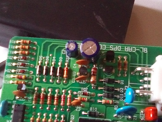

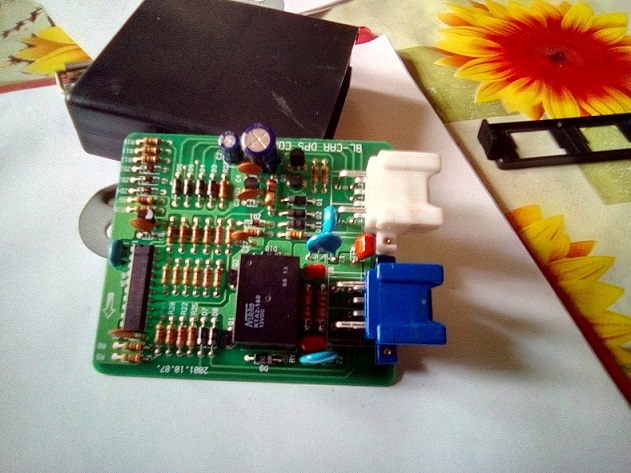

Мнениеот saandooo-BIG AL » 27 Мар 2018, 15:14
.jpg[/attachment]
Re: РЕЛЕ
Мнениеот kosta-s » 27 Мар 2018, 20:24
Според мен проблема е в един от трите транзистора ситуирани около двата електролитни кондензатора.Трябва да се мери,но я немам толко акъл.Иначе имам жокер,ма не си чини упражнението с еконти разни
Re: РЕЛЕ
Мнениеот ОПЕЛ ФЕН » 29 Мар 2018, 12:45
тази е лесна за ремонт ако не е повече от 40-50лв не си заслужава да се ремонтира по принцип на по старите опали е така и почти винаги и исъхнал електролитния кондензатор премери ги първо тех
