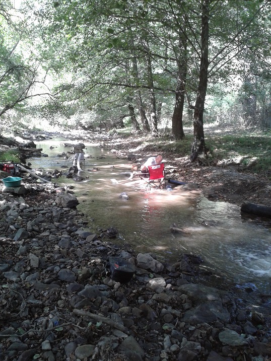

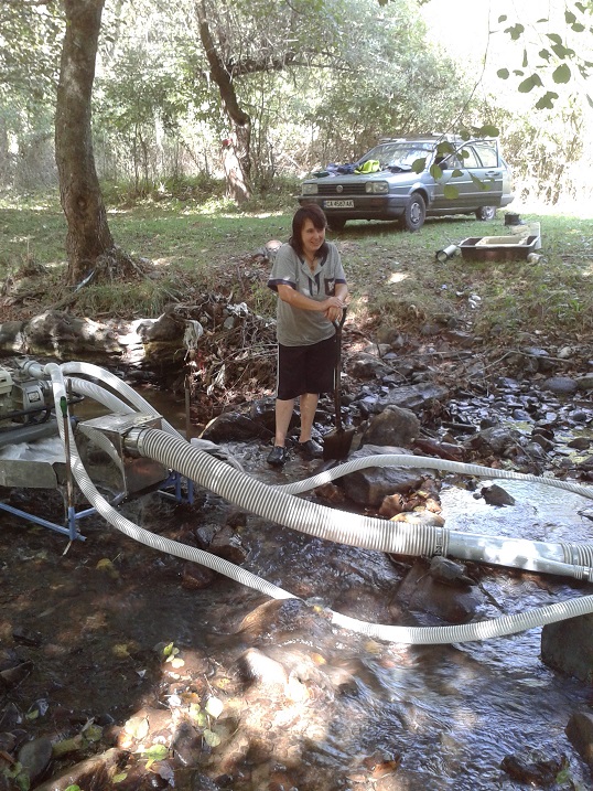

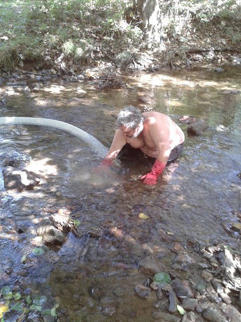

Мнениеот любо » 18 Сеп 2015, 18:09
Тръгнах днес да се позабавлявам малко на реката, спирам си с колата и какво да видя;
Ванчето, Сандо, Фаса и Боримих .
Сандо с тая ламя пак се беше окопал - правеше вир за рибките, а пък те му се отблагодаряваха като го гъделичкаха по краката :cb8:
