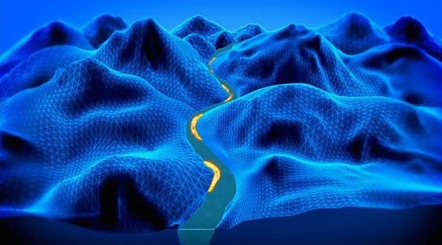

2.Разпределението на златото в сортираните и пресортираните наносни находища е твърде неравномерно.Обикновено но не винаги,тежкото злато се концентрира върху основната скала или на 50-60см.над нея.Зърнестното злато понякога се намира пръснато в долните 5-6 метра от залежа,но по правило то никога не е распределено равномерно по цялата дебелина на наноса.Златоносния чакъл в малки потоци може да обхваща цялото дъно.В по големите потоци златото може да се намери навсякъде върху основната скала,но обикновено се събира по дължината на тясната ивица.,която наричат -питомна- или -блага-ивица.Благите ивици понякога съвсем не следват течението на съществуващия поток,а се отклоняват,криволичат и извиват по посока на старото изоставено корито на потока.Както е посочено по долу на схемата.
Понякога -благите- ивици внезапно се прекъсват или раздвояват-те не винаги заемат дъното или ниските части на леглото.Могат да лежат една над друга разделени чрез пласт от "див"-постен- нанос,а могат да лежат и върху леглото от лесков глинест или друг вид земен пласт,който наричат"лъжллива основна скала",защото тя не първичната скала майка,от коята е измито златото.Често пъти се срещат и гнезда или ядки ,особено,където потока е срещал прегради.
В течащите води златото се утаява при завойте,при устията на притоците и при преходите от бързо в тихо течение.Най-благоприятни условия за утаяване на златото се намират в потоци с умерени наклони(до 10 метра на километър).Ако потокът влачи много камъни,чакъл и пясък,утаяването на зърнесто злато се затруднява,Бързото распадане и оголване на скалите също не е благоприятно за образуване на богати залежи.Свойствени спътници на златото са магнетит,гранит и други тежки минерали,които образуват тъй наречените "черни пясъци".
