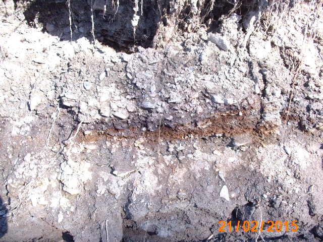

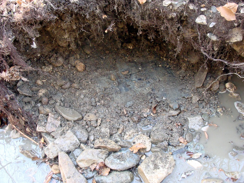

Мнениеот любо » 22 Фев 2015, 09:42
Окислен нанос от магнетит. Това е един от признаците за наличие на злато. Ако видите такъв слой, задължително вземете проби.
Re: Признаци за наличие на злато
Мнениеот 123321 » 22 Фев 2015, 21:10
Чудесна снимка на ръждивия и евентуално златоносен слой.Тук,пробите са задължителни!
Мнениеот yavor_penev » 22 Фев 2015, 21:24
дам излезнаха 3-4 кюфтенца :40: :devil: :devil:
Мнениеот любо » 22 Фев 2015, 21:26
Желателни са, а са задължителни особено ако по дължината на слоя има струпване на камъни или някой по-голям камък, да се опробва около тях. Обикновено слоя магнетит е продължение на натрупано злато, когато се намира в златоносна река.

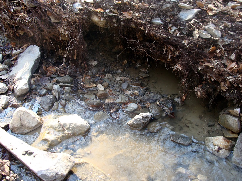

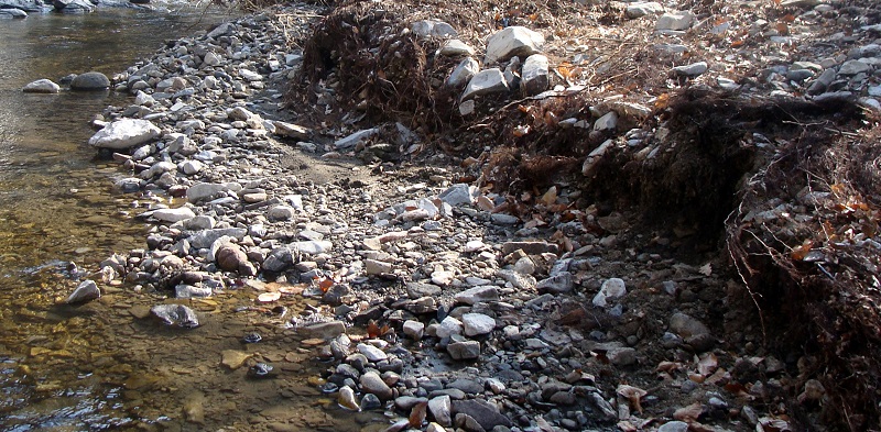

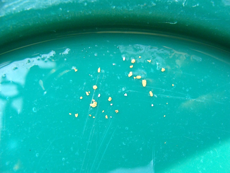

Вчера бях на една река,отдавна не бях стъпвала там и трябва да ви кажа,направо се хванах за главата,мястото беше доста променено след последните дъждове.Местата,където излизаше,бяха затрупани,камък в/у камък не беше останал.Пробвахме на едно,две уж сигурни места,но нищо и започнахме да правим проби по познатите признаци-от руслото-нищо,само магнетит и то много,не знам от къде беше дошъл,там обикновено няма кой знае колко:любимите ми струпани на едно място камъни в реката-идеалния капан-и там нищо:имаше едно място с добра разкривка-и там мъка:корените-поизпрахме доста,но само няколко заблудени мъничета.Харесахме си един вътрешен завой и започнахме да правим проби през около метър,два-хеле бинго!Беше се набило на едно определено място по завоя в/у подложка от глина,пробите излязоха доста добри-подложката беше направо изметена,а резултата презадоволителен за нашите географски ширини и за един ден с улей.
