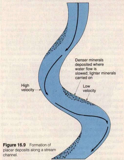

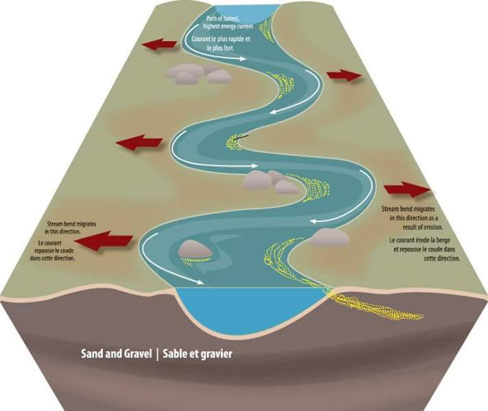

Мнениеот Dobri_lz1clk » 18 Яну 2017, 12:22
Малко нагледен материал.... другото е проби, проби и проби!!! Тъй като златко е врътоглав и дяволее :devil: завирасе, крие се, затъва окопава се и ни се :40: Ама с упоритост и работа излиза.
