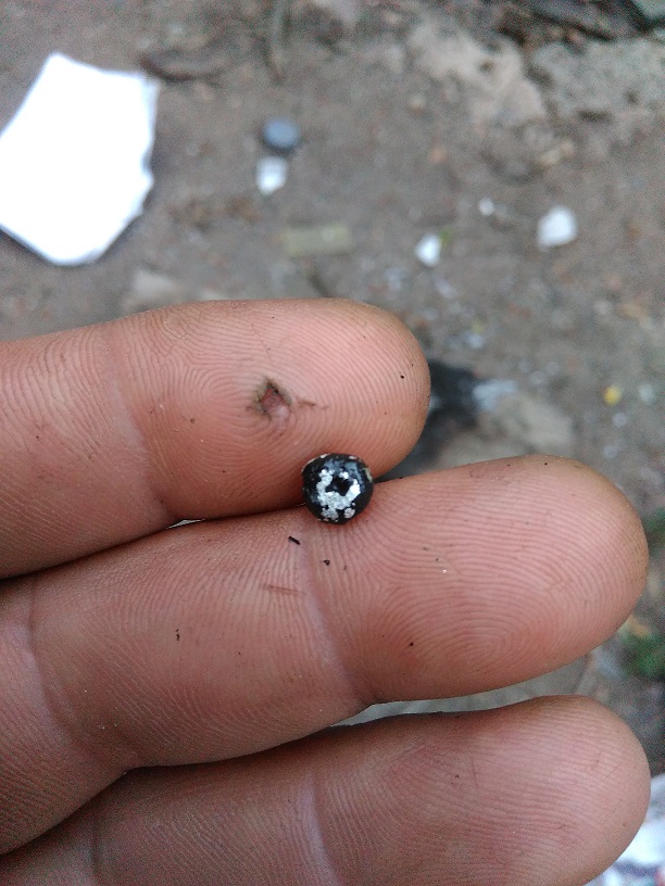

Мнениеот любо » 06 Мар 2016, 15:15
Re: рафиниране на злато

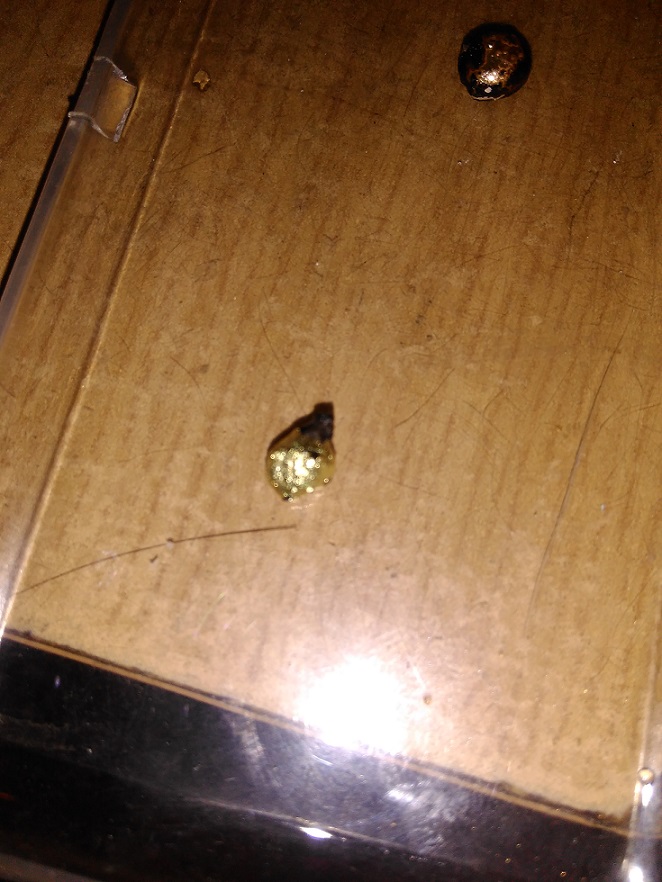

Мнениеот любо » 26 Юли 2016, 21:09
И едни стопилки;
Мнениеот любо » 26 Юли 2016, 22:47
Като за първи път мисля че успях, няма да споменавам че първата пота се разлете на сто парчета :dash: , щото не я бех хубаво нагрял и една не малка част от златото отиде да не казвам къде. :3c1: .

Като за първи път е екстра. Вярвай ми че има и по-лоши случай. Аз знам :cb8:
Мнениеот любо » 26 Юли 2016, 22:51
Незнам, може и при топенето да съм допуснал грешки. Сложих му боракс за да събере боклуците .
Мнениеот магдалена » 26 Юли 2016, 23:25
Боракса попринцип е шлакообразуващ компонент, универсален, но не е най-добрия вариянт. Не казвам , че е грешка че си сложил от него, нито пък , че не става за тая работа. Освен , че отделя неметалните боклуци от златото и малка частица от другите метали, той се слага и за задържане на газовете , които иначе излетяват . За това в определени сътуации се правят миксове с компоненти, които помагат на боракса да задържи металните йони и да ги върне в разтопения метал или да ги задържи в себе си понякога. Но каквито и да са шлакообразуващите компоненти е редно и е по-добре те да се разтварят първо във водичка и във възможно най-висока концентрация и след това да се добавят към златото.
