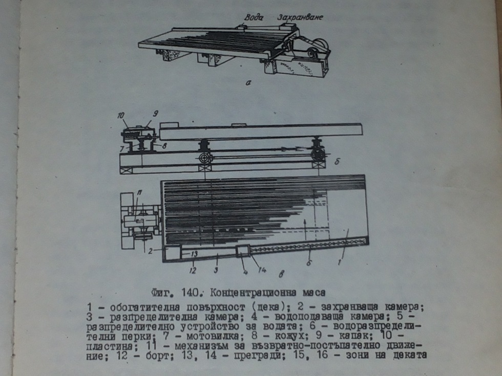

Колеги, някой може ли да каже какво е пулсиращ сепаратор и как работи?
Re: Пулсиращ сепаратор
Мнениеот любо » 27 Фев 2016, 00:18
Май това ще да свърши работа;
Мнениеот КАЯ » 27 Фев 2016, 19:18
По-точно това работи с вибрации. Тези концентрационни маси са чудесни за суровини с малка едрина на зърното. В утаечните машини се използва пулсиращ воден поток. Обикновено 300-600 пулсации в минута, но най- използван е пулсиращ поток с променлива посока на движение.

Мнениеот saandooo-BIG AL » 08 Мар 2016, 00:49
20160307_222507 op.jpg (195.08 KiB) Прегледано 51864 пъти
20160307_221251 op.jpg (185.48 KiB) Прегледано 51864 пъти
публикувам тези снимки за успокоение на МАЙКАТА НА РАПТОРИТЕ!!!! Да е спокоен за научната страна на въпроса,а и дали знаем какво ще правим!Това са малка част от фигурите ,онагледяващи десетината лекции за концентрационните маси.Така че няма защо да плюваш без причина ,царю на зарзаватите !!Щото от злато не разбираш-– "вибрациите са вредни за златото,щото уплътняват материала и то няма къде да се завре" -- твое изказване при проспекторите!?!?!? Дааа, а сега ръсиш мозък точно за машини работещи с вибрации!?И не знам дали Любо не разбира и трябва ли да се научи да върти легена първо,но точно неговата драгичка на Гурково ,пред 300 човека публика,на всяка златинка хваната от РАПТОРА правеше по десета и естествено победи !!!Така че кралю на празия лук РАПОН ВЕЛИКИ лъжи си и си плямпай на воля във форума си и не коментирай непозната за тебе материя!И за да не съм голословен, когато кажеш изкарваме на река най добрата машина направена от тебе до мойта най добра и за определен период от време виждаме кой вади повече а ?
