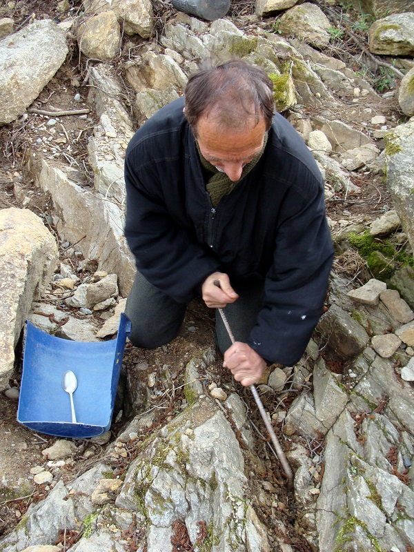

Преди около седмица се запознах с Иван.Живее е едно от Средногорските села и от 50 години обикаля реките.Обикновен човек,скромен,сърдечен,с чиста и добра душа.Запознанството с подобни хора винаги е страшно вълнуващо,поне за мен!Разказа ни и ни показа много интересни неща,за които дори и не бях чувала!
Видях как и с какво работи и искам да го споделя с Вас.

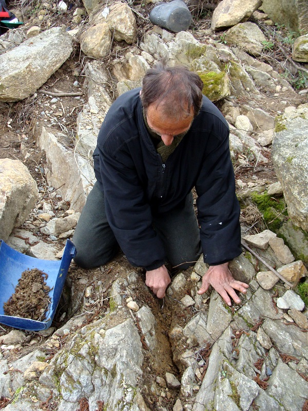

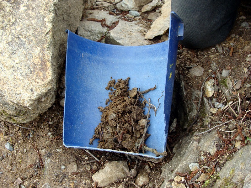

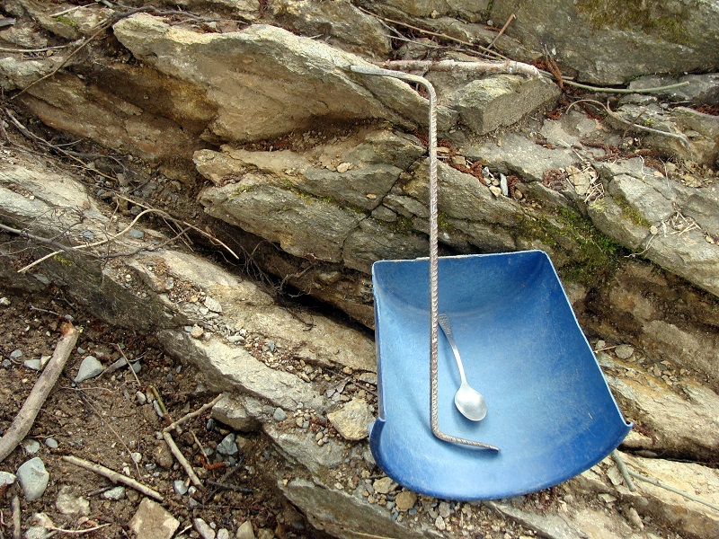

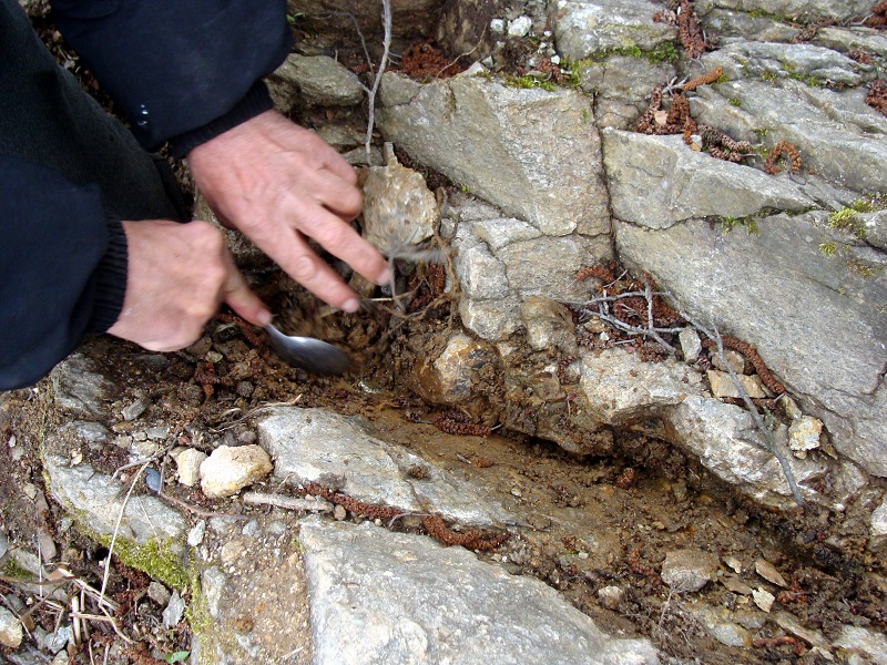

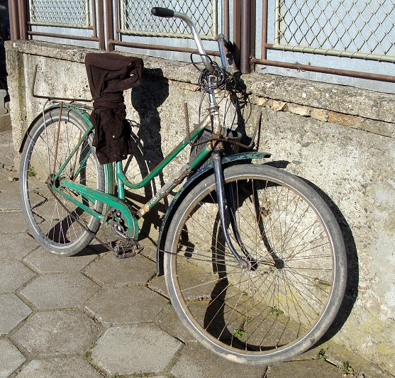

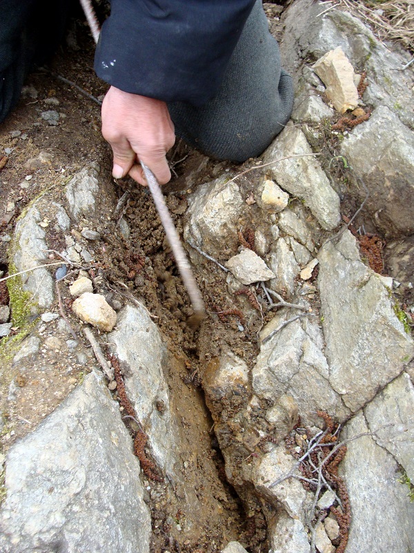

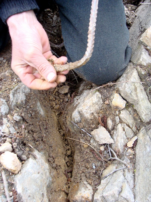

Специализирал се е по цепнатините в скалите,окото му е жив ренген-през тревата ги вижда на 20-30 см дълбочина!Пособията с които работи са една половинка от кофа(жив музеен експонат-наподобява копанката),приспособление от арматура-в единия край заострено,в другия сплеснато,лъжица,лозарска ножица,малка брадвичка,малък кози крак и домакинска гъба от големите.Всичко това(около 3-4 кг общо) го носи в едно пластмасово кошче за хартиениени отпадъци с дръжка от тел,закачени на превозното му средство-колело със заварени железа,които ползва за закачалки.Невероятно,но с тези прости,на пръв поглед инструменти,постига чудеса!
Направи ни и едно показно-цепка,която уж бяхме "облизали" се оказа с бонуси!

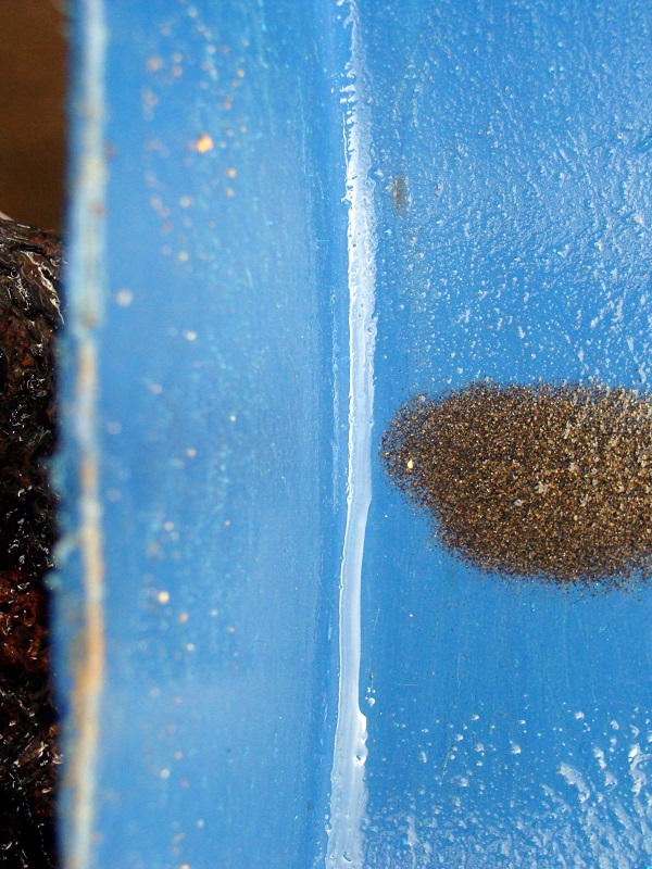

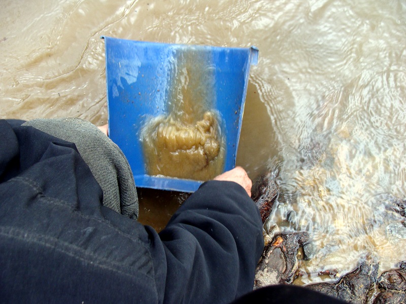

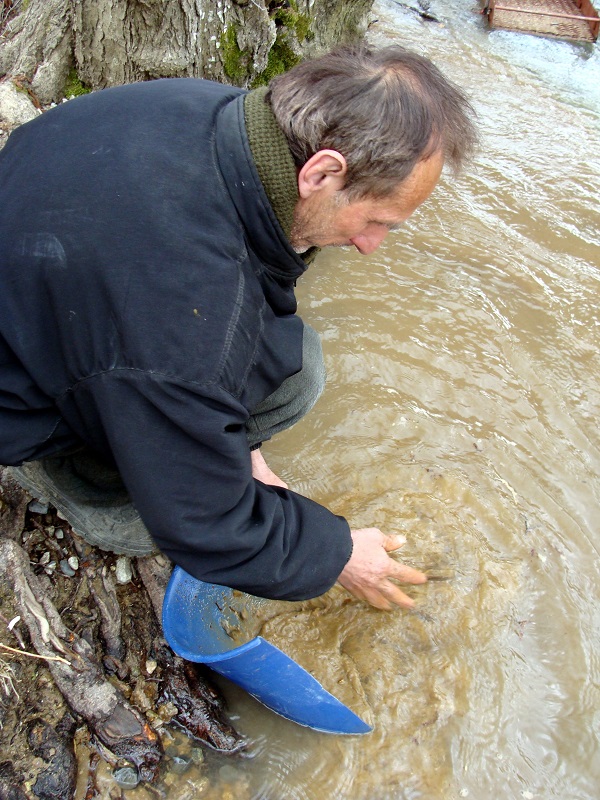

Показа ни и най-простата ръчна драга-една тенекия,в коята се слага пластмасова щайга за хляб и бой с лопатата вътре.
Някои ще кажат,че сега има много и различни уреди,които в голяма степен облекчават работата ни.Да,така е,но тук искам да покажа точно тези пости,първобитни неща,които са изключително ефективни!
На практика,всеки един от нас,оказал се на реката неподготвен,може много лесно и с подръчни средства да вади злато!
