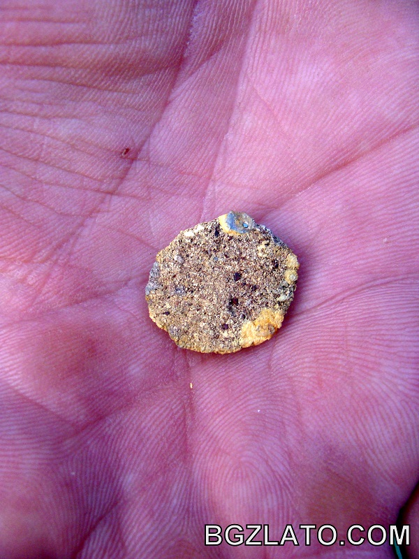

В шлиха, който чистим бързо на реката има доста микрончета,заминаващи обратно в реката с магнетита. От доста време събирам всичко и по всяка вероятност зимата при силни студове ще има занимавка в домашни условия. Финно промиване и работа с живак. Някой от знаещите би ли сподилил технологията на работата с живак, в няколко точки, за извличане на микроните от шлиха? :59:
Re: Технологията на златодобива от разсипии находища
Мнениеот Eli » 04 Авг 2014, 06:54

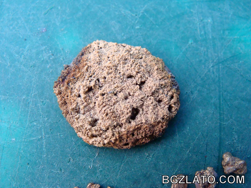

Това "кюфтенце" е крайният резултат при работата с живак,обаче как ли се получава :roll:

vankata,отлично обяснено :96:Живака е предпочитан метод предимно за микронното,едва видимото злато.След като събера всички златинки,слагам топчето в дамски чоропагащник и така го изцеждам най-добре.

Кюфтенцето е 4,15гр присъствах на направата му.Благодаря на Сашо и Ванката :39: :39:

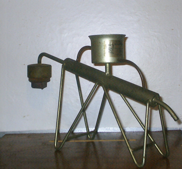

Естесрвено, че нито живака, нито киселините и основите са цвете за мирисане. Еле пък цианирането. За това писах, че трябва да се използват всички мерки за безопасност. Правил съм реторти, които и живака от изцеденият материал го втечняват. Имаше клип на подобна, но вчера цял ден рих и не можах да го намеря. Преди 30тина години от 10тина легена на Искъра ми излезе живак колкото за термомртър, но сега слава Богу тук таме някоя амалгамирана златинка. Явно хората са станали по-съвестни. Бъдете грижовни за себе си и за околните.

Дестилатор /реторта/ за живачна амалгама.

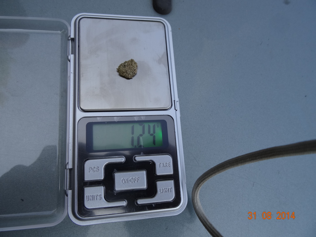

Много ситно злато събрано с живак!Качваме и подробен клип на процедурата.
