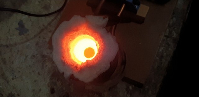

Не знам дали ще издържи на 1200-1500 градуса. Може ватата да се стопи. Тази вата която купих е 23лв квадрата евтина и много здрава. Високотемпературна керамична вата. С нея нещата ми се получиха перфектно. Резултата е 30 грама мед за 5 мин и 22 грама злато за 3 мин. :) много съм доволен. Трябва да кача снимките

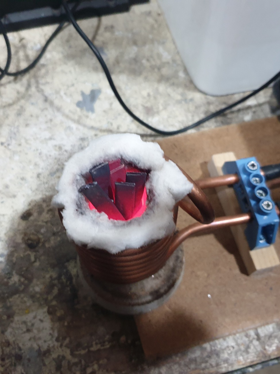

Това е 30гр мед.

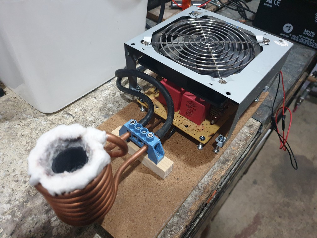

Това е индукционния нагревател, сложил съм високотемперстурна вата и вътре е графитния тигел.
Сложих капаче от вата да не губя от температурата.

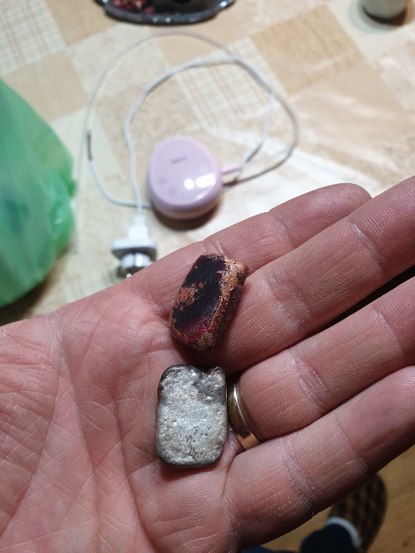

Това резултата
Screenshot_20200209-231502_Video Player-640x311.jpg (27.32 KiB) Прегледано 61657 пъти
Тези дни ще купя везна че старата се счупи и ще проверя колко е фирата на едно топене, ако изобщо има фира.

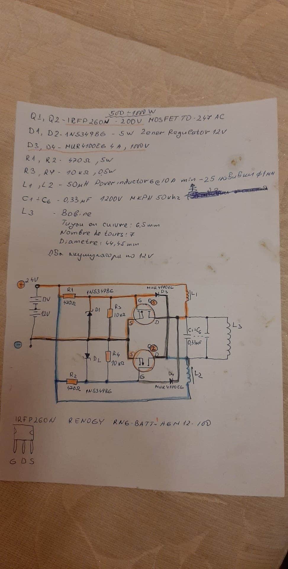

Нов съм във форума, но не и в техниката. Отскоро ме запали един напреднал приятел по рафиниране на злато от електронни елементи. Започнах да събирам инфо и попаднах на този форум с много полезни теми по този въпрос. Тъй като съм запознат със специалните апарати за топене и центробежно леене на метали използвани от зъботехниците, ми направи силно впечатление от резултатите на doktora. Това е впечатляващ резултат. Не всички кастомати могат да топят такова количество метал. Виждам снимки на апарата и съм впечатлен.
Интересува ме някои подробности, но това може би да стане на ЛС. Ако разбира се форума позволява схемите и данните на елементите да бъдат поствани тук в темата, то информацията ще бъде полезна не само на мен, но и на други интересуващи се по въпроса за топене на метали.

Докато се появи, ще попитам за някои подробности, например:
1. Каква е честотата на генератора? Направи ми впечатление, че топи и мед.
2. Какви са транзисторите и колко на брой, че да се получи 2 киловата мощност? Или модули спейшъл?
3. На колко волта се захранва и колко ампера черпи? Сериозна мощност на ниско напрежение, да кажем максимално 60 волта.
4. И накрая ако може и схемата, тя вероятно е класика, но с много мощни активни елементи и захранване.
Стана ми много интересно на топенето на голямото количество метал и особено на топене на мед.
Мога да кажа, че имам познания по материята.
Благодаря предварително.

Преди 3 дни говорих с doktora, каза, че ще подготви схеми и информация за неговото у-во за топене на метал.

Качвам снимка на схемата и елементите за индукционния нагревател. Пожелавам успех!

Има още една схема но с по-мощен нагревател но не сме сигурни дали работи когато остане време ще я пробвам и ще докладвам.
