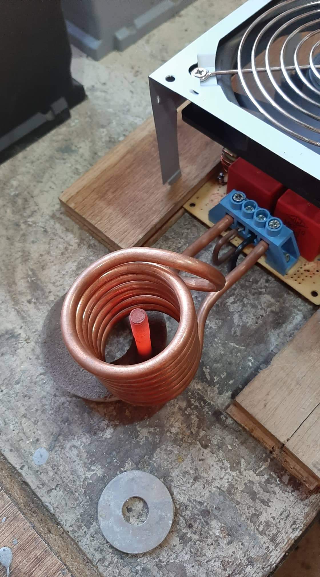

Здравейте на всички! Аз извличам злато от електроника и го топя с горелка на газ. В последно време все по трудно стопявах златото може би защото е около 10 гр и горелката идва слаба. Замислих се как мога да топя злато бързо над 10гр с по-малко фира и хоп гледам в тубата видео с индукционен нагревател. Веднага погледна в магазините колко париса и цената ме отказа. Реших да си направя сам с помоща на свекъра ;) и взе че се получи. Все още го разработваме, но до седмица две ще стопя злато или сребро с него. Надявам се чрез нагревателя да забравя за горелката. Мощността е около киловат на 24 волта захранване.

Както вече знаете и ние с мъжа ми се занимаваме със извличане и топене на благородни метали, така че живо се интересуваме от крайния резултат на този експеримент, както и повече подробности ако може. По принцип работим с оксижен и сме доволни, но понякога е по-добре да се използва такъв индукционен нагревател.

Гледах такива в Алиекспрес, например https://www.aliexpress.com/item/4000591404900.html
Преди година си купих подобно, дори не съм го и пробвал, сега седи някъде :)
Бобината е направена от медна тръба, през която е предвидено да минава водно охлаждане, даже и помпичката е включена в комплекта. Обяснявам си го така - ако потата е голяма, ще е близко до бобината. А тъй като температурата е много голяма, може да деформира и даже да стопи бобината. Затова и трябва да се охлажда.
За ниски мощности (12V, до ~ 10A, т.е. 120W) може да се ползва и компютърно захранване. Може евентуално и зарядно за акумулатор на камиони, те са 24V и към 15-20A (~ 360W). За по-големи мощности или трябва да се пипне захранването, или да се вземе по-мощен изправител.

Лаик съм по тези техники, темата е доста интересна! Има ли възможност да се контролира температурата на нагряване?
