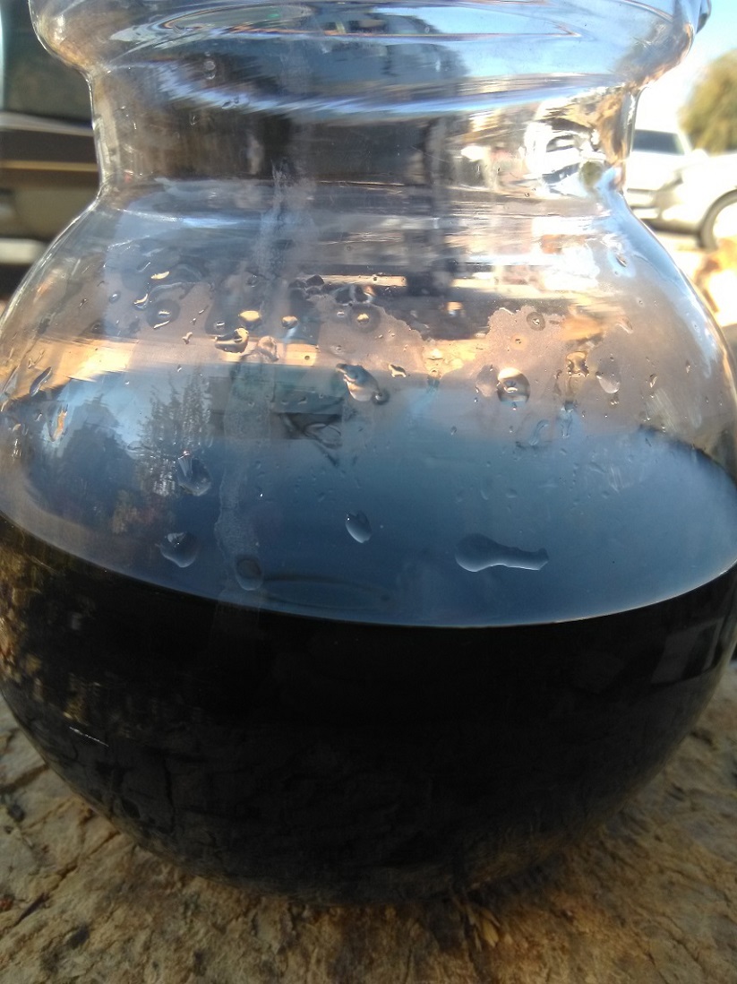

Не е от магнетит,от електроника е царската.В нея има всичко,мед ,калай,може би злато,че даже и пластмаса :a5:
Re: Наличие на злато в магнетита
Мнениеот kosta-s » 17 Окт 2018, 22:13
Цвета е направо черен

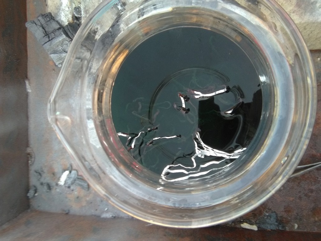

Тоя разтвор ако се утаява с метабисулфит,утайката ще бъде млечно бяла и при топене най много да се метализира калая.Ето как изглежда разтвора 8 часа след цинковите стружки

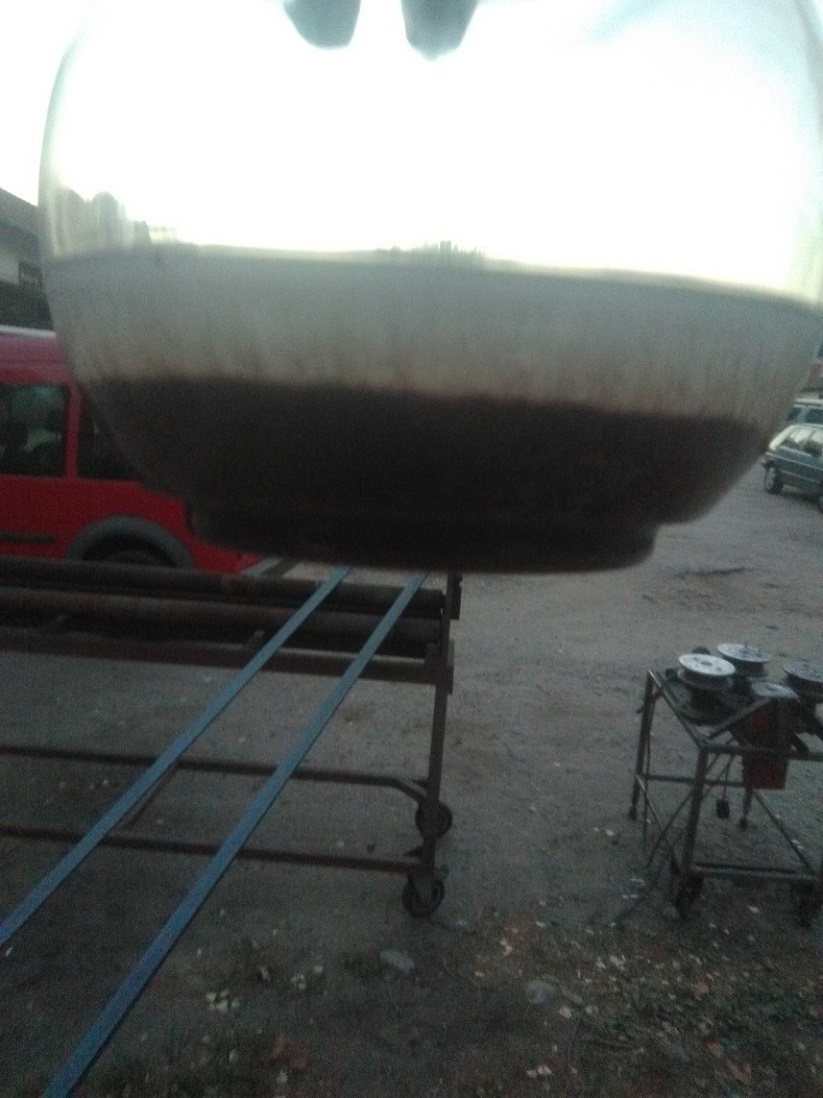

Мнениеот lyubo_lbm » 27 Окт 2020, 21:12
Здравейте ,
Днес ми остана малко време за хобито - погледах един магнетит и реших да си направя експеримент , взех една чаена лъжица сложих го да разгледам на лупа и установих че има малки златинки и реших да го разтварям това злато -зная че ще го изгубя , но се запънах като дърто магаре . ти ли бе или я . Направих му нещо като царската , но не 1: 3 или към 4 а 1 :8- като азотната е една част а солната 8 , захлупих я и я подгрях до кипване. Залях магнетита изчаках 10 -ина минути и прелях разтвора промих няколко пъти и го сложих за изпаряване ,около 80м.л. беше ,изпарих около65 м.л .тест с калаения положителен и директно му сложих от натриевия мета бисулфит - почервеня потъмня и след час и половина пусна чернилка на дъното после отлях разтвора и го тествах с калаен не отрази нищо. Загледах през лупата по магнетита имаше още 3 , 4 неразтворени златинки на пипане с игла се разпадат като прах е без загуби няма да се е разминало но това е само един опит най добрия начин е утъпканата пътека- мелене и спазване на процедурите на Маги за отлични резултати . :dash: :74:

Никога не слагай метабесулфит преди уреята... :a5:
