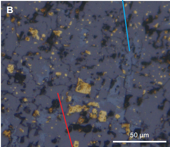

Ето едно изображение на злато в магнетит, освен в пукнатините идва и като включения в него по време на неговата кристализация. Но както каза Маги не всеки магнетит е златоносен. Скалата е 50 микрометра.

Мнениеот ОПЕЛ ФЕН » 03 Май 2018, 09:11
тука си има доста златинки :59:
