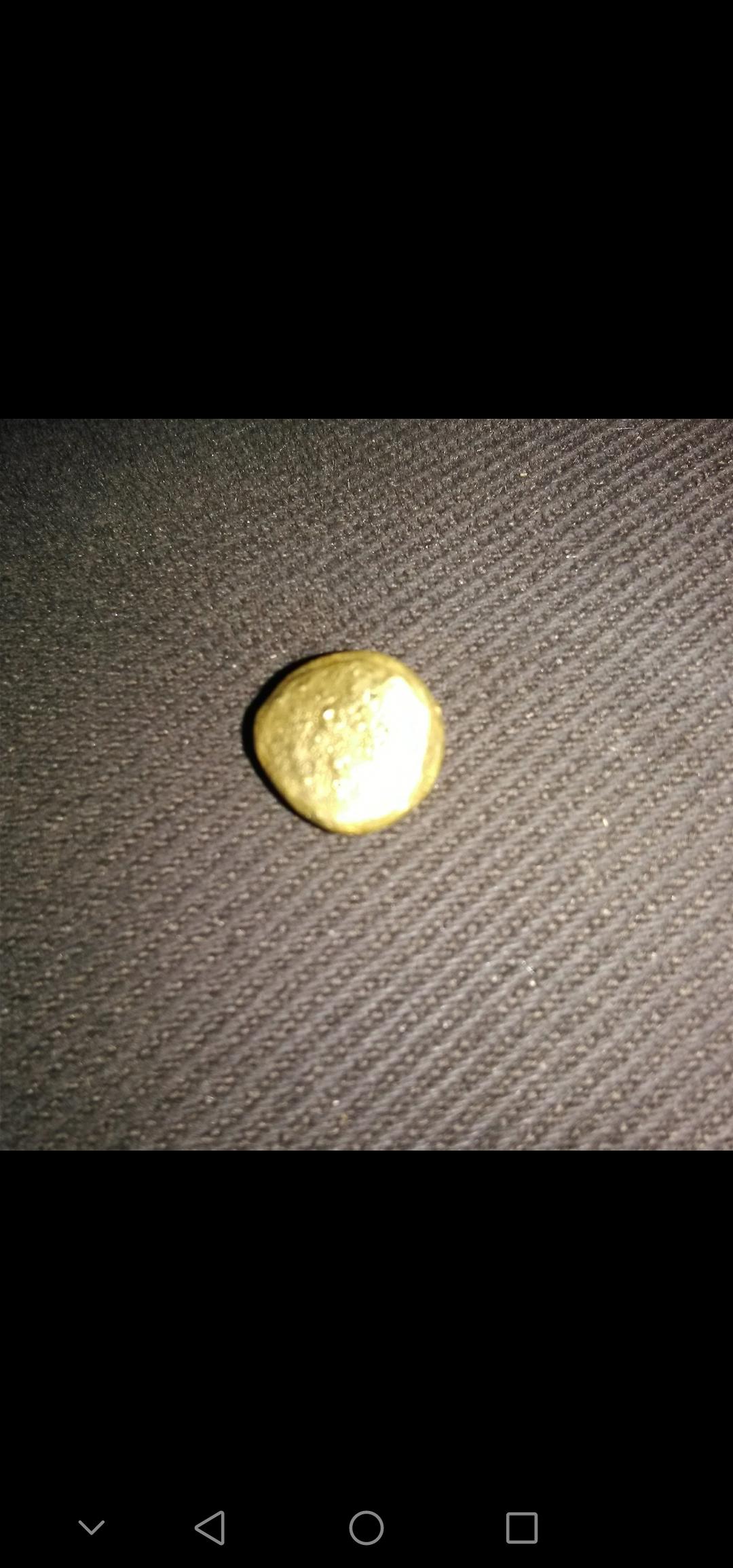

Мнениеот магдалена » 15 Апр 2022, 14:17
Re: Топене на злато
Мнениеот lyubo_lbm » 10 Авг 2022, 21:45
Браво Маги . :96: Успехи
